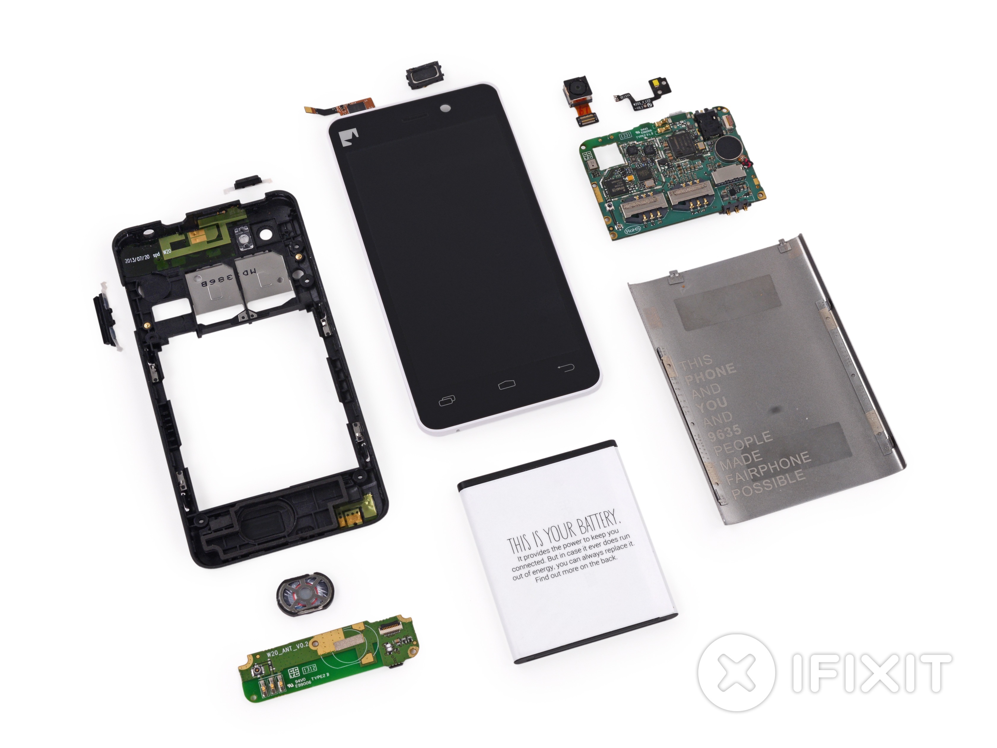

Eine klassische Situation, in der ein “Nicht-Fairphoner” sofort ein neues GerĂ€t kaufen wĂŒrde. :slight_smile:
Es gibt bei ifixit eine gute Anleitung, schau doch mal ob Du es dir zutrauen wĂŒrdest:
Du kannst ja auch das alte mal auseinandernehmen bevor du die Ersatzteile bestellst.

Die lange/ausfĂŒhrliche Anleitung kenn ich “natĂŒrlich” schon (genau so wie die Kommentare dazu). Denn wie erwĂ€hnt: es wĂ€re zu schade um meine First Edition –- so viel also auch zu – Zitat – “Nicht-Fairphoner” :wink:
