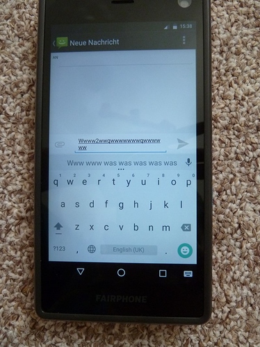

(Support ersäuft ja förmlich in Anfragen), nun hab ich ein neues: Die linke Seite des Touch-Displays scheint nicht zu gehen. Beziehungsweise zufällig. Also meistens nicht.
Auf folgenden Fotos zu sehen…
Foto 1: Komma geht fast durchgängig, Leertaste schon deutlich mehr “zufällig” und der Punkt irgendwie zwischen Komma und Leertaste.
Foto 2: 1 bzw q weigert sich die meiste Zeit, sich antippen zu lassen. Stattdessen gehen 2 bzw w…
Foto 3: Und noch die Überprüfung mit der “Zeichnen”-App. Da ist definitiv was im Argen dass ich da keinen einzigen Strich hinkriege.
Neuestes OpenOS 17.10.2, gestern aktualisiert und hat nichts gebracht. Hardware-Defekt? :frowning:

Ich würde dann auf einen Hardware-Defekt tippen :frowning:
