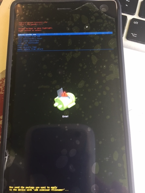

Na laatste update doet de FP2 het niet
fairphone laadt niet op (na 10 uur aan de computer te hebben gelegen is de batterij niet opgeladen.
De telefoon wordt wel steeds warmer.
kan ik nu niet uitvoeren
Heb terug naar fabrieksinstellingen gedaan.
Niets alleen zwart scherm met fairphone android
Mac ziet de fairphone niet.
Dus pakketje naar de telefoon brengen niet mogelijk.
Dus nieuwe installatie niet uitvoerbaar.

Dus hard reset:
Reboot systeem NIETS
Power down NIETS
En ja, terug naar fabrieksinstellingen alles wissen (nee geen back up omdat dat ook
telkens niet goed ging dus nu alle data kwijt omdat backuppen met mac ook al niet ging)
en NIETS
Antwoord No command.
Iemand bekend met catch 22?
Daar zit ik nu in,
De mac ziet de telefoon niet dus systeem,
kan niet worden geupload naar telefoon.
Er staat niets of een onvolledig systeem op de telefoon dus wordt deze niet zichtbaar voor de mac.
Telefoon kan ik opstarten wat ik wil er gebeurt (behalve beginscherm niets.
Heb je de mogelijkheid om aan een sd-card te komen en zodoende de file op de sd-card te zetten, zodat je die kunt kiezen op de telefoon?
Ligt eraan waar de telefoon niet zichtbaar is. Je zult er niet in kunnen bladeren (ook niet op de PC overigens) als de telefoon in recovery modus is (als je het robotje ziet). Zo te zien ben je in deze post to op stap 6 van methode 3 gekomen. Gaf adb in de terminal op de mac toen een foutmelding? In ieder geval stond er toen nog een werkend recovery systeem op, wat voldoende zou moeten zijn om contact te maken.
In je latere post zie je alleen ‘powered by Android’, dat is wat je zou moeten zien als je in fastboot modus zit - dus als je op dat moment methode 4 stap 4 aan het proberen was, dan is het gelukt: op dat moment ben je bij punt 5 of 6 van Methode 4. Krijg je op de mac foutmeldingen bij het uitvoeren van stap 6 in de terminal?
Overigens, als je vanuit fastboot modus herstart door de telefoon uit te zetten kan het hierna een behoorlijke tijd duren voordat de telefoon normaal start, waarbij je ook weer dit logo ziet.

Hallo Lidwien,
SD kaart gekocht en dit gebeurt er.
Download the update file (ZIP archive) to your computer—the latest update file available is 1.8.1 (~600MB);
md5sum: 54e94d408b8484da3966fdedb99a35b1
GEDAAN
If you experience problems with downloading the update file properly, try a different Internet browser (e.g. Google Chrome, Mozilla Firefox).
Copy the downloaded update file as-is (do not extract the archive) onto the micro-SD card,
GEDAAN
for instance into the Download directory;
ER STOND NIETS OP SD KAART (BEHALVE HET HELE ZIP BESTAND WAT Ik HIER HEB OP GEDOWNLOAD VOLGENS BOVENSTAANDE LINK MAAR GEEN DOWNLOAD DIRECTORY),
IS NIEUWE KAART
Boot the Fairphone 2 into the system recovery by holding the volume up button and the power button simultaneously until the Fairphone logo appears (up to five seconds);
GEDAAN
The system recovery will be displayed after up to one minute, a resting Android robot will lie on the back along the “No command.” message in the background;
Use the volume up and down buttons to navigate into the menu, validate with the power button;
You can use the first entry “reboot system now” to leave the system recovery and go back to the regular operating mode (or take the battery out).
GEDAAN
LOGO FAIRPHONE LOGO VERSCHIJNT ER GEBEURT VERDER NIETS.
Optional: wipe the device data by selecting the “wipe data/factory reset” entry;
You will have to confirm the deletion by selecting another entry “Yes – delete all user data”;
This action is equivalent to performing a Factory data reset.
GEDAAN
Select the last entry “apply update from scared”;
GEDAAN
Browse to the directory to which you copied the update file—e.g. the Download directory;
IS NIEUWE KAART
Select the file that begins with alphabetic letters, not punctuation, and validate to apply the update;
IS NIEUWE KAART
For example, “FP2-
” not “._FP2-
IS NIEUWE KAART
The update will now take place with the notices “-- Install /sdcard
”, “Finding update package
”, “Opening update package
”, “Verifying update package
”, and “Installing update
Once updated, the device will display “Install from ADB complete.” and go back to the recovery main menu.
You can now reboot the device (select the first entry “reboot system now”);
In het artikel gaan ze er vanuit dat jij op de sd-card een directory Download hebt en dat in die directory the bewuste file staat.
Mag ik je vragen om het volgende te doen?
Zorg dat de batterij minimaal op 80% staat.
Wipe the device data by selecting the “wipe data/factory reset” entry;
Dan de telefoon gewoon starten en kijken of hij werkt.
Als dat het geval is, dan kunnen we verder kijken.
Hallo Lidwien heb bovenstaand gedaan.
Nu logo fairphone, al 20 minuten op zelfde frame
Zal morgenochtend kijken wat deze doet.
