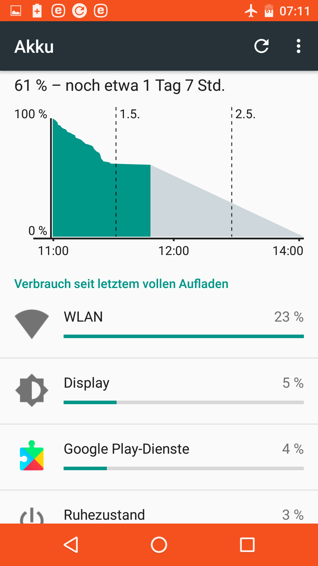

Guten Morgen!
Dann handelt es sich wahrscheinlich doch im zwei unterschiedliche Probleme. Ich häng mal nen Screenshot von meiner Akkuanzeige an. Ich habe das Handy auf 100% abgesteckt und sofort über Nacht in den Flugmodus gestellt. Im Flugmodus noch ca 20Minuten Musik gehört und sonst nichts mehr gemacht. In der Früh hat der Akku dann ingesamt 8% verloren, aber in der Akkuanzeige werden nur 2% für den Standbymodus angezeigt.

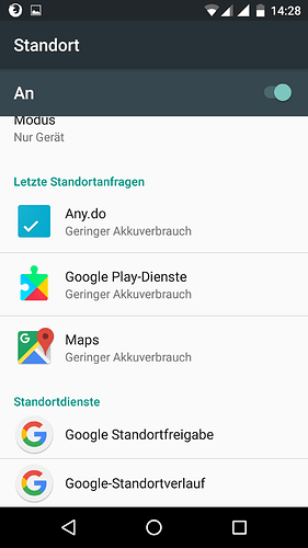

Hallo, mir scheint, dass es bei mir jetzt besser funktioniert (Akkuverbrauch scheint geringer) nachdem ich die Standortfreigabe geschlossen habe. Siehe Screenshot. .
Modus: Nur Gerät. Standortfreigabe keine. Das ganze findet sich unter Einstellungen - Google - Standort. Bin aber kein Experte, vielleicht hat es auch garnichts damit zu tun.

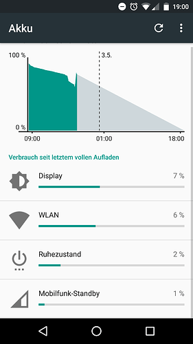

Es wĂĽrde mich allerdings sehr interessieren wieviele User ein gleiches Bild wie ich haben, also Wlan immer und in jedem Fall an erster Stelle stehend. Hier mal eine aktualisierte Ansicht von gestern/heute
