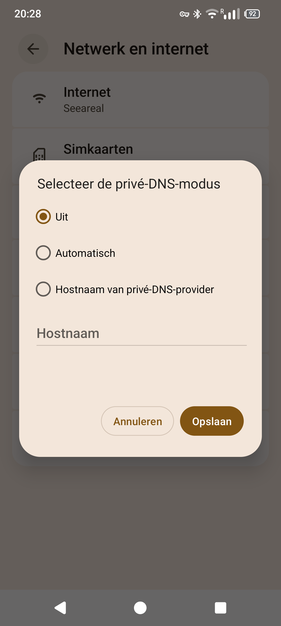

Ja dat is heel vervelend en je frustratie is te begrijpen. Ik heb aanvankelijk mijn vriend knop ingesteld zodat hij de vliegtuigmodus bedient, dus wifi snel uit en aanzetten waar een stuk makkelijker. Ik kon altijd weer even goed vooruit.

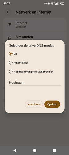

Ik heb het probleem echter niet meer. Ik heb prive dns modus uitgezet in plaats van op automatisch en sindsdien doet alles het perfect. Of het hier echt aan ligt weet ik niet, en Ja veiligheid? Het gaat tot nu toe nog goed.
Dank.. ga ik proberen.
Lijkt goed te werken. App’s starten tot op heden gelijk. Nogmaals dank.
PS kun je niet bij Fairphone support gaan werken ? :wink:
Waarschijnlijk zeggen ze daar dat het uitschakelen van die private dns het stomste is wat je kan doen :wink:.
In theorie kan je provider je dns verzoeken dan inzien maar daar ben ik niet zo bang voor. Als de fairphone-fix er eindelijk aan komt zet ik hem weer op automatisch.

Bedankt voor deze goede tip. Ik heb dit nu ook gedaan.
