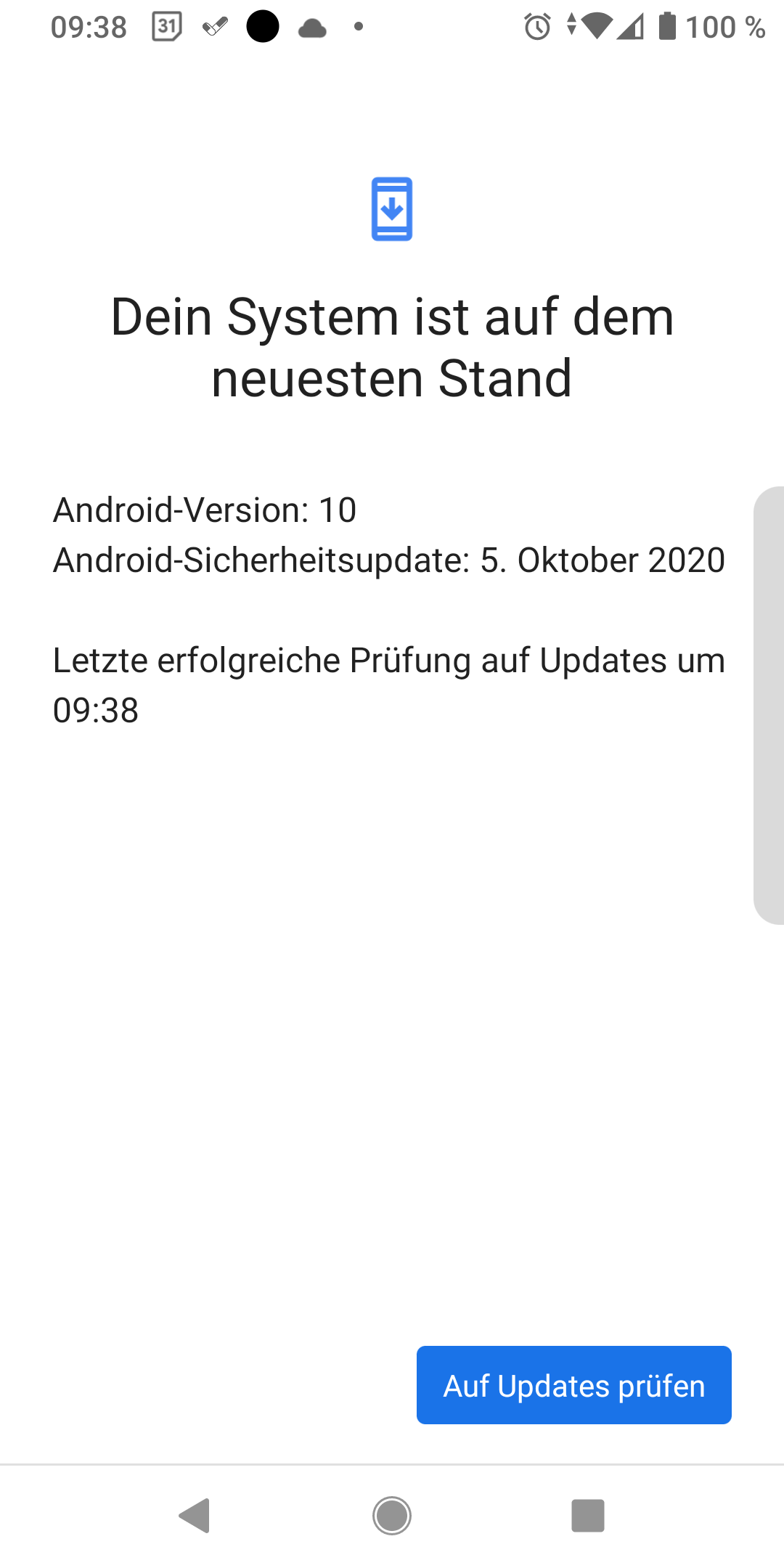

Aha ich habe in dem einem Slot eine Vodafone und in dem anderen Slot einen O2 Karte drin, als ich jetzt die O2 Karte deaktivierte sagt mir das Telefon mein System sei aktuell mit dem Oktober-Patch. Aktiviere ich die O2-Sim, dann bekomme ich den Novemberpatch angeboten, aber er will nicht funktionieren.
Nehmst Du die Vodafone-Sim heraus. So haßt Du eine größere Chance, das Update richtig zu machen. Und dann die Vodafone-Sim wieder einsetzen.
Hatte auch schon beide Sims mal rausgenommen und er macht es nicht, aber habe in der Zwischenzeit auch rausgefunden warum. Liegt nicht an der Sim ich habe TRWP im Bootloader und das erklärt mir jetzt auch warum das 0.54 nicht durchging. Irgendwo hier im Forum steht, dass das OTA das nicht mag, wenn TRWP drauf ist. Wenn 00066 zum Download mal da sein sollte, flashe ich es halt wieder manuell.
