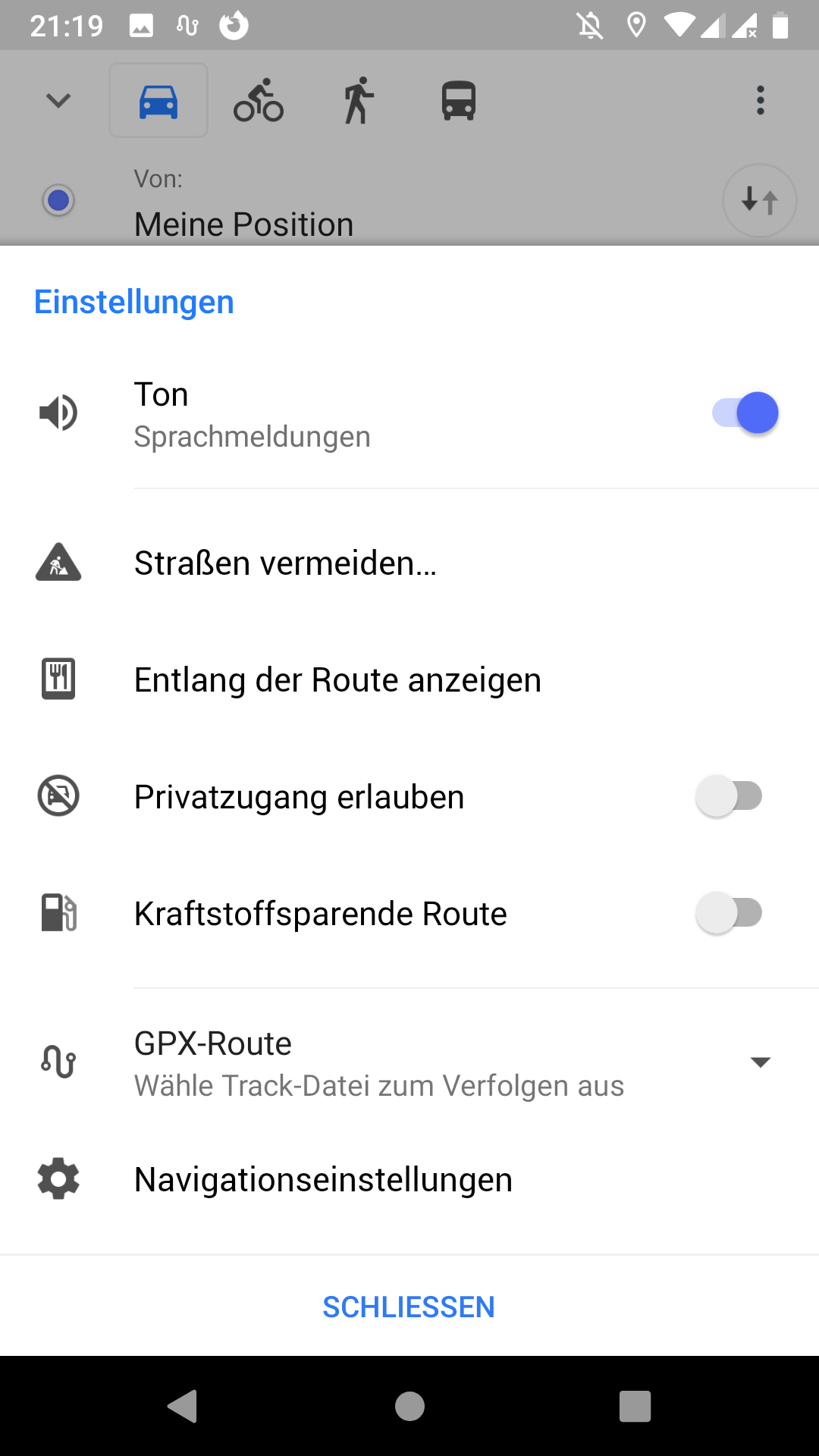

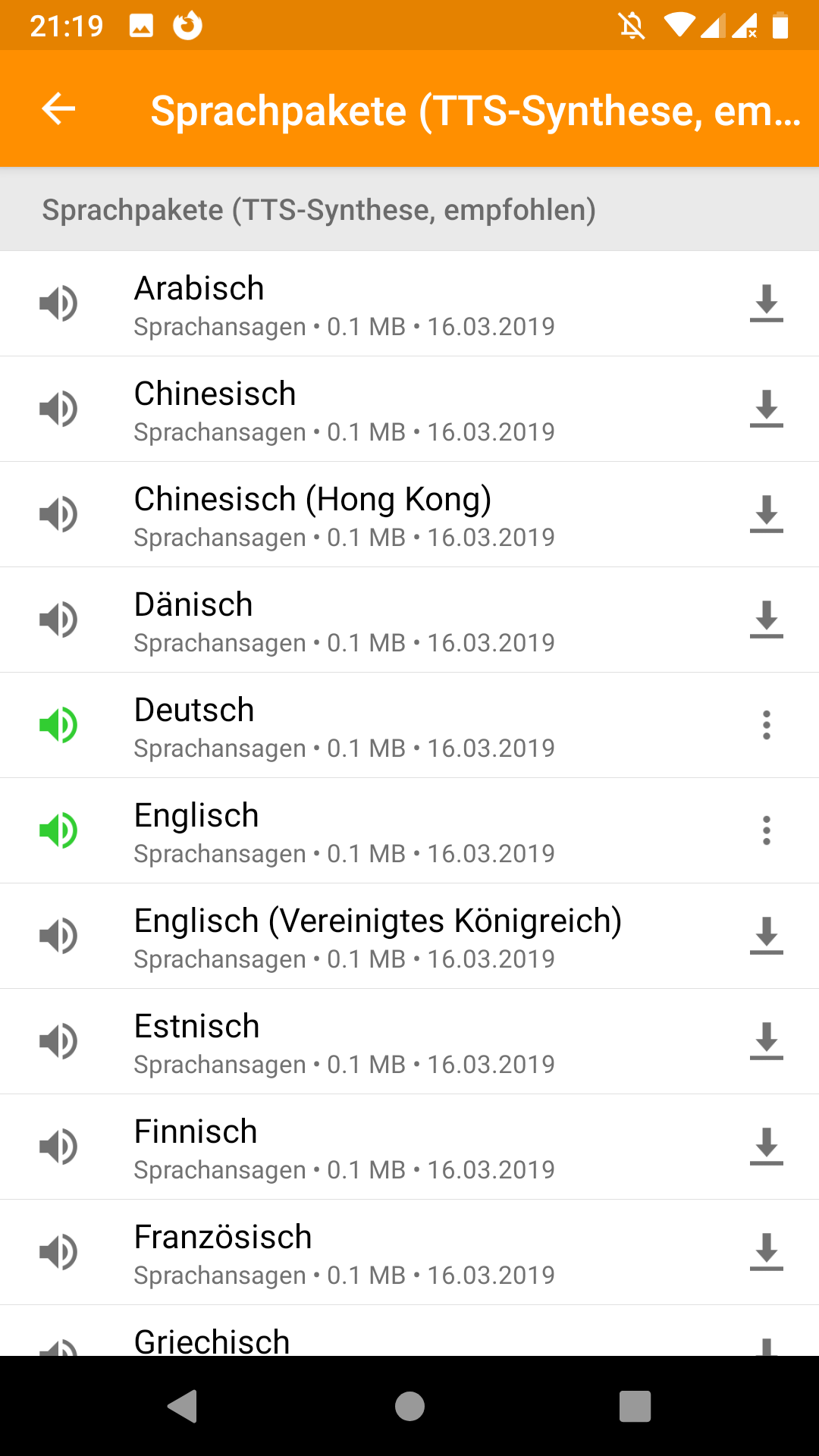

Guten Abend Fairphonefreunde,
diese Woche habe ich mit meinem FP2 wieder über OsmAnd plus aus dem F-Droid Store navigiert. Leider ohne Sprachausgabe obwohl diese aktiviert ist… Deinstallieren und installieren löst das Problem leider nicht. Die APP konnte ich unter Android 6 und 7 ohne Einschränkungen mit Sprachausgabe nutzen.
Hat vielleicht jemand das selbe Problem und kennt eine Lösung?
Danke !
