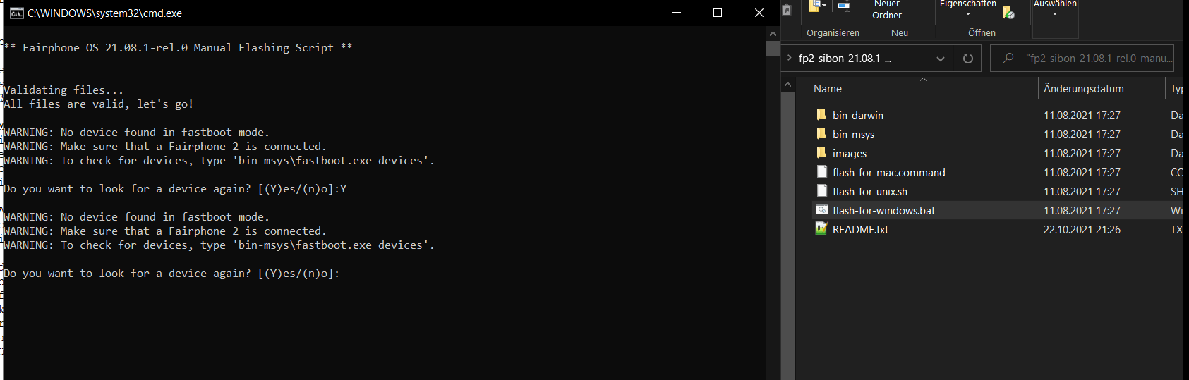

Ich habe alles auf dem PC gesichert. Jetzt wollte ich versuchen Android 9 vom PC aus zu installieren. Leider wird das FP2 nicht gefunden. Muss die LED im Fastboot-Modus blau blinken? USB-Debugging ist aktiv.
Ja LED sollte blau blinken….kürzlich mussten viele die Treiber aktualisieren.
Dazu FP in Fastboot anschließen, Windows Updates aufrufen, Updates suchen, zusätzliche Updates, Treiber und alles mit Google auswählen
:grin:

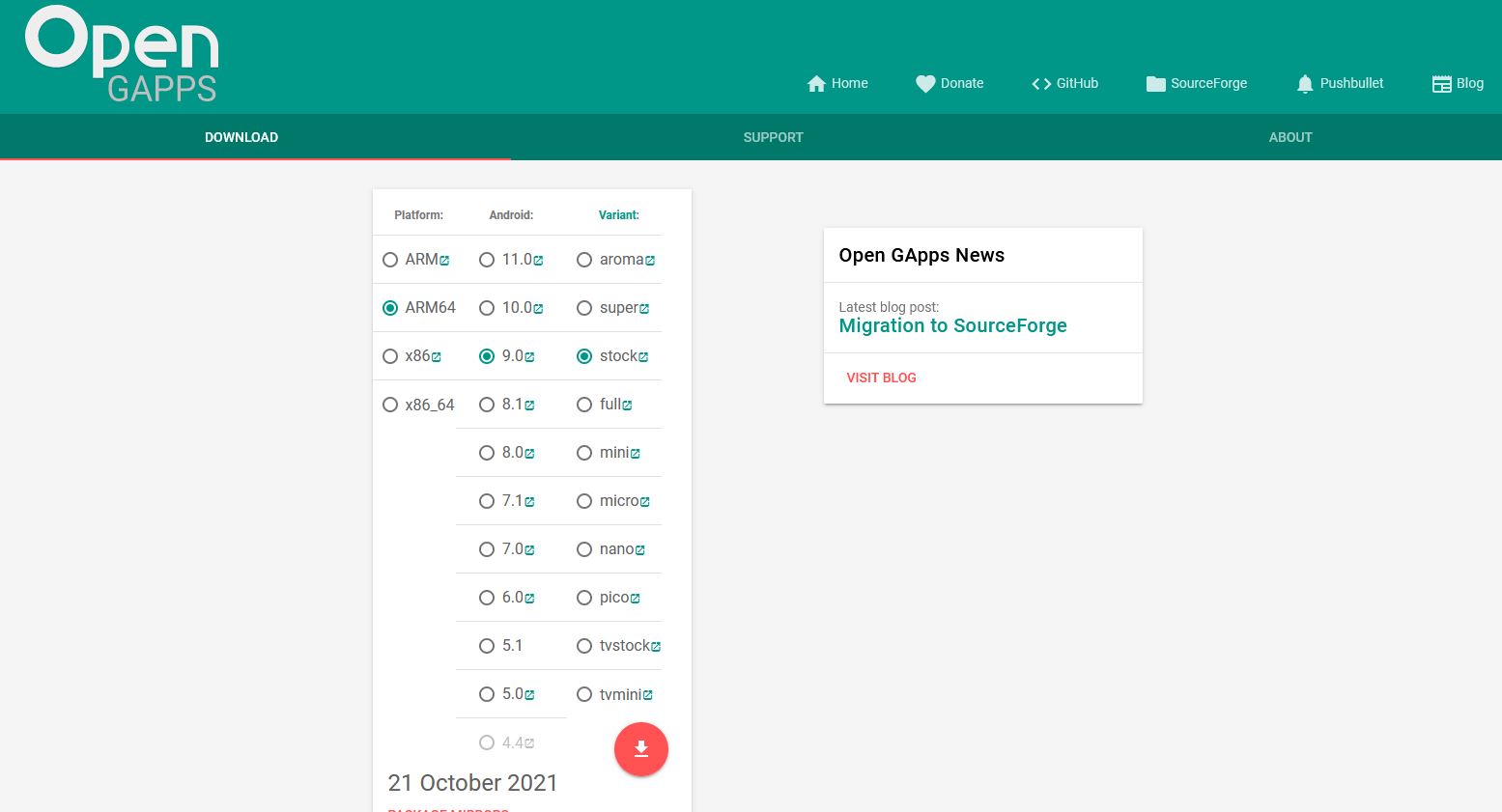

Vielen Dank. Nach der Installation der Treiber konnte ich das Script ausführen. Mein FP2 ist mit Android 9 und allen Apps neu gestartet. Es wird immer noch heiß und ich bekomme die Meldung „Google Play Dienste wird wiederholt beendet". Das wird an der alten open gaps Version liegen. Kann mir jemand sagen wie ich die deinstalliere? Danke.
Hast du die neue denn jetzt schon installiert? Zumindest bei Lineage muss man nix deinstallieren, sondern nur die richtige drüber installieren…
Ich habe mir die aktuellen runtergeladen weiß aber leider nicht mehr wie ich die damals installiert habe…
Das geht über ADB sideload hoffe ich…sprich in der recovery (Lauter plus Power gedrückt halten) ADB sideload anstellen und auf dem Rechner cmd öffnen und adb sideload filename.zip (je nachdem musst du den ganzen Pfad zum ZIP nehmen statt nur den Dateinahmen)…aber ohne Garantie, dass ist der Weg bei Lineage plus GApps…

Ich habe AD Fastboot auf meinen PC installiert. Ich kann die Installation im Fastboot Modus über ADB starten. Leider erscheint auf dem FP2 Display Installation abroted… error 21
Habe ich vielleicht eine falsche Version der open gapps?

Hast Du das TWRP Image von Index of /twrp/ heruntergeladen (z.B. https://fp2.lrnz.org/twrp/twrp-3.2.3-0-FP2.img-signed.img)?
ADB kannst Du nur zusammen mit dem Recovery Modus verwenden (nicht mit dem Fastboot Modus). Ob ADB mit dem Stock Recovery zusammen funktioniert weiß ich nicht.
