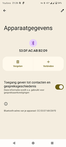

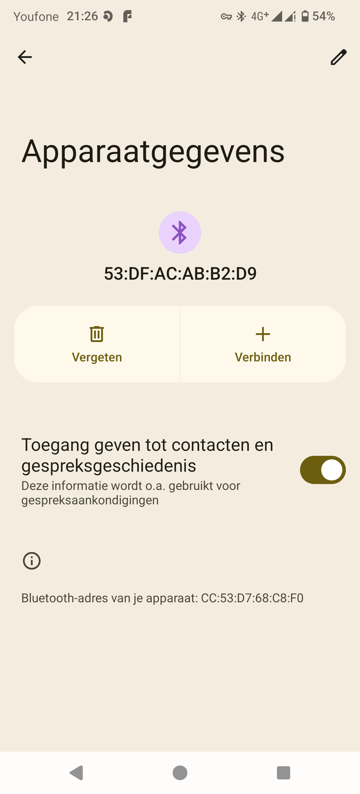

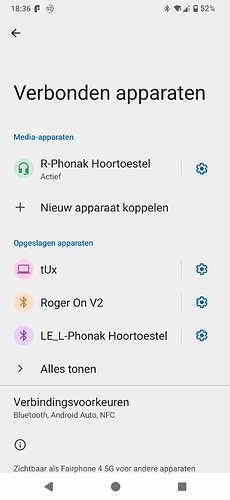

Hoi Lidwien, dank zover, maar ik kom niet bij de optie om media via de hoortoestellen af te spelen. Snap niet waarom dat niet bereikbaar is.

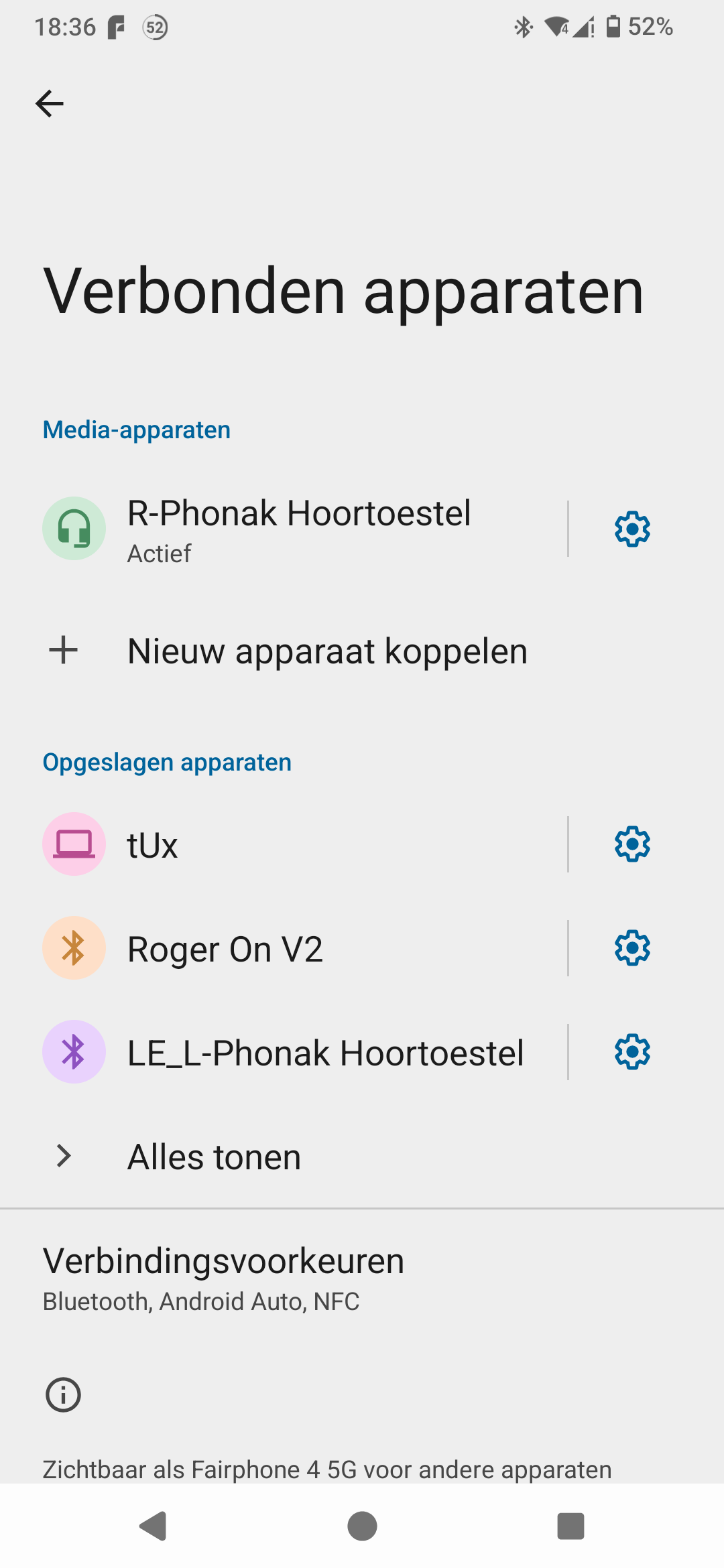

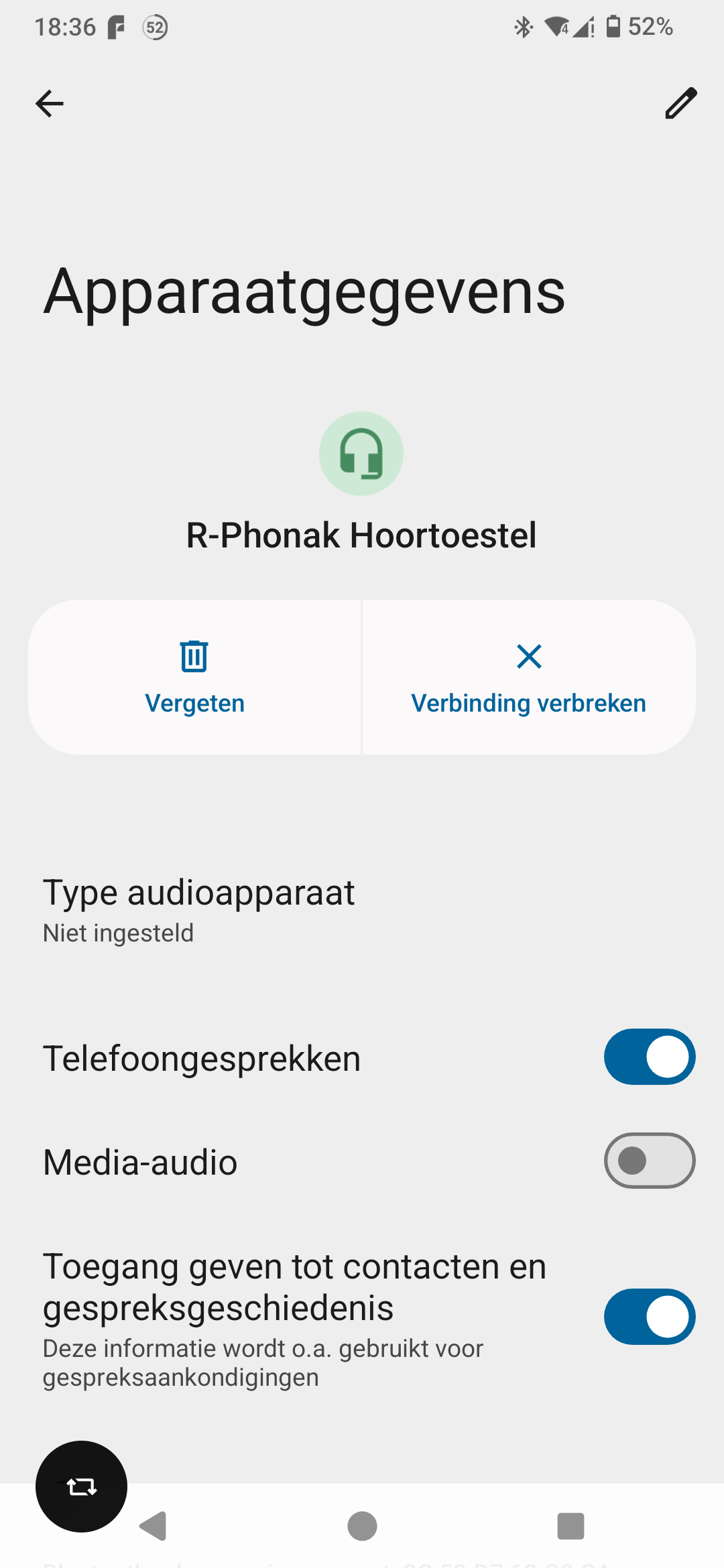

Het ziet er bij mij zo uit:
Hoe ziet het er bij jou uit?
Kijk mijn hoortoestellen hebben beide het Bluetooth-icoon. Daarnaast heeft mijn rechterhoortoestel zich verbonden als koptelefoon en daarmee kan ik kiezen voor media aan of uit.
Dat kan ik dus niet bij de hoortoestellen met bluetoothsymbool en daar zit denk ik het verschil.

Een paar reacties eerder laat ik een schermafdruk zien waarop je ziet is dat ik audio handmatig moet aanzetten.
Kun je een schermafdruk maken hoe het er bij jou uitziet?

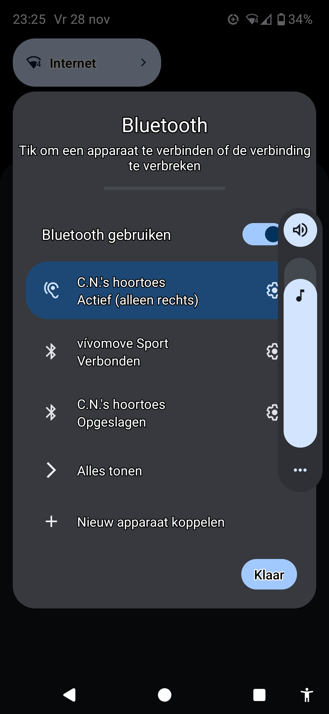

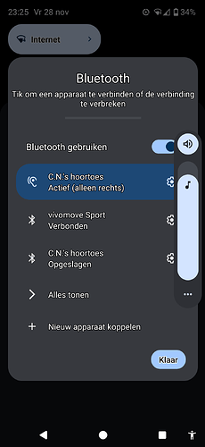

Hoi. Lidwien, hierbij een screenshot van de Bluetooth verbindingen. De opgeslagen hoortoestellen doet niets als ik die tap. Ik begrijp er niet zoveel van. Ben bijna 76 en doe wel gerichte pogingen het voor elkaar te krijgen. Zie jij hier iets bijzonders aan?
Dan ben je iets ouder dan ik. Ik ben 68.
Op het scherm wat je laat zien, wil ik je vragen om op de tegel met het icoon oor te tikken en in het volgende scherm te tikken op vergeten.
En ook de regel met icoon Bluetooth je hoortoestel
tikken en deze ook vergeten.
Ga vervolgens 2x terug
Dan ga je onderaan Toegankelijkheid
Weer een stuk naar onderen naar Hoortoestellen
En probeer nu je hoortoestellen te koppelen.
Veel succes
Als het niet lukt, ga dan eens bij je audicien slaan en kijk wat ze daar voor je kunnen doen.
