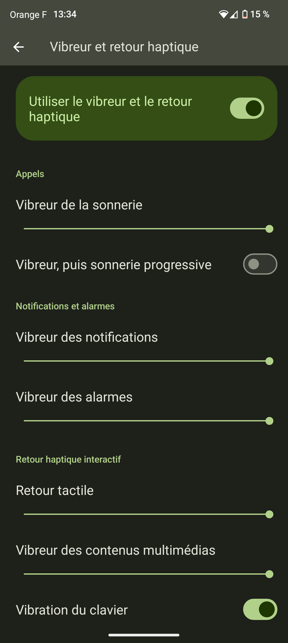

Je suis sous e/OS et le mode vibration me semble très faible. Je ne trouve pas non plus d’option de réglage de l’intensité de la vibration. Est-ce aussi le cas chez d’autres, que ce soit sous e/OS ou FPOS?

@kilou Les vibrations ne sont pas très fortes pour les sonneries en effet, mais suffisante pour le clavier je trouve
Par contre, le module photo fait beaucoup de bruit parasites je trouve…
C’est assez agaçant !

L’intensité des vibrations lors d’appels est vraiment faible. C’était déjà un problème identifié sur le FP5, sans solution apparemment. C’est cela qui me dérange le plus car je suis en permanece en mode vibreur. J’espère qu’on puisse un jour régler l’intensité de la vibration…

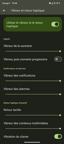

@kilou
Il y a moyen d’améliorer un peu les choses avec les paramètres

Je n’ai pas ces options sous e/OS malheureusement. Juste la possibilité d’activé/desactivé le retour haptique
