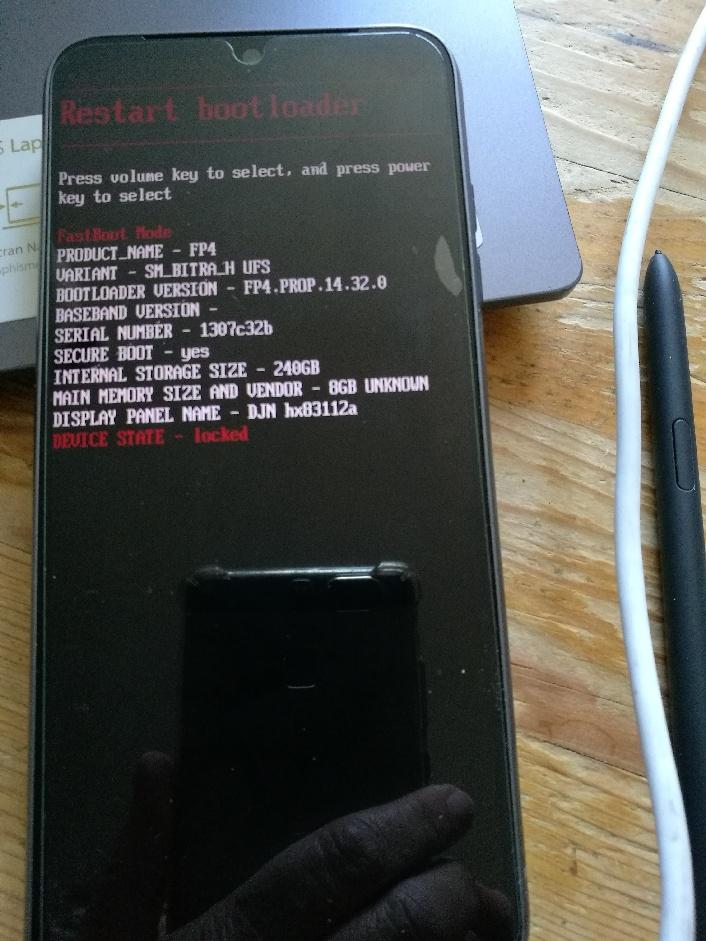

et là je coince je ne peux pas redémarrer en bootloader il me dit device state locked

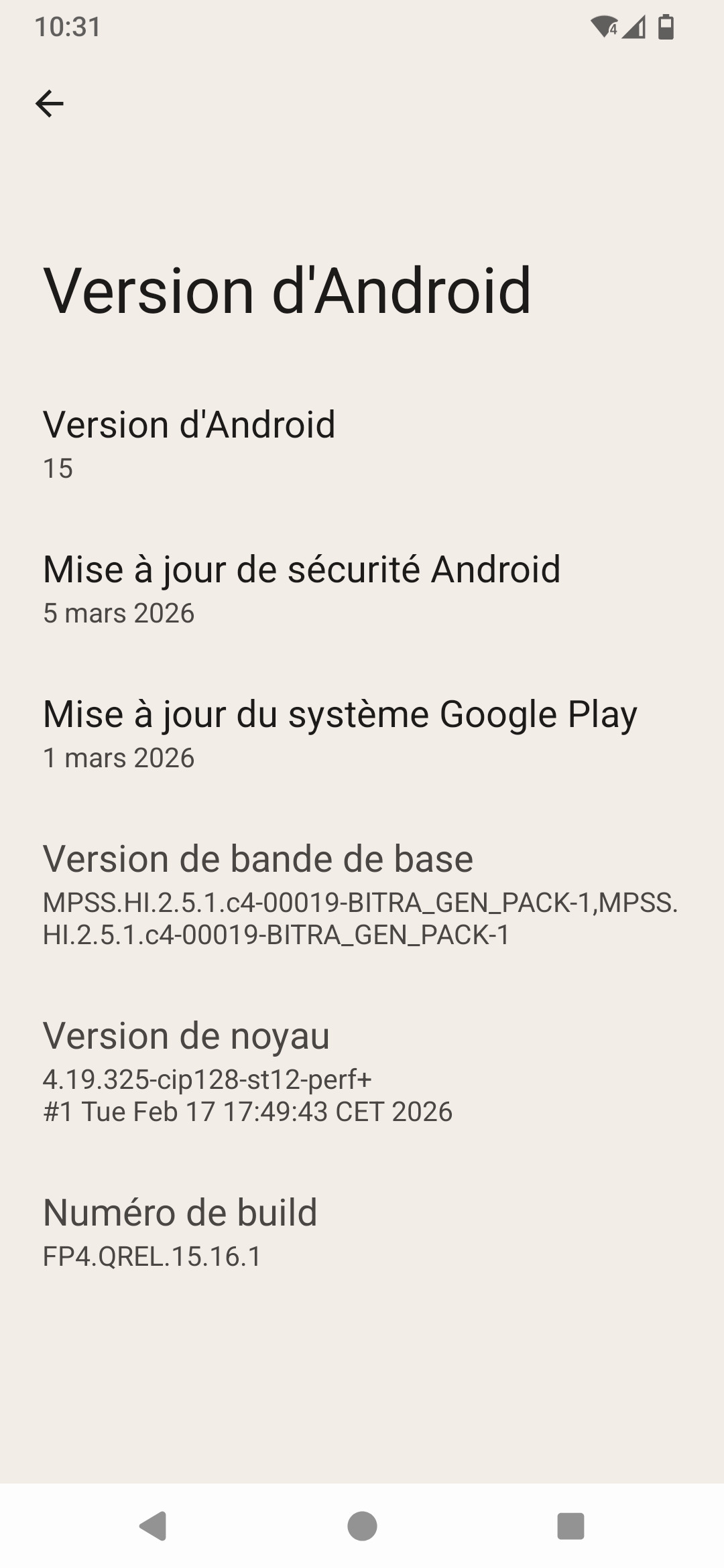

Normalement j’avais fait mes mises à jour comme dit dans le tuto et merci pour la précision sur les mises à jour windows que je n’avais pas faites
ta version du FairphoneOS incluant ASU / SPL 2026-03-05
sera compatible avec /e/OS version 3.7.1 → 2026-04-01

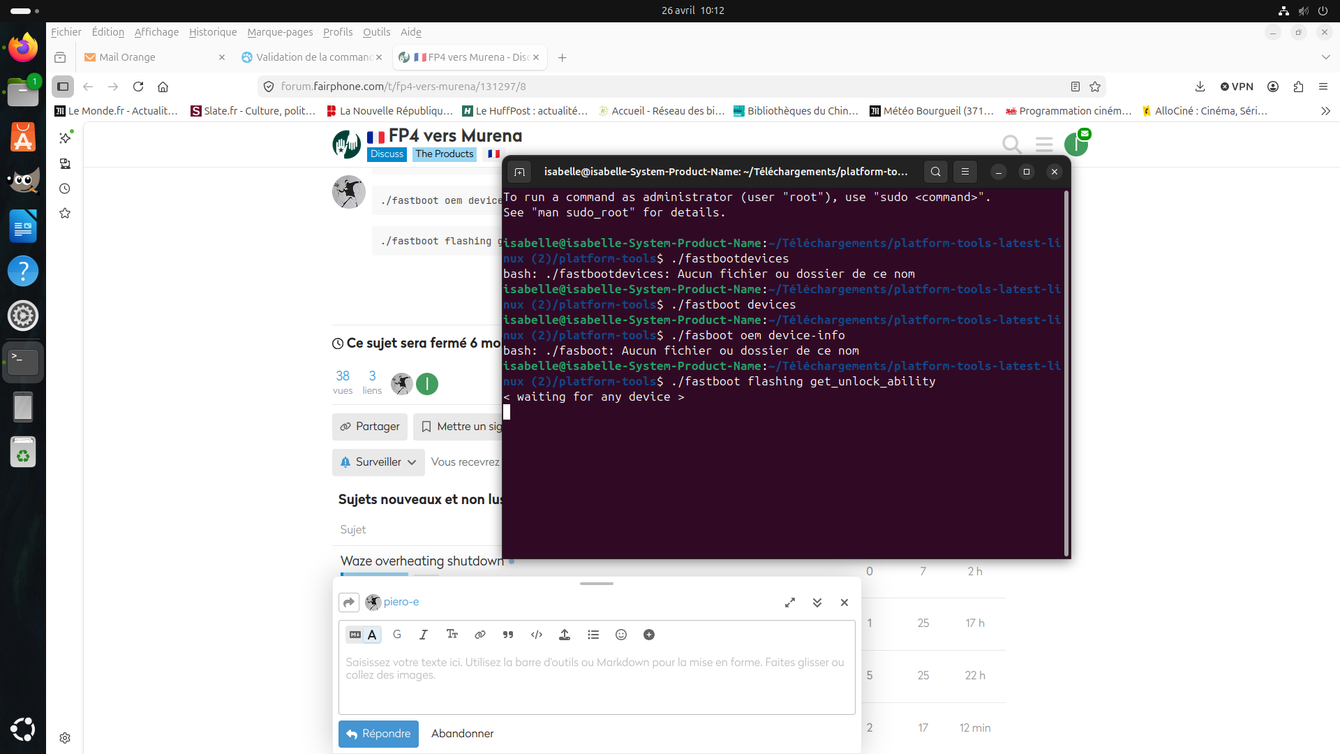

check bootloader status by copy this command, and paste it into the terminal and press enter :
./fastboot oem device-info
./fastboot flashing get_unlock_ability
Bonsoir, je doute d’être capable : j’ai essayé sous windows avec chrome et sous linux avec platform-tools for Linux et dans les deux cas mon téléphone refuse obstinément de redémarrer en bootloader , l’option est en rouge . J’essaie demain avec opéra là je vais prendre un livre avec du vrai papier

il est pourtant en mode boot loader dans ton post

que réponds le terminal pour :
./fastboot --version
(confirme que fastboot est bien présent)
./fastboot devices
(confirme que fastboot peut communiquer avec l’appareil)
(indique si le bootloader est deverouillé ou pas)
(indique si le boootloader peut être dévérouillé ou pas)
mais c’est logique je suis sur mon ordinateur
sur l’autre avec le tuto chrome j’ai ça
bootlader est rouge et l’ordinateur ne trouve pas mon téléphone
en fait la seule chose verte que le téléphone veuille c’est start
merci
la couleur rouge n’a pas d’autre signification que “attention !” pour utilisateur averti…
tes photos montrent bien un appareil en mode bootloader / fastboot

j’ai autorisé les mises à jours des ports usb comme tu l’as dit mais l’ordinateur qui avait trouvé mon téléphone pour charger l’os ne le trouve plus quand il s’agit de l’installer et rien ne se passe si, alors que le mode bootloader est affiché, j’appuie sur le bouton marche arrêt
si :
réponds 36.0, alors fastboot est bien là et fonctionnel.
si :
repond avec le numéro de dérie de ton appareil, alors tout va bien.
si il ne réponds rien, alors c’est probablement un défault de cable.
