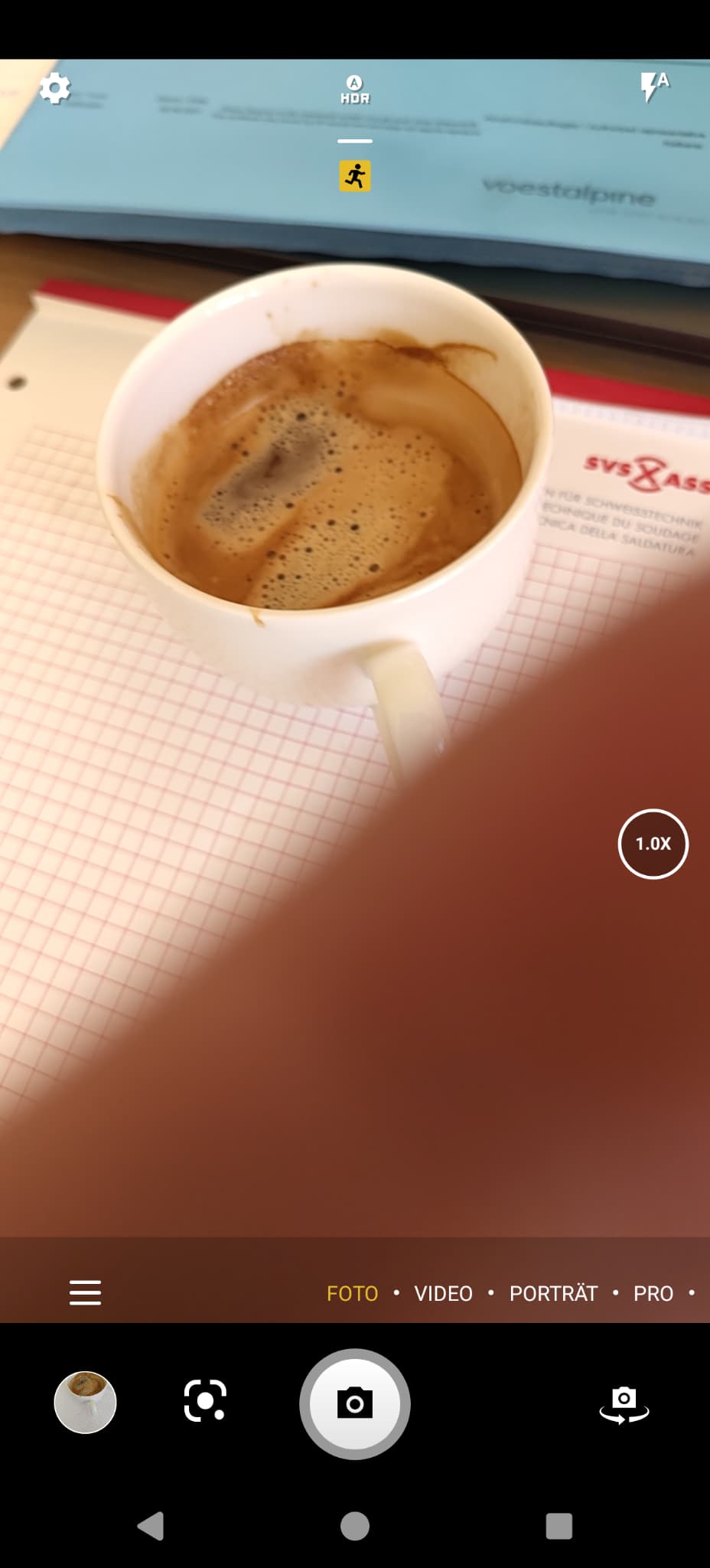

Plötzlich haben die Fotos, die mit der original Foto-App geschossen werden, im Speicher die Grösse null (0). In Google Fotos ist das Bild schwarz und das Handy versucht ewig, das Bild zu laden. Es ist keine SD im Gerät, Speicherort ist Interner Speicher, was nicht geändert werden kann.

Dies ist das Sucherbild, bevor er abdrückt und ein Bild aufnimmt mit der standardmässigen Foto-App:

Is wirklich ganz sicher keine SD Karte im Gerät? Wenn die als interner Speicher konfiguriert ist, kann es zu solchen Problemen kommen und dann ist als Speicherort auch nichts anderes wählbar, da die Karte nicht separat ansprechbar ist.
Das ist tatsächlich ein bekanntes Problem und ich erinnere mich gerade nicht, obs nen Fix dafür schon gab oder nur den Workaround, der Bug im Beta Tester Forum ist noch offen.
Es ist ganz sicher keine SD-Karte drin.
Danke für den Link. Hilf mir leider nicht weiter. Was können ganz normale User tun?
Factory reset soll glaube ich auch helfen, dann ist nur alles gelöscht also Aufwand. Ansonsten bis zum Fix eine andere Kamera App nutzen würde ich sagen zb Open Camera
