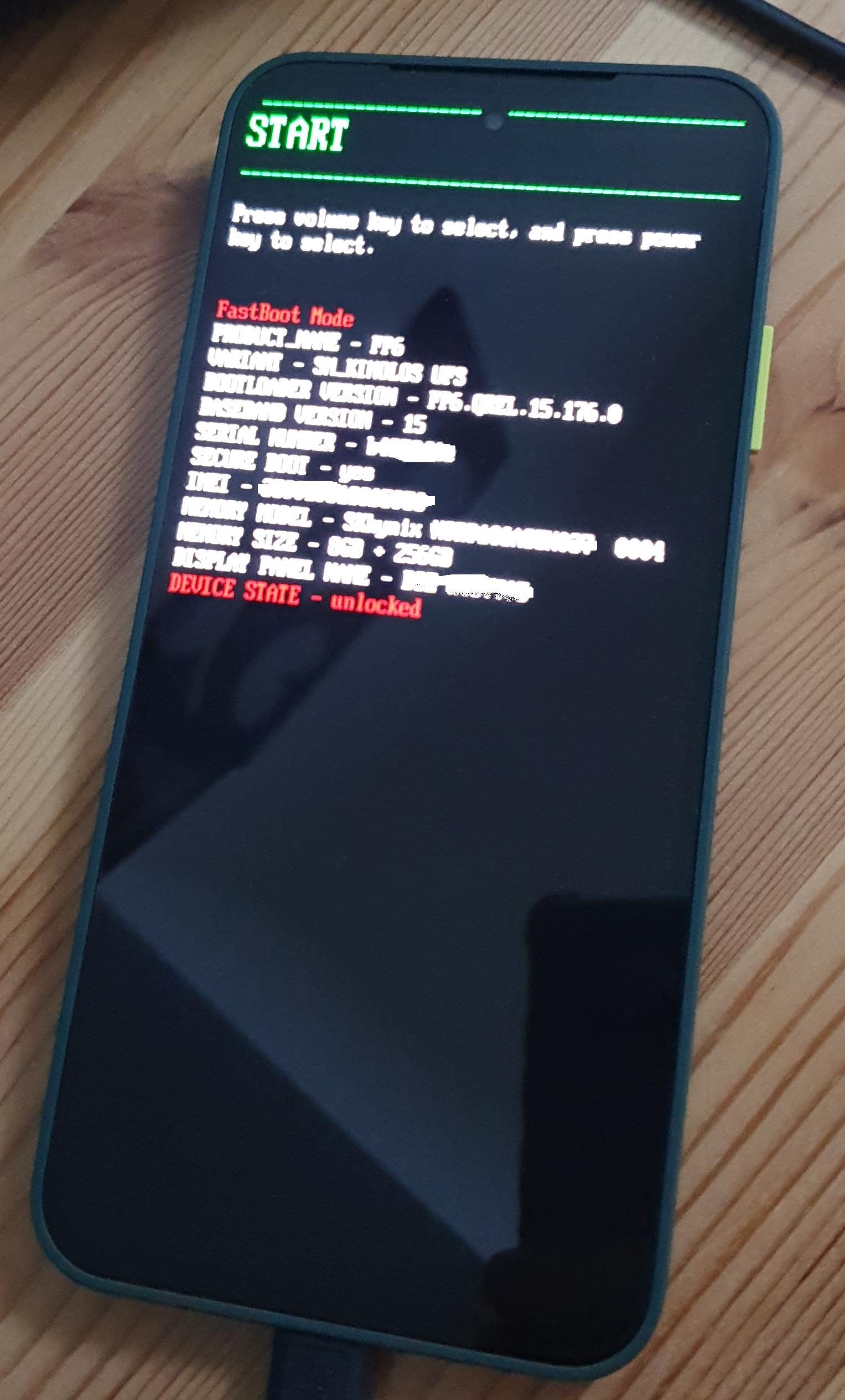

Hallo zusammen, ich habe heute versucht auf meinem Fairphone 6 eOS zu installieren.
Benutzt habe ich dazu den /e/OS Installer. Linux Mint. Brave Browser.
Eigentlich hat alles gut geklappt.
Am ende Zeige es 24/24 Completed an.
Jedoch Steckt das gerät in diesem Modus fest.
Egal was ich auswähle, es kommt immer wieder dieser Modus.
Das Handy lässt sich auch nicht mehr mit dem Laptop verbinden.
Ich habe schon die Roll back Anleitung versucht aber ich bekomme es nicht mal in den Wiederherstellungsmodus
https://support.fairphone.com/hc/en-us/articles/18896094650513-How-to-manually-install-Android-on-your-Fairphone
1. Schalten Sie Ihr Fairphone aus.
2. Halten Sie die Tasten Power und Volume up gleichzeitig gedrĂĽckt.
3. Wenn das Telefon vibriert, lassen Sie die Power-Taste los. Halten Sie die Lautstärke weiterhin hoch .
Es vibriert nicht einmal, geht sofort wieder in den Modus auf dem Bild.
Wie und was kann ich tun um es wieder zu laufen zu bekommen?
Egal ob es wieder die Original OS ist eOS Startet?
Vielen Dank im Voraus.

@X.Alois deine Screenshots wurden nicht hochgeladen es ist unklar fĂĽr mich wo du stehst.
Sorry mit den Bildern.
Ich bin nach dem ich alle Schritte mit dem /e/OS Installer durch gegangen Bin im FastBoot Mode Stecken geblieben.
Egal was ich da auswähre ich komme nur noch in den FastBoot Mode.
Wie komme ich da wieder heraus?
Danke fĂĽr Hilfe.
piero-e:
Versuche
Das klappt nicht. Das Gerät geht sofort wieder in den FastBoot Mode. Es vibriert nicht einmal.

Solange der bootloader unlocked ist, kann die Installation jederzeit auch mit dem fastboot Skript - statt dem Installer - noch einmal wiederholt werden.
Nicht, falls das Gerät nichtmehr im fastboot erkannt wird…
Du meinst im Fastboot? Def mal verschiedene Kabel und Ports testen
Ja das war so, aber nach dem gefĂĽhlt 10. Kabel hat es dann doch geklappt. Also vielen Dank fĂĽr die Hilfe.

Das habe ich unter Linux noch nie erlebt und ich habe bestimmt schon min. 30 Geräte mit dem passenden fastboot Skript geflasht. Schlechte USB-Kabel können allerdings den Spass verderben.
Hat geklappt eOS ist drauf und Startet.
Ab 4. ging es dann weiter.
Hat jemand den /e/OS Installer mit dem Brave Browser schon mal benutzt? Vielleicht lag es daran das der zuviel blockt.
Locking the Bootloader hat auch geklappt.
FĂĽr alles wurde das selbe Kabel benutzt.
Vielen Herzlichen Danke fĂĽr rege mithilfe hier im Forum.
