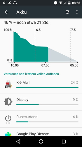

Nachdem ich die ganzen Tips zur Wland-Eindämmung befolgt habe, sieht mein Akku-Screen jetzt so aus:
Plötzlich soll K9-Mail der Oberstromfresser sein. Und das kann ja irgendwie auch nicht sein.
Ich denke, dass diese Akku-Anzeige defekt ist. Was da als Hauptstromfresser angegeben wird, ist ganz schön willkürlich…
Ohne das empirisch überprüft zu haben: mein subjektiver Eindruck ist, dass die Akkulaufzeit nach dem MM-Upgrade ungefähr gleich geblieben ist. Nur diese Anzeige hat sich massiv verändert. Früher (Android 5.1 und davor) waren System und Display die akkuhungrigen Posten, jetzt sucht sich das System einfach was anderes aus.
