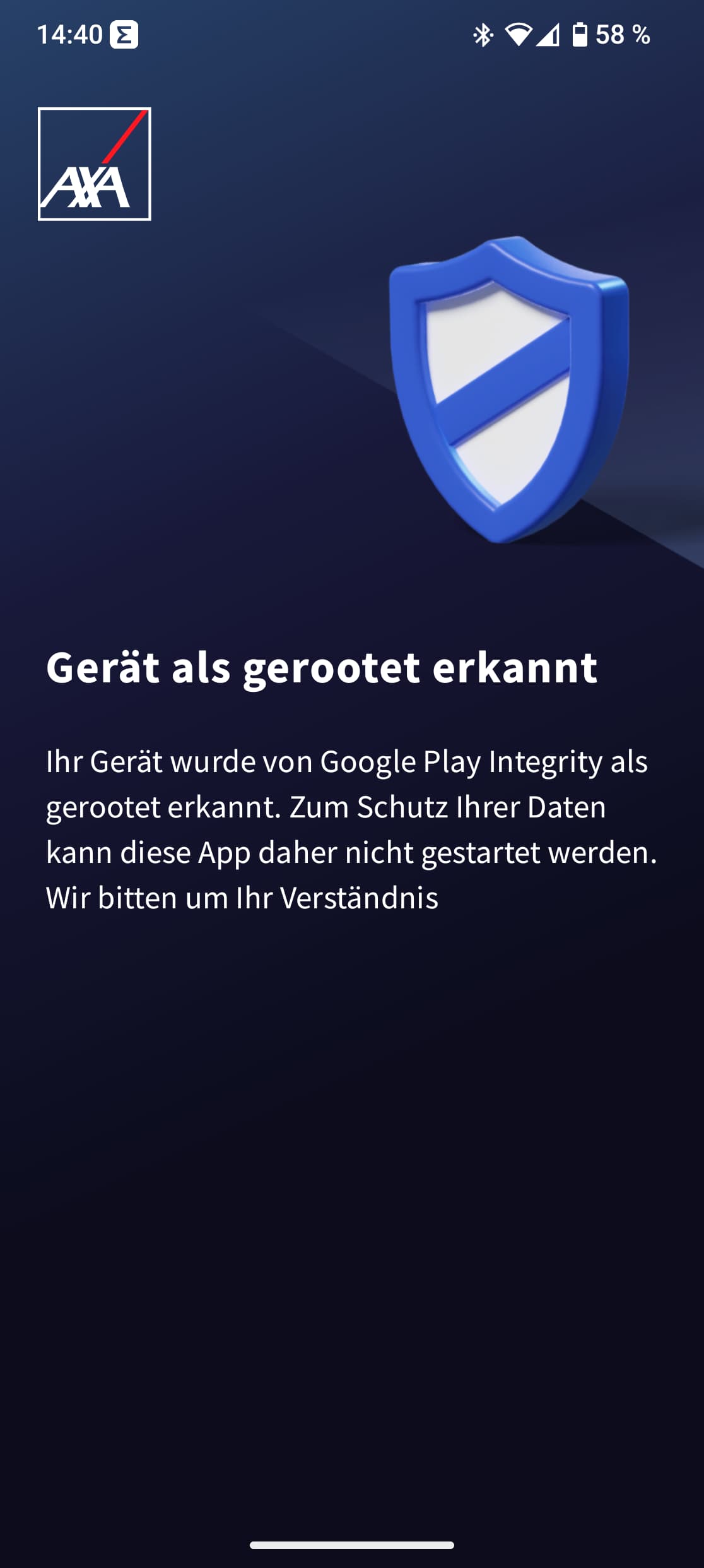

Leider ja. Einige Apps sagen sogar sofort gerootet wird das nichts.
Ich habe versucht den Play Store zu zertifizieren, aber leider kommt immer nur, dass das Problem nicht behoben werden kann. Da das Telefon als gerootet erkannt wird kann kenne ich auch keine Möglichkeit das zu ändern. Hat hier jemand mehr Ahnung als ich?

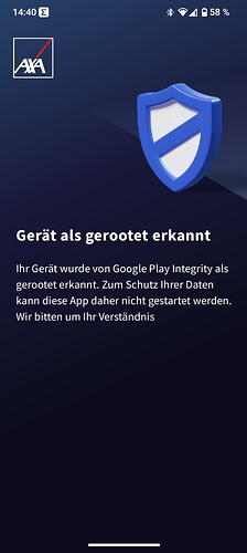

Das Problem ist die AXA App, über diese ich Rechnungen einreichen kann und auch muss. Sobald ich diese öffne sagt Sie, dass das Gerät gerootet wurde und nicht funktioniert.
Nein bin ich nicht, der Play Store sagt nur, dass er nicht zertifiziert ist.
