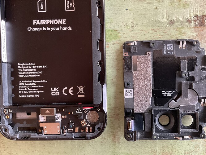

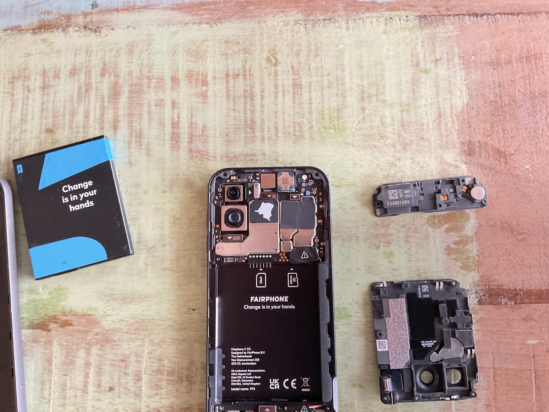

Habe es nun auseinander gebaut - ohne wirklich eine Ahnung zu haben - wäre ein Kurzschluss nicht sichtbar?
Nimm mal auch das Display ab und guck das wirklich alles trocken ist.
Der untere Wasserindikator im Batteriefach ist rot, oder?
Die Indikatoren siehst du hier. Der obere scheint OK zu sein

Hi - ja, der ist leider rot - ich befürchte, das heisst nix gutes :frowning:
das ist erstmal nicht schlimm, die werden sehr schnell rot… das zeigt erstamal nur wo überall Feuchtigkeit war, und es scheint eher unten gewesen zu sein…

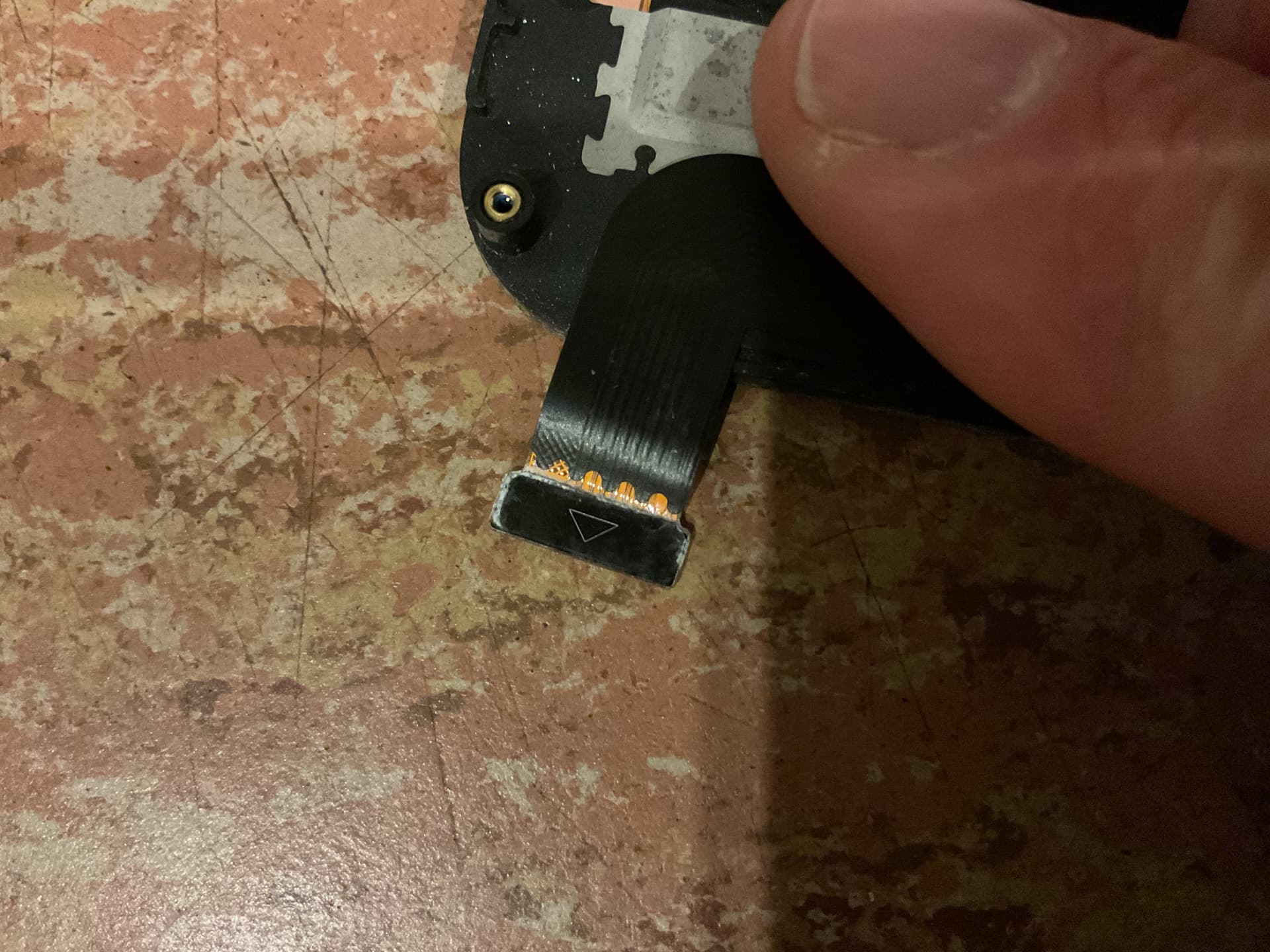

Habe das Display entfernt - auf dem Verbindungsstecker Display zum Motherboard war ein weißer Belag drauf , welcher sich gut abputzen ließ. Könnten das allenfalls „Kurzschluss“ - Spuren gewesen sein?
Keine wirkliche Ahnung schätze irgendwie Korrosion von der Feuchtigkeit…sobald alles sauber und trocken nochmal probieren.
Ich lass es zur Sicherheit offen und baue es später wieder zusammen und probiere es. Vielen herzlichen Dank für Deinen Support!
