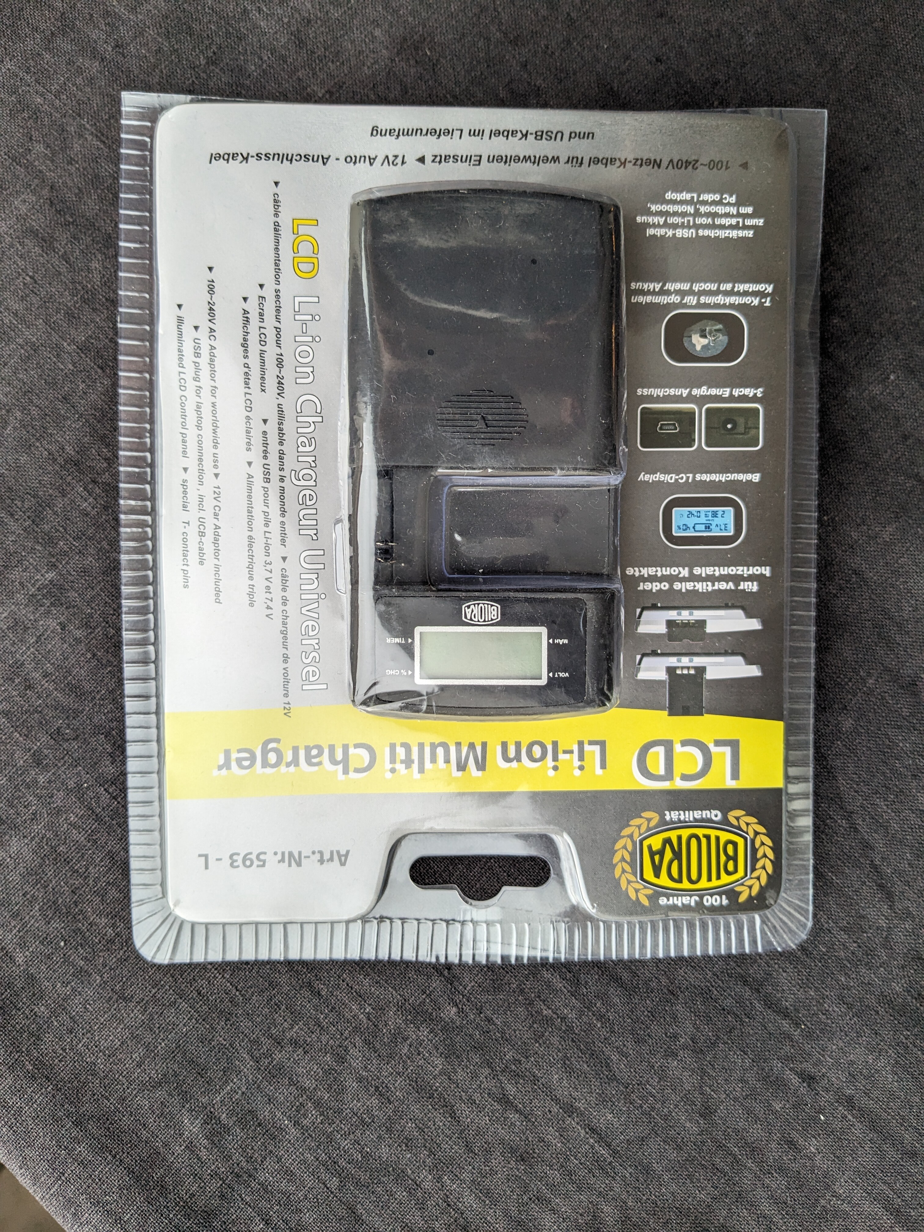

Hi Herbert, ich kann dir gern mein Ladegerät überlassen, da nicht mehr gebraucht.
Liebe GrĂĽĂźe,
Natalie
Hallo Natalie, das ist ja einfach SUPER, das nehme ich gerne an ! Wie hast du dein Problem gelöst ? Inzwischen bin ich mit einem Fairphone Angel in Kontakt und werde hoffentlich weitere Hilfe bekommen. Frage: wie kommen wir in Mailkontakt um die Übergabe zu organisieren?
Liebe GrĂĽĂźe Herbert

Da @Herkow es auch nicht (mehr) braucht, freuen sich vielleicht die nächstgelegenen Fairphone Angels (Kontakt siehe angelsmap) darüber?
Es ist ziemlich nützlich, einen Akku im Zweifelsfall einfach mal unabhängig von einem Telefon laden zu können.
