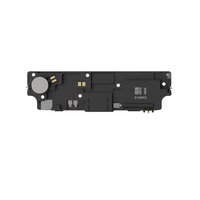

Denke hier lässt sich ganz gut sehen, dass es sich um den z-Achsen LRA handelt. Zu sehen ist das Lautsprecher Modul vom FP4. Und ich unterschreibe, dass das silberne-runde Knöpfchen oben links in der Ecke der Vibrationsmotor ist.
Schöne Grüße
Das kommt hin. Danke.
Somit scheint die Frage geklärt.
Sieht gut aus. Das scheint wirklich ein Vibrationsmotor ohne Schwungrad zu sein. Danke!!! :smiley: Wenn der Support antwortet, stelle ich deren Antwort hier auch noch ein.
