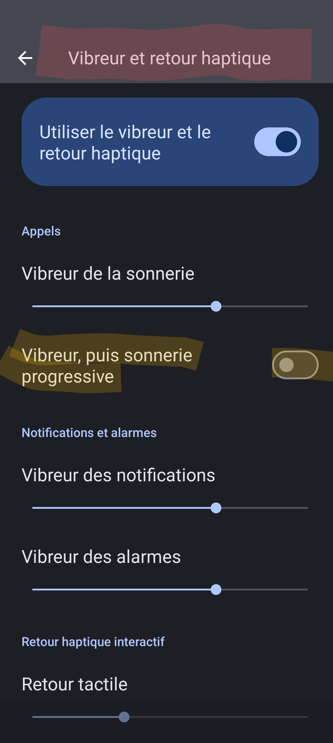

SOLUTION
Je pense avoir trouvé la solution : c’était bêtement un paramètre dans vibreur et retour haptique sur le Fairphone 6 :
Je l’ai désactivé, et je n’ai pas encore eu l’occasion de le tester (il faut que quelqu’un m’appelle :rofl: :joy:.
Désolé d’avoir accaparé un sujet du forum pour rien, et bonne continuation à tous :smiley: :smiley: :smiley:
