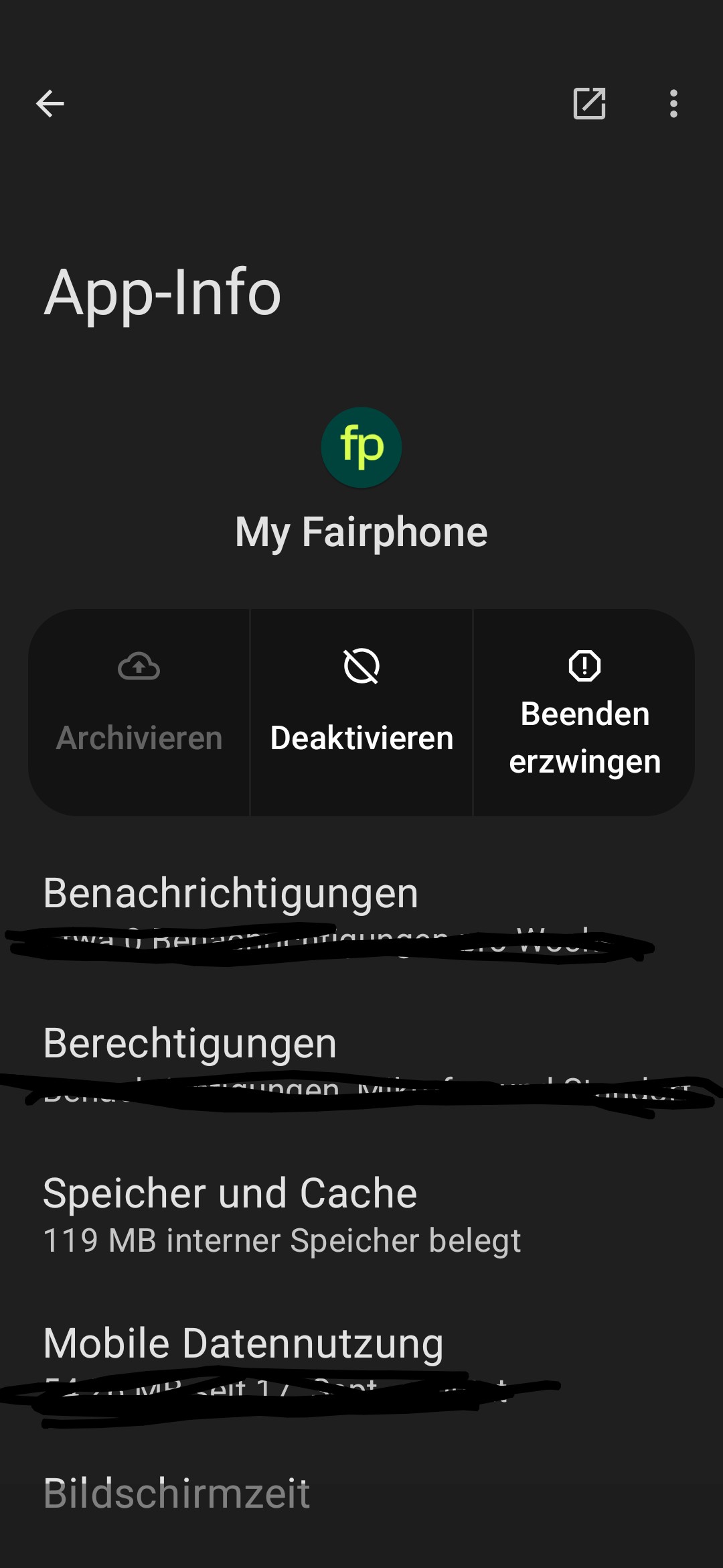

Just for german speakung people:
where can I find the app “My Faiphone”.?
is it a part of the the devices software or external software in the web?
Sie ist eine vorinstallierte App auf deinem FP4 :wink:
War bei mir auch so.
Sie müsste unten am Displayrand auftauchen, wo u.a. Einstellungen und die Kamera sind.
Ich habe ein /e/OS. Da scheint es das nicht zu geben.
Hat das auch eine deutsche Bezeichnung?
Nein ich kenne nur die Bezeichnung My Fairphone.
genau die App gibt es nur mit dem Fairphone OS nicht mit CustomROM wie z.B. e/OS.
