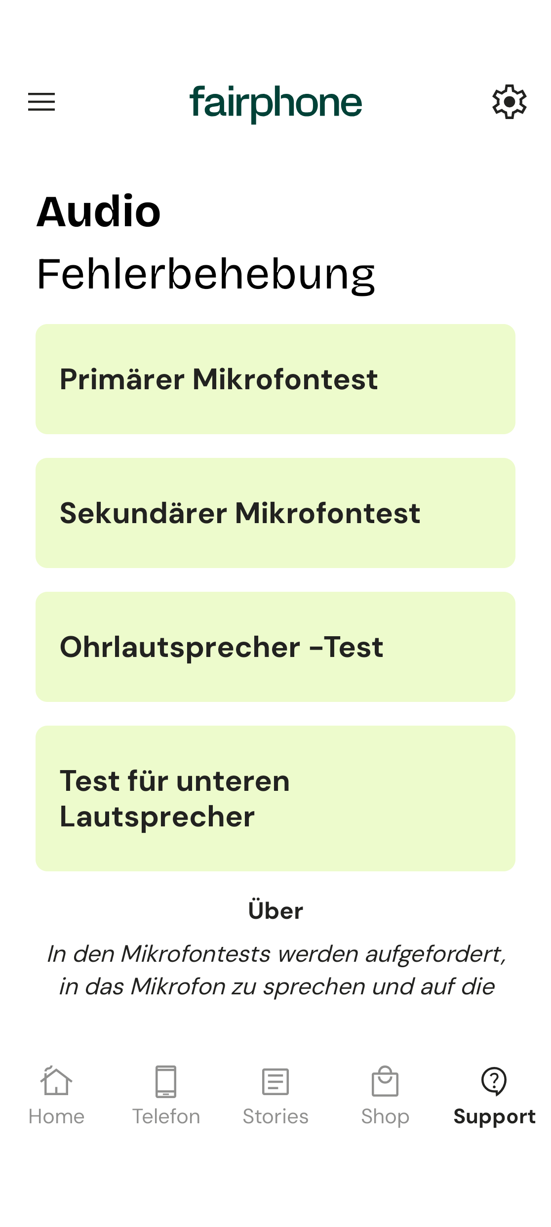

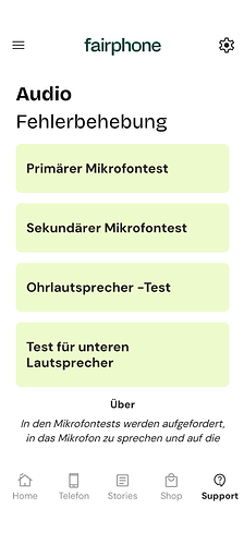

Hey,
there are 2 microphones at the FP6.
What are the results of the “My Fairphone” app “support” test (here in german language)?

J’ai enfin eu une réponse du support , l’application de dépannage du FP montrant que les micro ne fonctionnent pas bien . je dois renvoyer mon FP6 . Suis également embêtée de m’en séparer …Croisons les doigts
