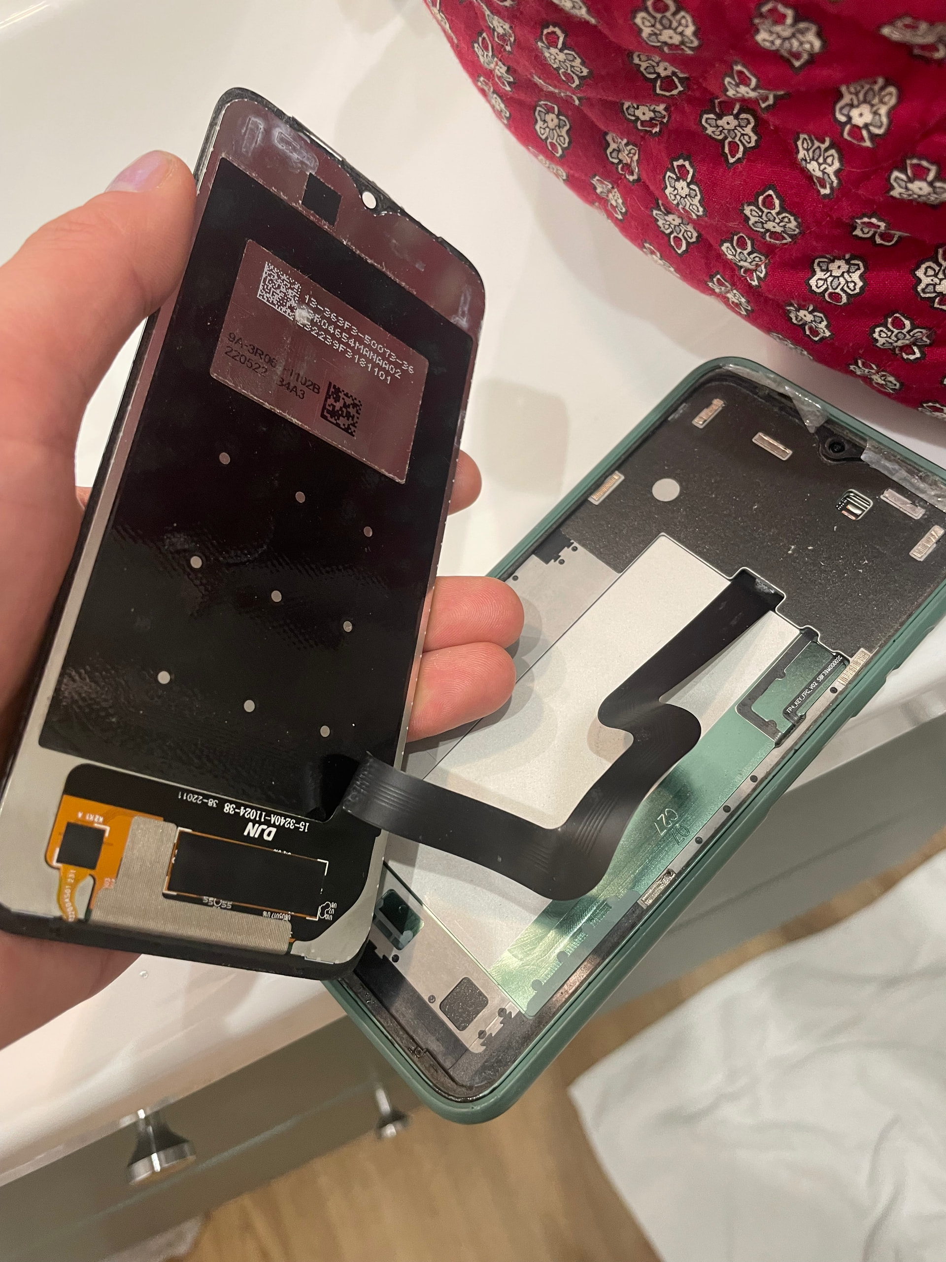

Bonjour @Antoine la dalle tactile sâest dĂ©collĂ©e du module dâĂ©cran sur mon FP4. Depuis, elle ne rĂ©pond pas.
Est-ce que tu crois ça rĂ©parable ? Sinon est-ce que tu as des Ă©crans neufs ou dâoccasion dans le 12Ăšme.
Belle journée à tous et toutes.

Bonjour Chouinou,
Malheureusement je nâai pas de piĂšces de rechange de FP4.
Je pense que tu pourrais essayer de la recoller avec de la glue par exemple, mais si elle ne fonctionne plus, et ce sans raison apparente (pas de gros choc ou dâimmersion) tu peux contacter le SAV sur support.fairphone.com pour une prise en charge sous garantie, qui dure 5 ans, si tu as enregistrĂ© ton Fairphone sur le site.
Sinon tu trouveras des écrans à la vente sur le shop de Fairphone :
NâhĂ©site pas si tu as dâautres questions.
