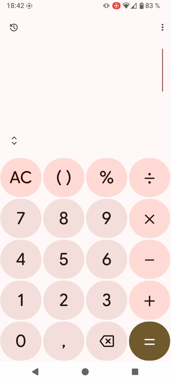

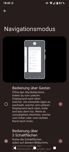

Ich habe festgestellt, dass auch wenn man das dunkele Design (dark Mode) aktiviert, die drei Knöpfe verschwinden.

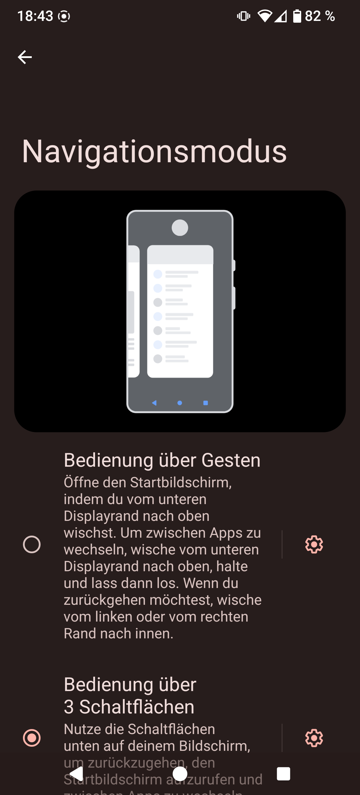

Screenshot Einstellung Navigationsmodus:
Screenshot Navigationsleiste vor Aktivierung dunkel Modus:
Screenshot Navigationsleiste nach Aktivierung dunkel Modus:

Ja, beim Wechsel des hell-Dunkel-Modus (in beide Richtungen) verschwinden die drei Buttons…

Wenn man noch seine Einstellungen aufrufen kann, so könnte folgendes helfen:
”Navigationsmodus” aufrufen,
einmal zur “Bedienung mit Gesten” und zurück schalten,
Navi-Tasten wieder da.
