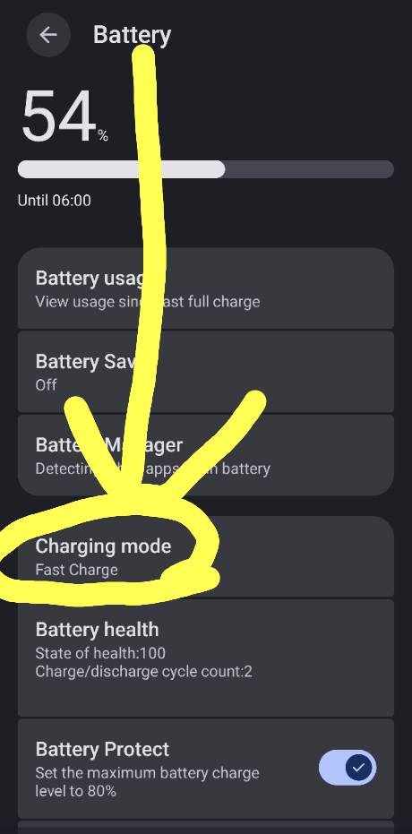

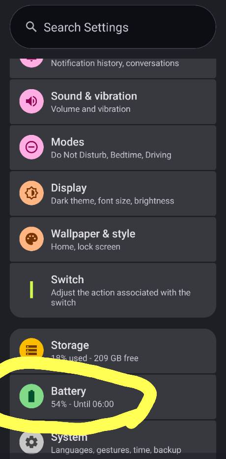

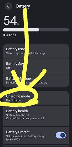

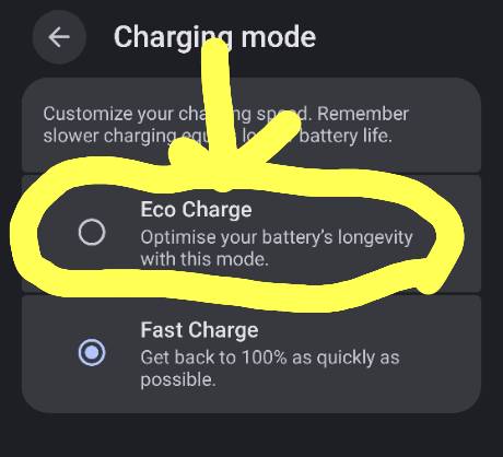

Ich würde erstmal auf Eco Modus stellen. Ich hab auch schon ein PD Ladegerät, das immer wieder versucht das Laden zu starten, aber es nich schafft. Schon ärgerlich, ich weiß nicht ob das durch ein update gefixt werden kann. Das selbe Ladegerät funktioniert beim FP5 ohne Probleme.
Danke fĂĽr den Tip mit dem langsam laden, dass hatte Ich aber bereits alles Durchgetestet.

Muss doch wieder zurückrudern .. da besteht tatsächlich irgendein Problem. Ich hab das scheinbar (unbewusst) durch den “Bauerntrick” - Eco Modus rein und dann wieder auf FastCharge - einmalig behoben (das müsste ich wohl für dieses Ladegerät - ist eine random mehrfach Steckdose mit PD USB Port - jedes Mal wiederholen :man_shrugging:t2:).

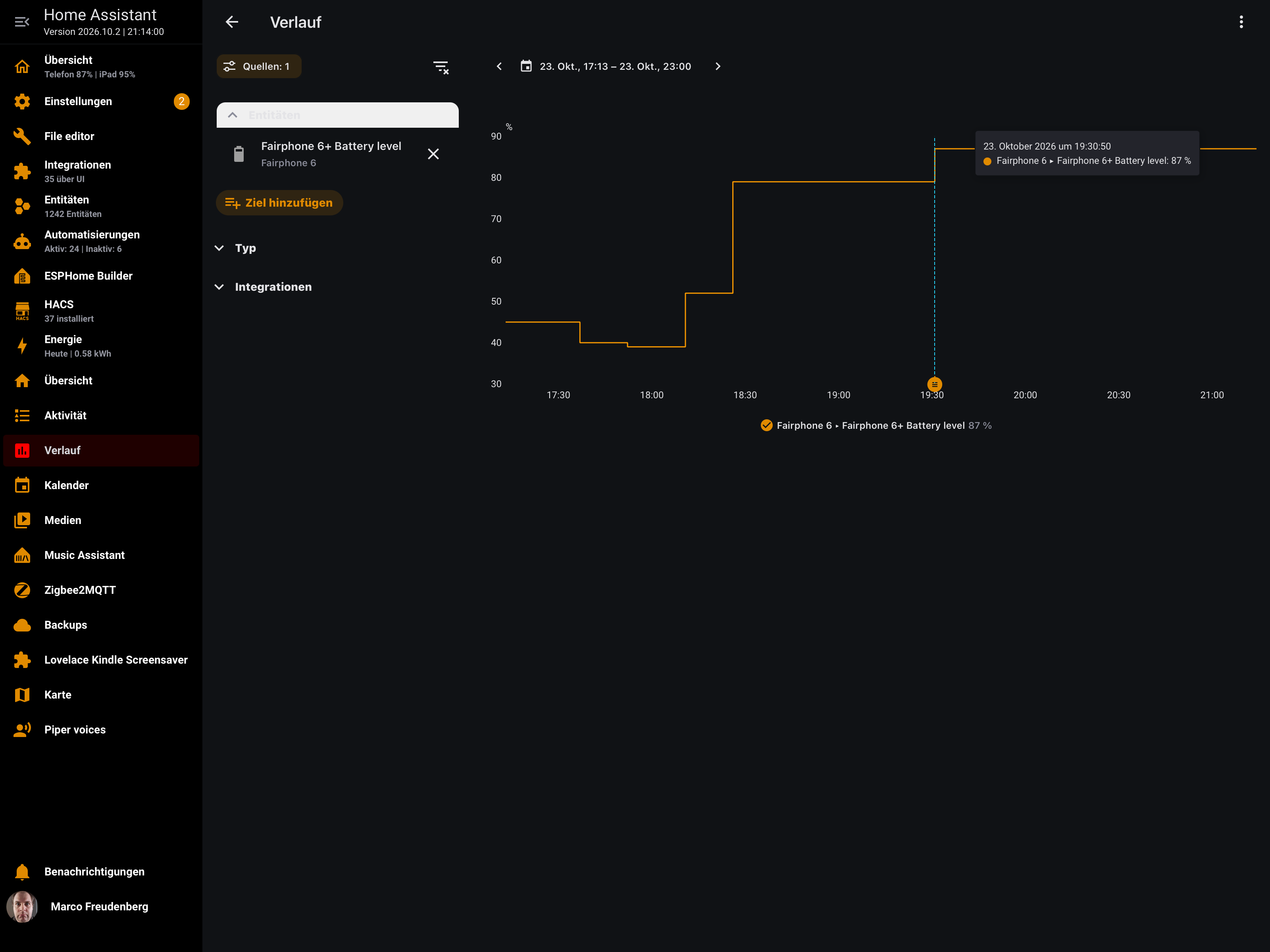

Ich lade mittlerweile an allen Netzteilen und Kabel kombis die Ich habe. Aber um 19:30 Uhr habe Ich gemerkt, dass ich mein FP6+ nicht anschalten lässt. Also länger auf den Anschalter gedrückt…

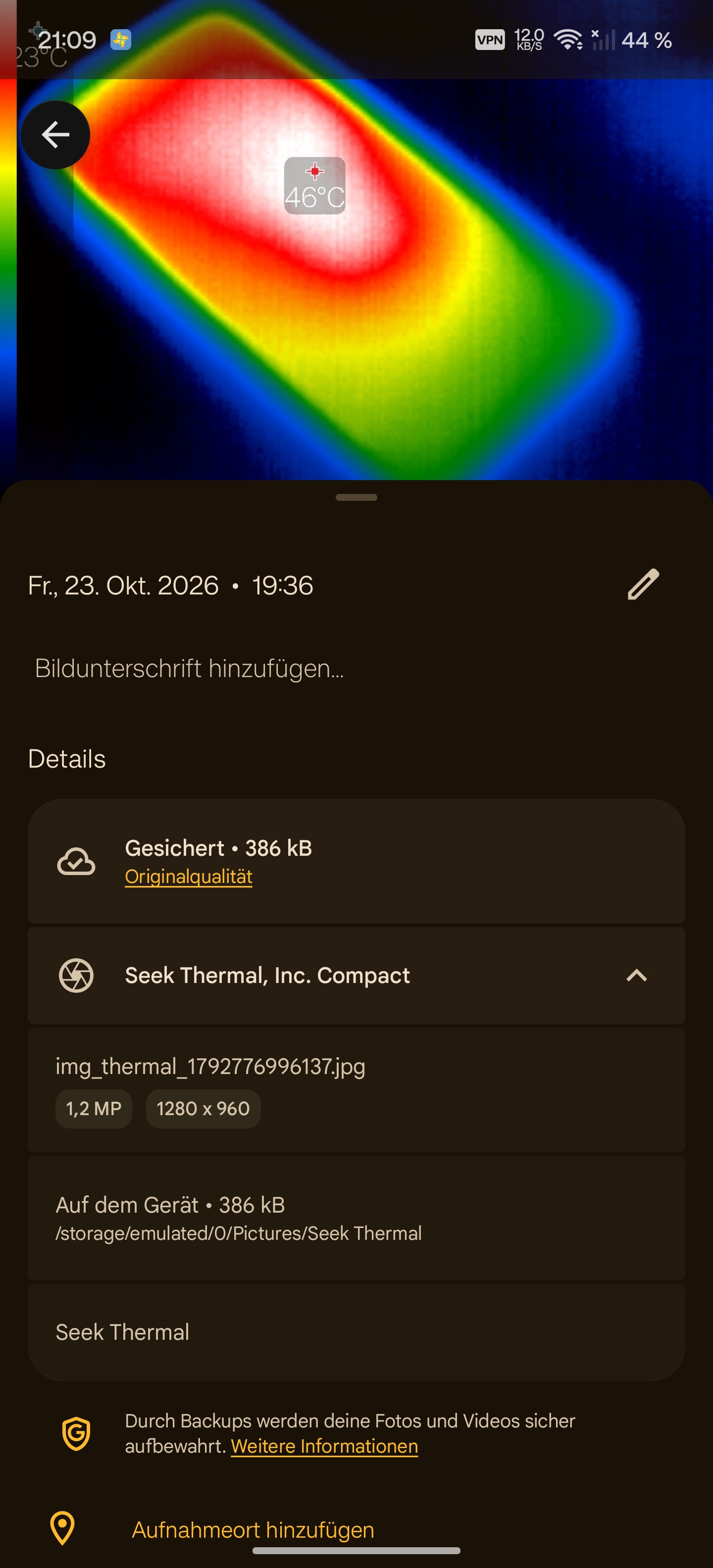

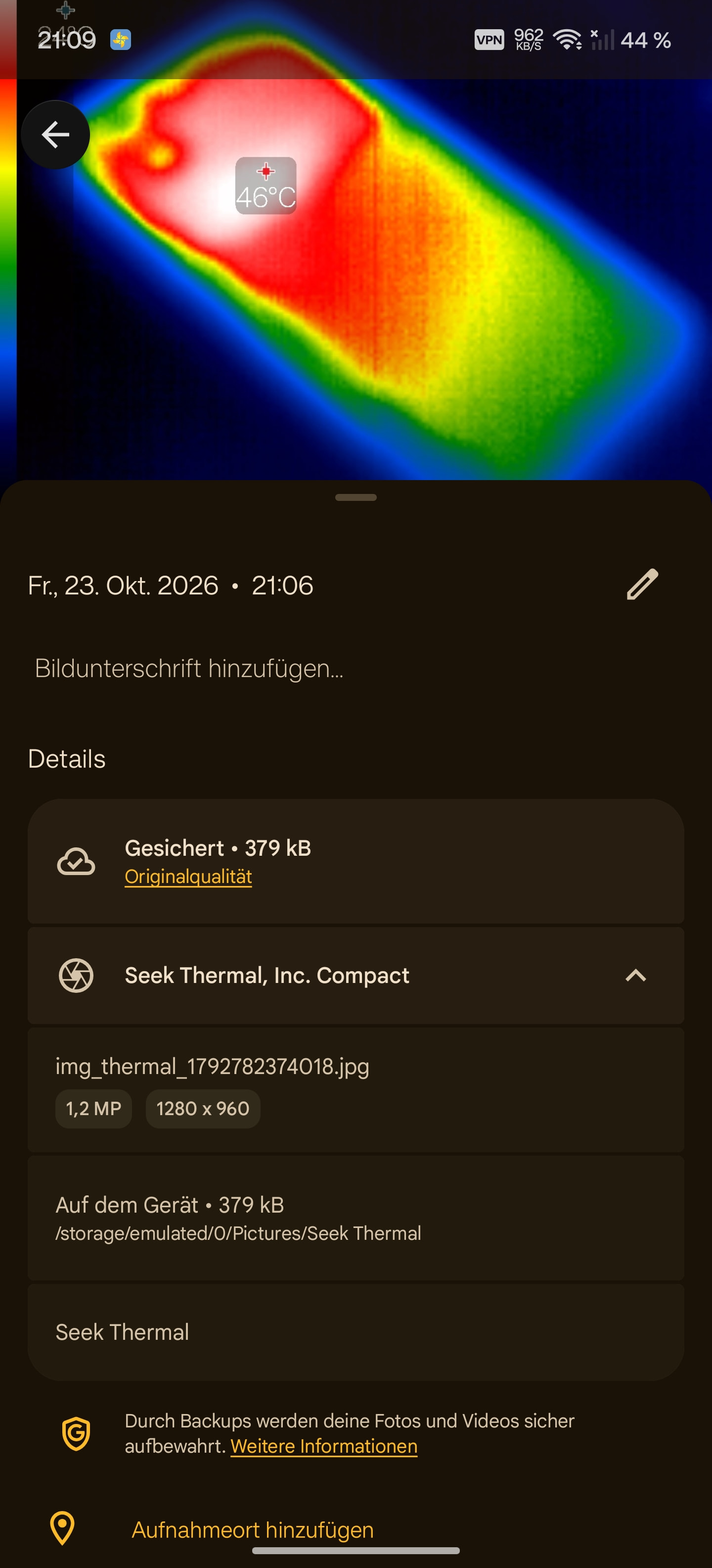

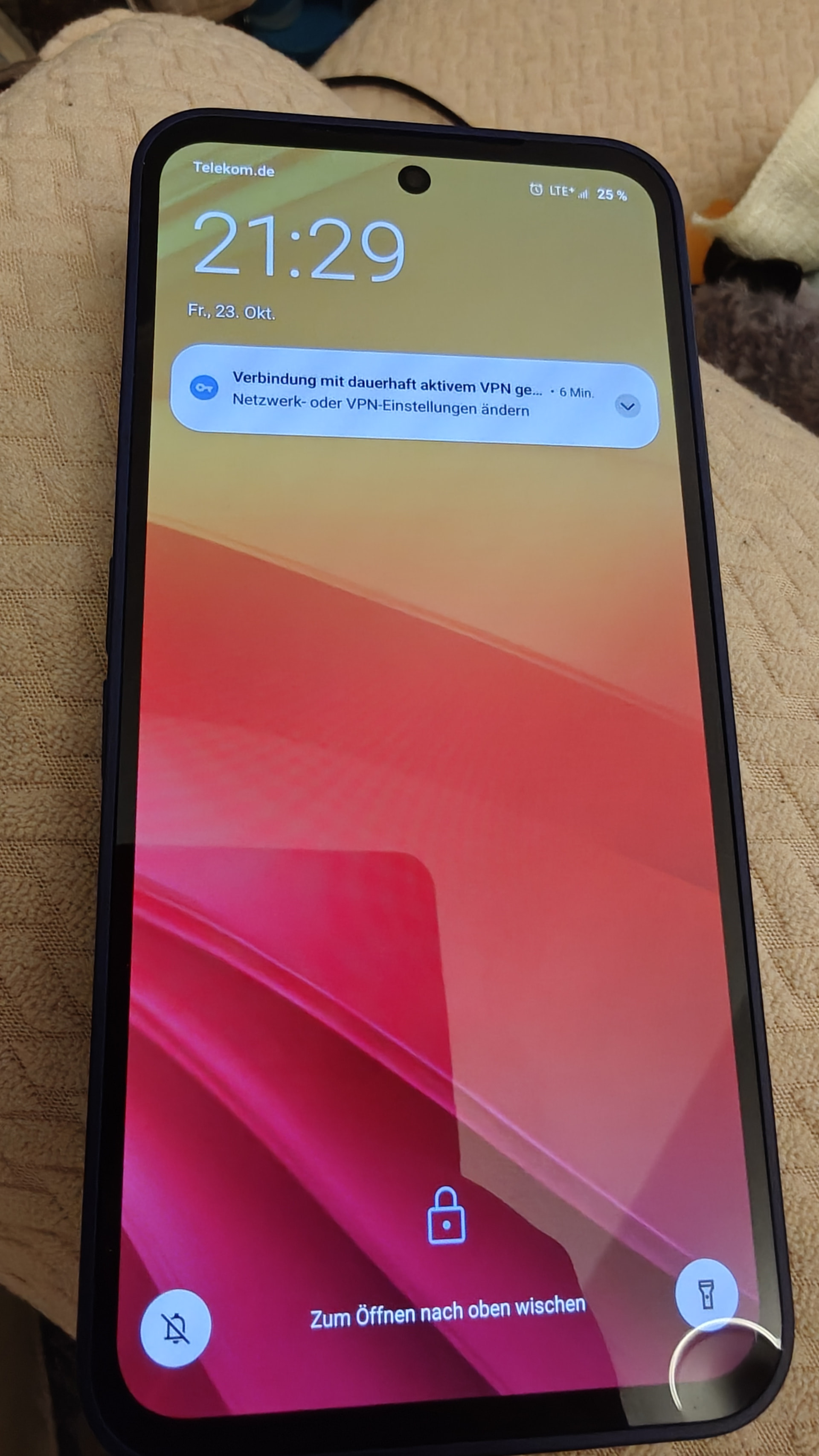

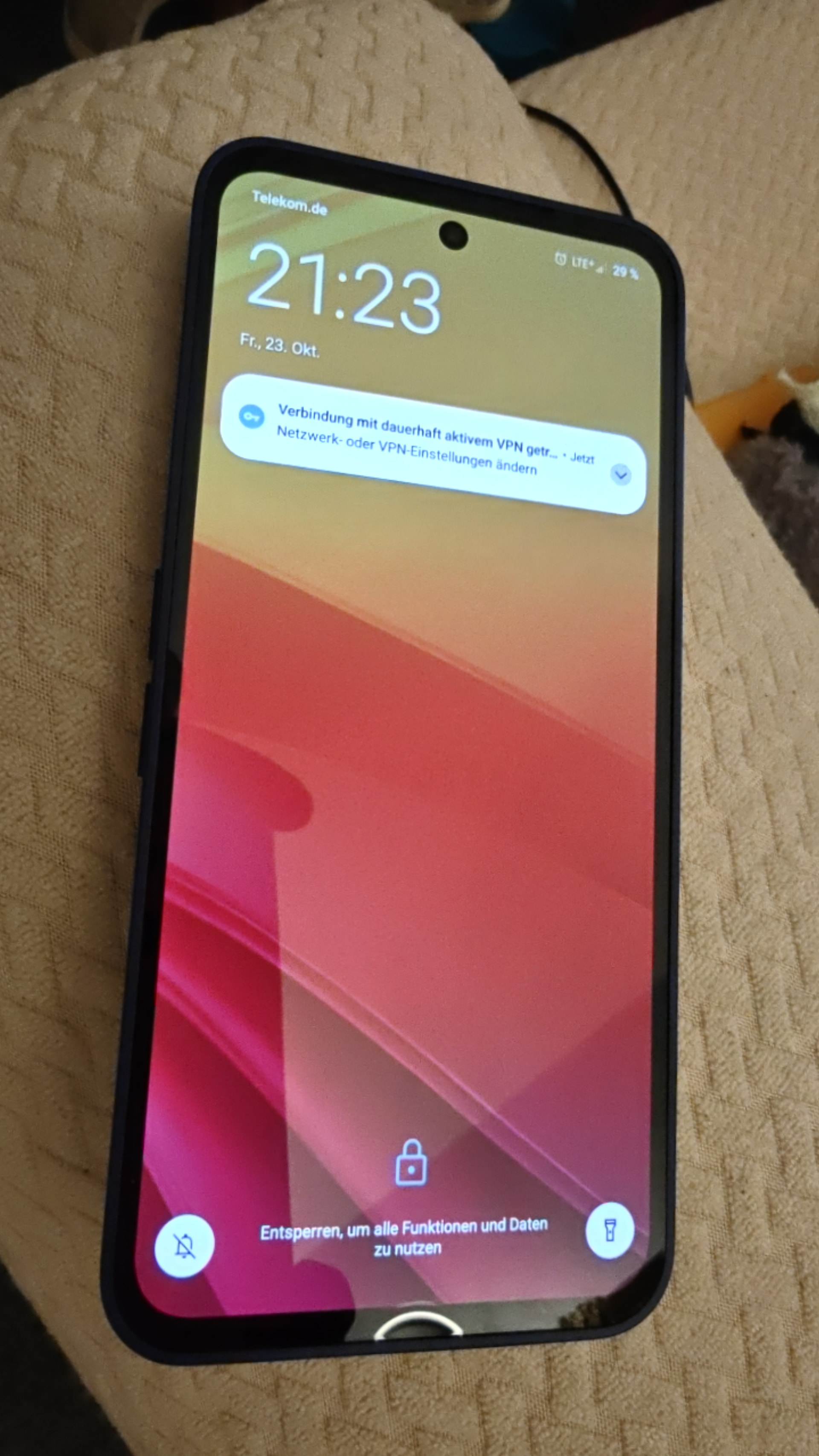

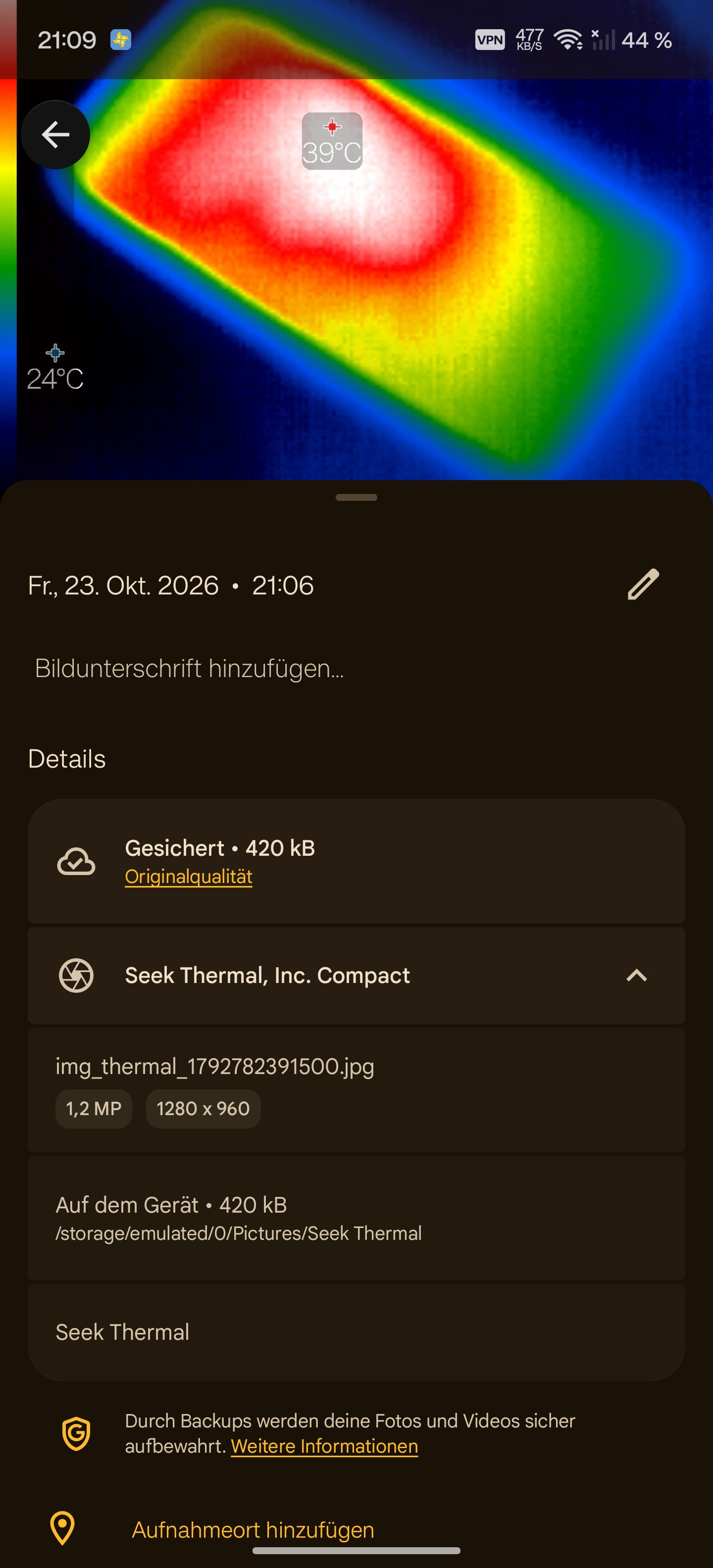

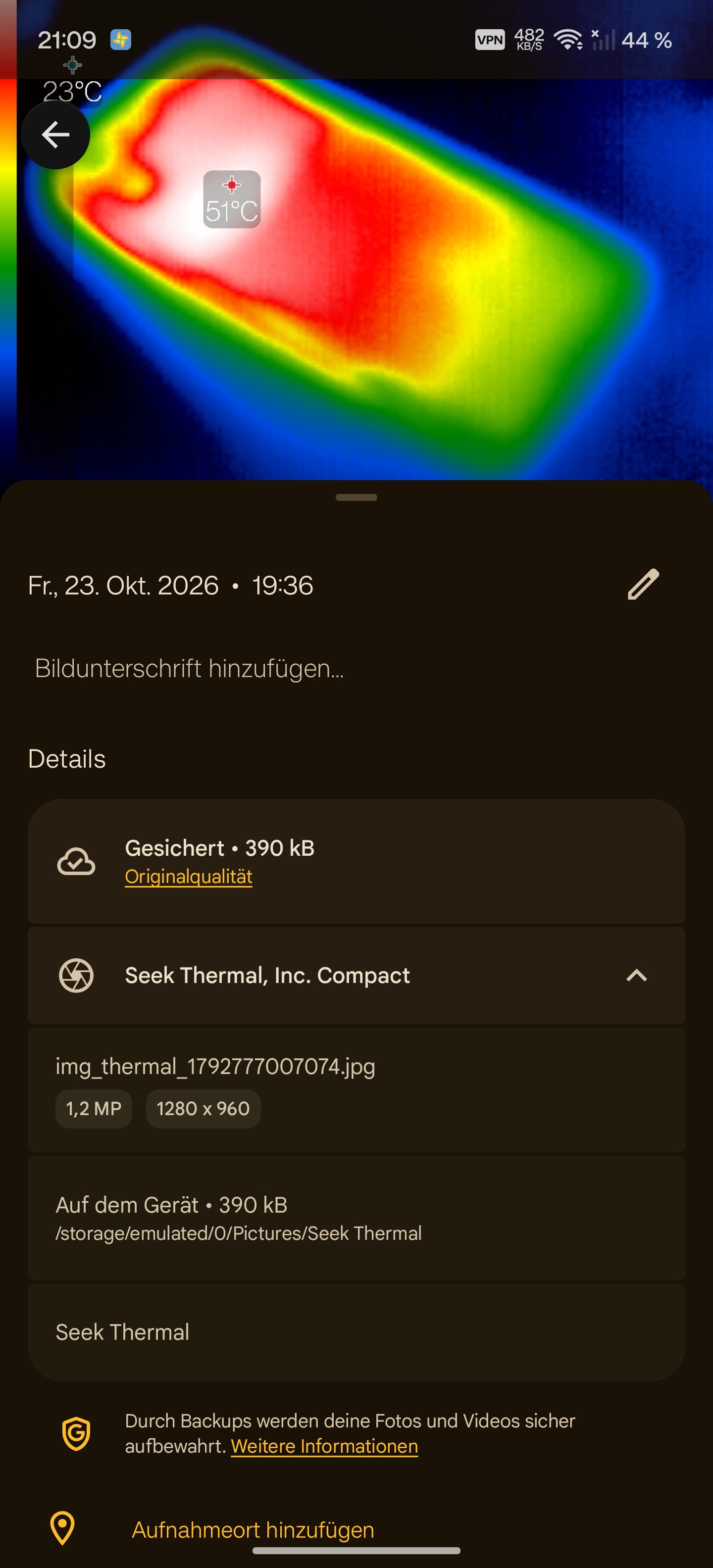

Ahh es geht wieder an. Es war sehr sehr heiß auf der vorder und Rückseite. … dann meine Wärmebildkamera mit einem anderen Handy verbunden und anbei folgende Fotos gemacht. Und das Handy ausgeschaltet mit 87% Akku.
jetzt um 21:06 Uhr immernoch warm beide seiten. Angeschaltet und es hat ca. 29% akku.
Was soll dass???
