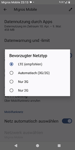

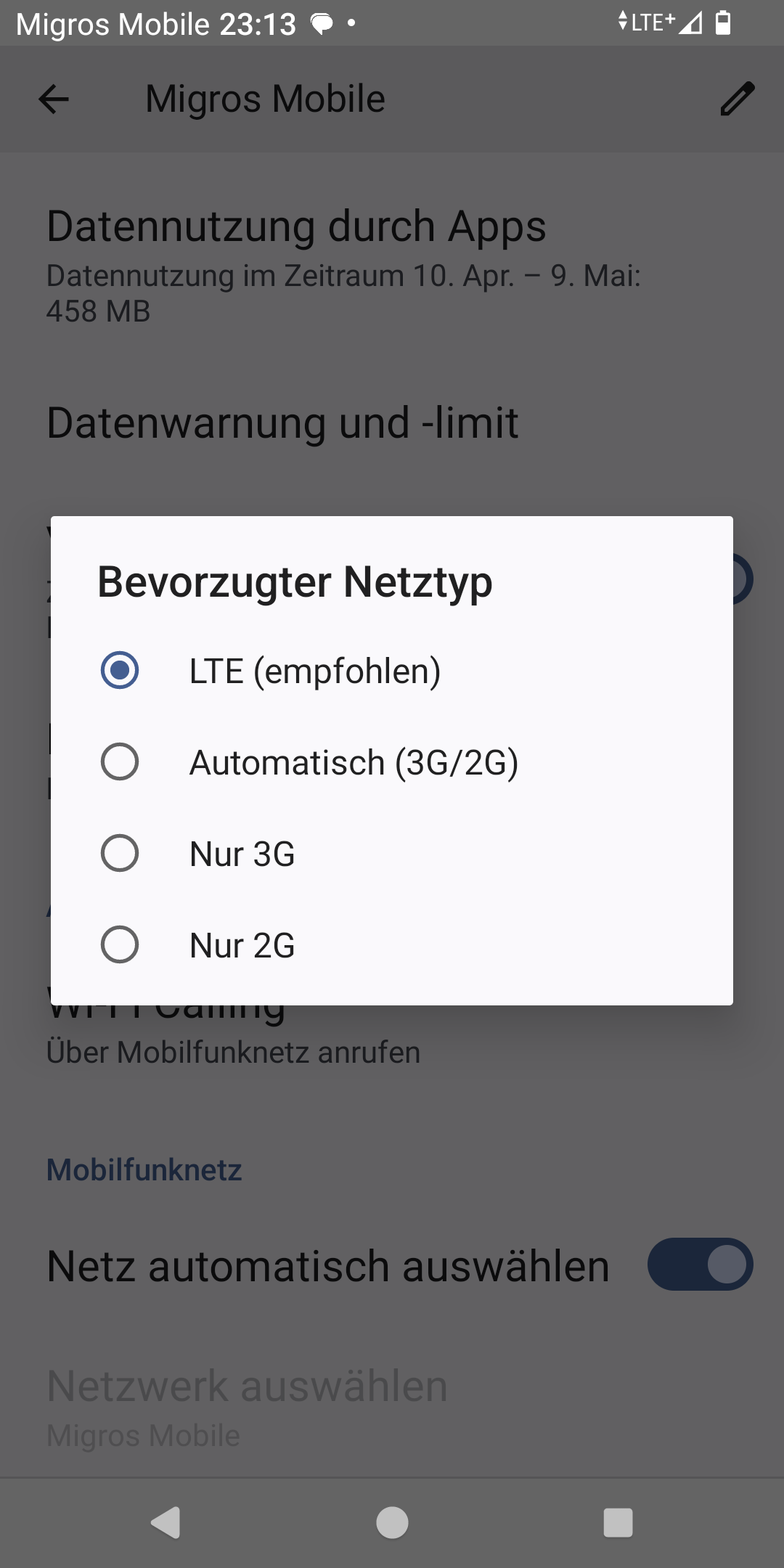

Danke, yvmuell. Verstehe, der Stecker ist am 07.04.2026 offiziell gezogen worden. Zu dem Zeitpunkt war ein Handy auf 3G, das andere auf VoLTE gesetzt. Letzteres ermöglich 4G Mobilfunk, auch wenn es nirgends als 4G deklariert ist. Siehe Screenshot.
das ist die Einstellung um sich mit 4G/LTE zu verbinden, was dann Anrufe über 4g/ LTE ermögliicht.
Es gibt zumindest auf dem FP3 in der Regel zusätzlich die Einstellung 4G Calling/VoLTE (bei manchen Providern fehlt das und es ist automatisch eingeschaltet).
Wenn es jetzt also klappt hast du über 4G/LTE wieder Anrufe möglich
