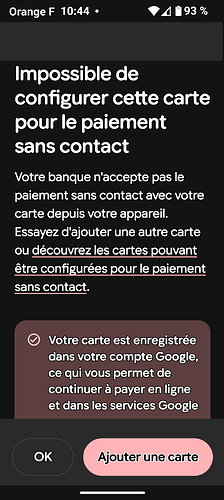

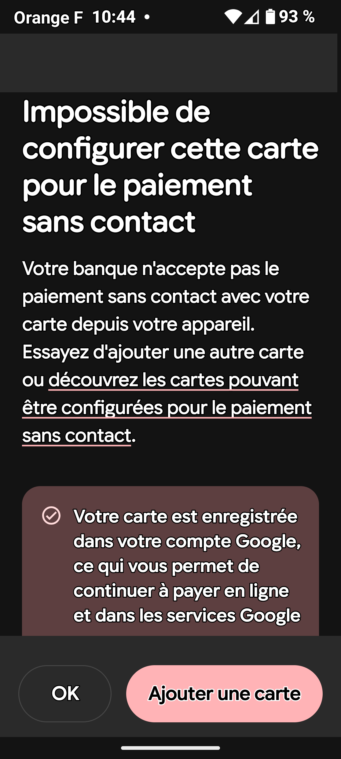

Je pense plutôt pour un problème de ma banque . J’ai essayé Wallet. Ci-joint le résultat.

Bonjour,
Google wallet n’est pas supporté par Monabanq. Pour bénéficier du support paiement NFC il faut avoir l’application Monabanq pay. Mais j’ai un doute que cette application supporte les Fairphone.
Bonjour,
Après plusieurs contacts avec Monabanq pour l’installation du paiement sans contact par ma carte CB; chose que je n’arrive pas à faire sur mon FP6; Ils me confirment qu’il s’agit d’un problème de Monabanq et que ce problème sera réglé rapidement.. Dès que je pourrai installer ma CB je tiendrai le forum au courant. Merci;à tous .
En fait j’ai enfin eu la bonne réponse:
“Nous faisons suite à votre mail concernant l’activation du service Paiement sans contact.
Après vérifications, il apparaît que votre smartphone n’est pas certifié par l’organisme EMVCO permettant le paiement sans contact via Paylib.
Cet organisme étant indépendant, nous ne pourrons pas nous prononcer sur une future validation de votre appareil.”
Voila….je change mon tel, retours chez samsung ou tous les tel sont certifiées par l’organisme EMVCO permettant le paiement sans contact via Paylib.
