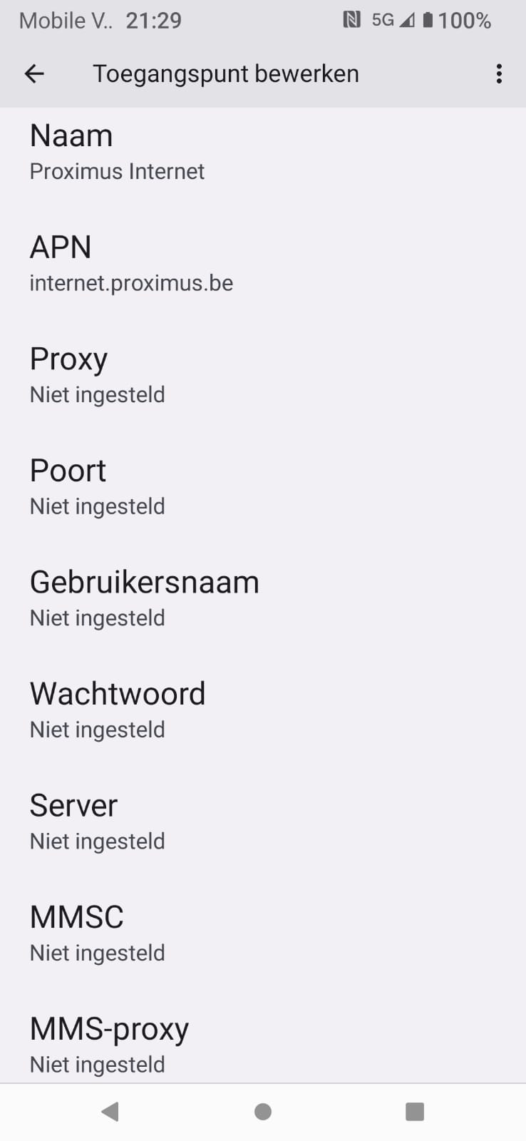

Kun je een screenshot maken van je APN?

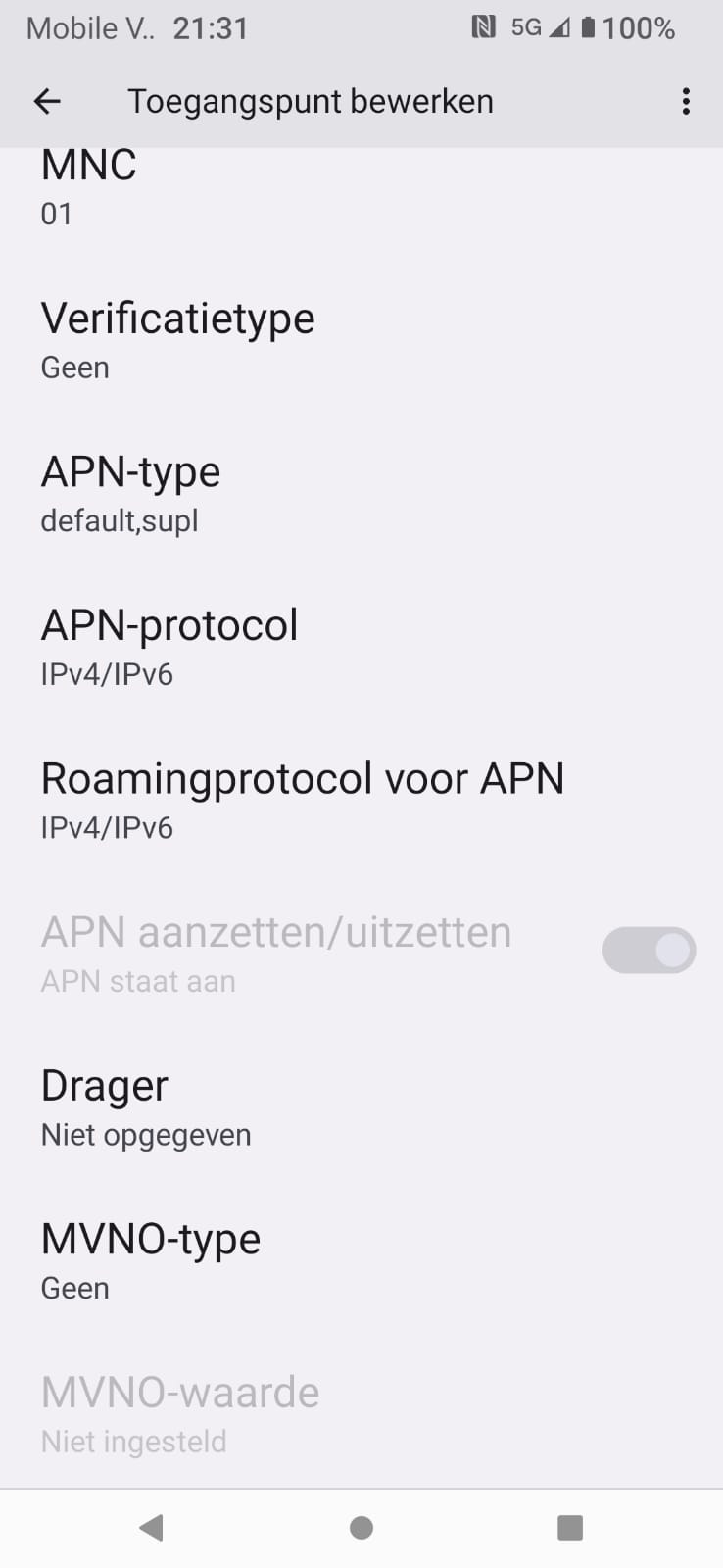

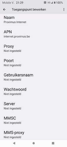

Hallo, de sim-kaart is minder dan een jaar oud. Ik had hem vervangen omdat het in het buitenland uren kon duren vooraleer ik verbinding kreeg met het mobiel netwerk. Maar deze zomer in het buitenland bleek dat dit niet hielp. In België had ik nooit problmen, tot vandaag, na de security update van 5 juli 2025. Uiteindelijk had ik verbinding na ongeveer 4 uren. Opvallend is dat dan ook de gps niet werkt. Ik had de app gpstest geinstalleerd en die vind dan ook geen enkele satelliet. Na vele uren is er dan plots verbinding en werkt de gps ook. In bijlage APN-settings

Verificatietype moet PAP zijn.
Wie weet helpt dat.

Volgens https://mobilevikings.be/nl/setup/fairphone-telefoon-android-13/internet/mobiel-internet-instellen/p5_d27056_t665_o1305 moet er geen verificatie ingevoerd worden. Ik denk sinds MV is overgenomen door Proximus en volgens Proximus is dat ook zo https://www.proximus.be/support/en/id_cr_qelp5/personal/support/configure-your-mobile.html?page=fairphone-4-android-11/internet/connect-to-mobile-internet/p5_d26421_t21172_o1303

En als je het gewoon eens probeert met verificatietype PAP
Na de reset naar fabrieksinstellingen stond het verificatietype initieel op PAP, maar daarmee verbond mijn Fairphone niet met het Proximus netwerk. Toen nog eens gaan opzoeken op MV- en Proximus website en daar staat verificatietype ‘geen’
