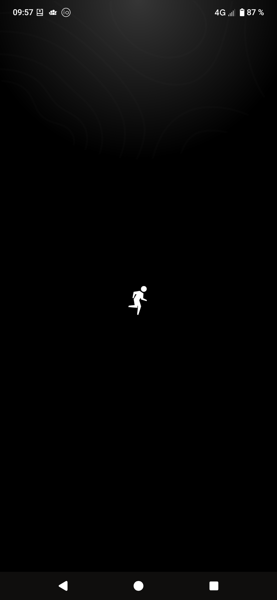

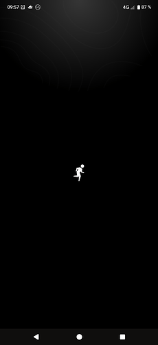

Hallo!
Ich benutze jetzt schon seit fast einem Jahr die Garmin Connect APP mit meinem FP 4. Gestern wollte ich in die APP und es wurde nicht geöffnet. Nach vielem versuchen deinstallierte ich sie und habe sie neu installiert (über aurora store) und trotzdem öffnet sie nicht. Der erste Schritt der Anmeldung funktioniert, aber dann bleibt ein ewig bleibendes Ladesymbol.
Hat jemand eine Idee was da los ist?
Ich habe übrigens eine Version vorher auch hinunter geladen, auch diese geht nicht..
