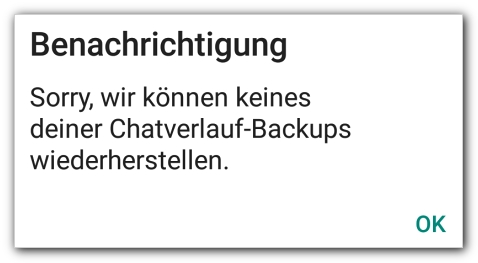

mein ursprüngliches Anliegen, um das es mir hier in meinem Thread geht, klein wenig aus den Augen verloren. Insofern, dass ich doch gleich wieder zumindest die derzeit gebrauchten verschiedensten Apps (erstaunlich, wie viele dies sind…) installiert habe (somit also über den Play-Store und den darin ja vermerkten zuvor benutzten Apps). Deshalb ist folgende Meldung, die ich irgendwann danach bei irgendeiner Aktion erhielt, vielleicht kein größeres Wunder:
Kann hier in meinem Screenshot im Hintergrund Total Commander erkennen (was auch eines meiner Standardprogramm auf meinem PC und eben unter Android ist), womit ich möglicherweise Daten kopiert hatte, bis ich es schließen musste…
Kann auch nicht sagen, ob ich meine SD-Card wieder drin hatte, ob diese vielleicht einen Defekt aufweist und solche Abstürze verursacht (wobei die meisten App-Daten oder gar alle noch im internen Speicher Platz finden, ich nichts auslagern musste).
