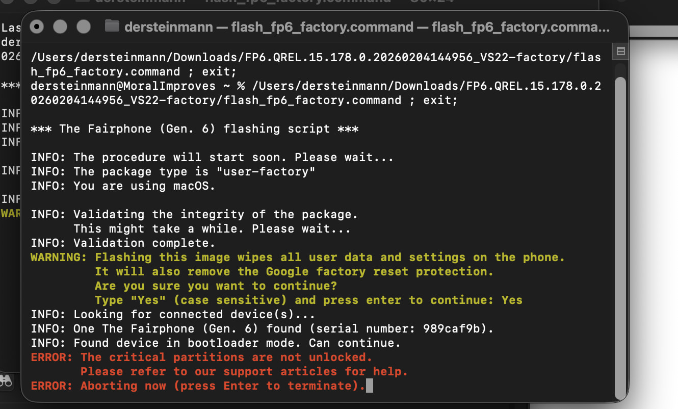

Hallo, ich habe folgendes Problem, ich habe mein Fairphone letzte Woche erhalten und habe versucht über den WebInstaller Mureno zu installieren, was fehl geschlagen ist. Im Ende bin ich bei folgendem Problem gelandet, im Moment ist A15 installiert aber ich kann nicht Updaten auf A16. Wenn ich versuche das Betriebssystem manuell über Script zu installierten, kommt die Meldung dass das Fon locked ist aber das Telefon zeigt im Fastloader unlocked an.
Bin leider was Android angeht völlig unbedarft, da ich von Apple komme. Danke für Informationen, ich hoffe ihr könnt mit diesen Informationen was anfangen.
Ich kann leider nur ein Bild hochladen, daher die Information aus dem Terminal.
Du hast zwar den Bootloader unlocked, aber nicht critical
https://support.fairphone.com/hc/en-us/articles/10492476238865-How-to-unlock-and-re-lock-the-bootloader
  1. Type in fastboot flashing unlock_critical and press Enter :right_arrow_curving_left:. Once again, follow the instructions on your Fairphone to finish unlocking. This action will wipe all the personal data on your phone.
Hallo, die einstellungen auf dem Fon sind alle getätigt, ich erhalte aber über das Terminal eine Permission Denied Meldung wenn ich versuche zu starten
Ich verstehe nicht…
Was ist getätigt und was startest du?
Also du hast jetzt critical auch unlocked?
Dann willst du jetzt die Installation starten manuell? Welches System nutzt du auf dem Rechner?
Ich nutze ein Mac BookPro mit aktuellem Betriessystem und nutze das Terminalprogramm.
Der fastloader zeigt mir an dass das Device unlocked ist, im Terminalprogramm erhalte ich folgende Fehlermeldungen
platform-tools fastboot flashing unlock
zsh: command not found: fastboot
platform-tools ./fastboot flashing unlock
FAILED (remote: ’ Device already : unlocked!')
fastboot: error: Command failed
platform-tools ./fastboot flashing unlock_critical
FAILED (remote: 'Flashing Unlock is not allowed
platform-tools ./fastboot flashing lock_critical
FAILED (remote: ’ Device already : locked!')
platform-tools
