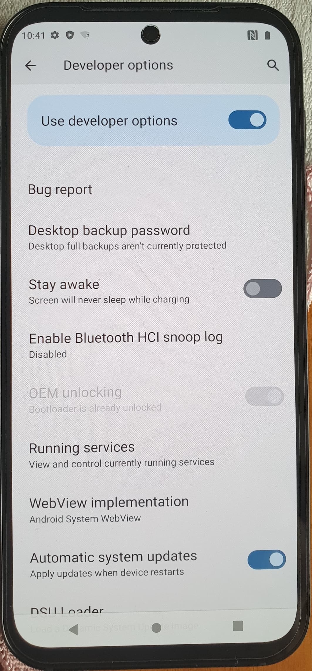

schnelle Frage zwischendurch. Bin beim Bootloader entsperren.
Nach dem Befel ./fastboot flashing unlock erscheint in Windows PowerShell < waiting for any device > und lt. Anleitung soll man jetzt den Anweisungen des Phones folgen. Dann soll das Phone neu booten. Kommen aber keine Anweisungen. Bzw. sehe ich den Fastboot Mode und oben könnte ich verschiedene Sachen auswählen. Wie lange muss man da warten, bzw. welche Auswahl müsste ich treffen?
Ah, das Problem schon in einem anderen Beitrag gefunden - Treiberproblem. Werd ich lösen.
