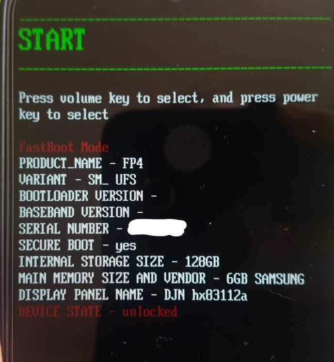

So hier sieht mein Display ebenfalls aus - allerdings zeigt es bei Device State noch unlocked an, was mir die Hoffnung macht, dass das noch nicht wieder gelockt wurde. Oder ist das gar nicht der Bootloader?
Wenn an der Stelle “unlocked” steht, dann sieht meines Erachtens nach alles noch gut aus. Dann würde ich eine manuelle Installation nach dieser Anleitung empfehlen:

das heisst du siehst fastbootd das wäre nämlich falsch…
Ansonsten ist Bootloader und Fastboot als Synonym zu sehen und das hier wäre der korrekte Bildschirm

Ich sehe kein Fastbootd. Sondern im Display des Fairphone steht ganz oben “FastBoot Mode”
Auch wenn ich per fastboot devices nach den Fairphone suche, wird es angezeigt.
Da steht dann einmal die Seriennummer und einmal fastboot.

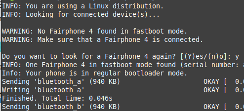

Dass sich das Skript bei “sending bluetooth_a” fest frisst hatte ich leider auch schon. Aber eine gute Lösung dafür kenne ich noch nicht. :frowning: Möglicherweise hat das etwas mit der fastboot-Version, dem USB-Port oder dem USB-Kabel zu tun. Und das hört sich jetzt nach ziemlichem “Gebastel” an, aber ich glaube, bei mir hat meist geholfen, das Phone nochmals neu in den Fastboot-Mode zu starten, direkt bevor das Skript mit dem Flashen angefangen hat…
Ja, habe es gerade nochmals versucht:
im Fastboot-Modus mit den Leiser-/Lauter-Tasten wechseln bis oben “Restart bootloader” steht. Dann mit der “Ein-/Aus-Taste” bestätigen (-> FP4 startet neu).
Dann sofort das Skript starten. Ggf. “look again” mit “y” bestätigen. Anschließend lief es bei mir durch und das Gerät ist neu geflashed.

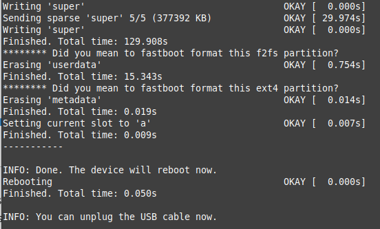

Waaaah crazy!!!
Es hat funktioniert! Das Skript ist durchgelaufen und das Pfön bootet und ich kann meinen User einrichten.
