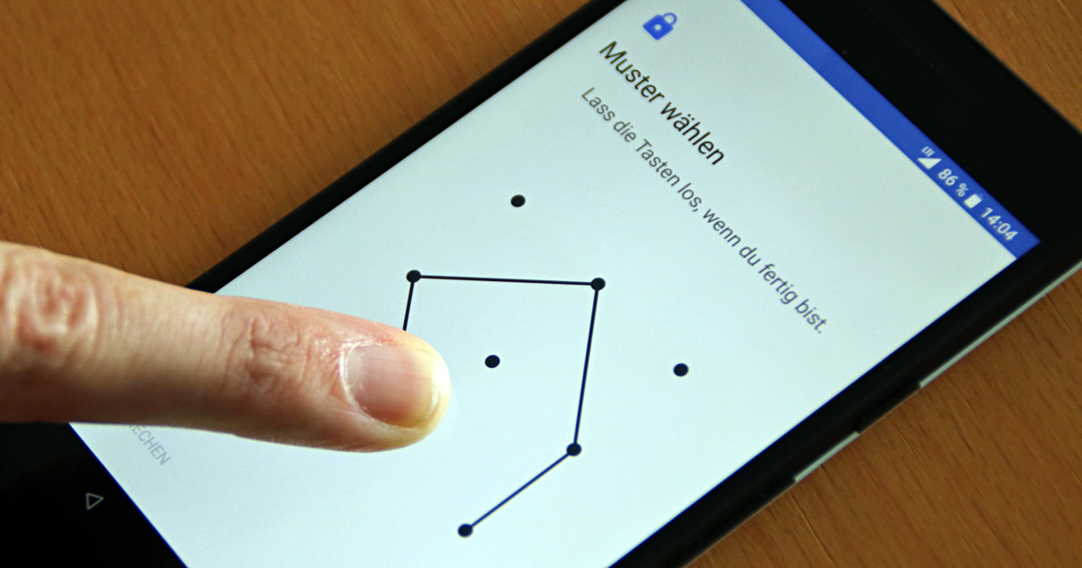

Nur eine kleine persönliche Meinung: das Entsperren allein durch’s Wischen über das Display stellt bei einem mobilen Endgerät eine Sicherheitslücke dar, da praktisch jede fremde Person das Gerät einfach so entsperren und benutzen kann. Solch Umgehen einer Sperrfunktion sollte man - sofern überhaupt technisch möglich - sich sehr gründlich überlegen; dies bei Geräten, die außer Haus verwendet werden, so einzurichten, erscheint mir sehr leichtsinnig. Hier gibt es noch einen lesenswerten Artikel dazu:
