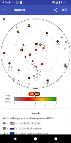

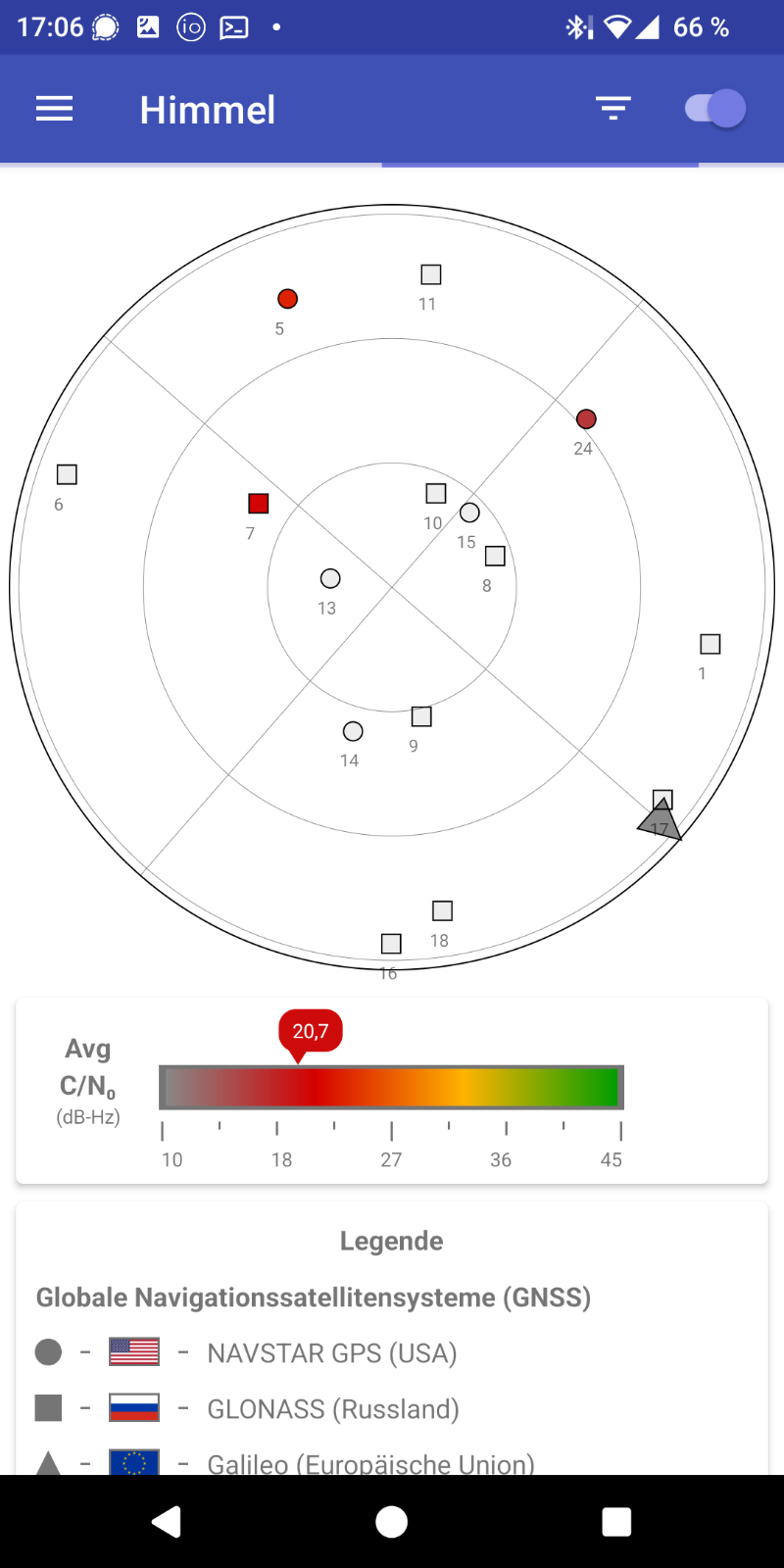

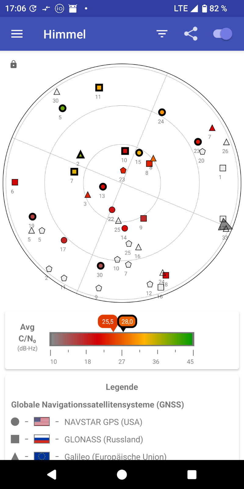

Ich habe seit einigen Monaten das gleiche Problem, allerdings mit iodéOS 6.7 (Android 15). Interessanterweise tritt es nicht beim Fairphone meiner Frau auf; beide gleiche iodéOS Version, beide Fairphone3, beide Smartphones nebeneinander auf dem Tisch (Screenshots von GPSTest):
Das obere ist meines, das untere das meiner Frau. Meine Frau bekommt binnen 1 Minute einen Fix, meines nach 20 Minuten immer noch nicht. Ich habe auf beiden Smartphones PSDS-Daten einspeisen und Zeit-Daten laden geklickt.
