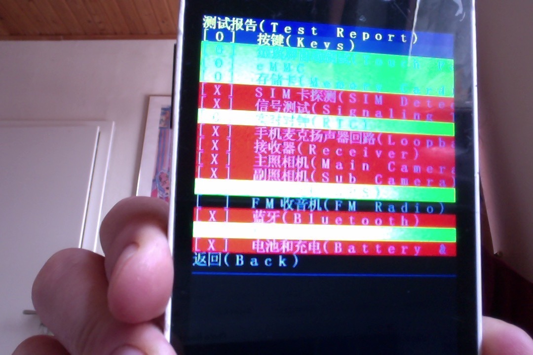

Oje, das schaut nicht gut aus! Was sind denn die grĂĽnen Punkte? Die sind am Foto nicht lesbar.
grĂĽn sind von oben nach unten:
touch pa
eMMC
Memory Card
(RTC)
GPS
Wi-Fi
Kommt der Sound-Test gar nicht im allgemeinen Test vor?
Es gibt im #dic:testingmode auf jeden Fall einen speziellen Eintrag fĂĽr den Sound-Test. Dabei sollte ein schriller Ton kommen. Hast du das gefunden?
zu einem bestimmten Moment im Testing kam ein schriller ton
Aha, na dann funktioniert zumindest noch die Hardware (ich vermute, dass das bei “Signaling” war, aber es verwundert mich, warum das rot ist…)

Nachdem die ganzen anderen Tests im #dic:testingmode negativ ausfallen, kann es schon sein, dass deine Hardware defekt ist. Kannst du Bluetooth etc benutzen? Bzw. was passiert, wenn du nocheinmal den Gesamttest machst?
Bluetooth geht.
Hab den Test jetzt nochmal gemacht - gleiches Bild wie eben, auĂźer dass bluetooth jetzt auch noch grĂĽn ist.
Rot ist nach wie vor sim (hab nur eine drin), signaling, loopback, Receiver, main camera (obwohl die einwandfrei funktioniert), Sub camera (die funkt. auch) und battery.
Ok, wenn eh alles funktioniert besteht zurzeit kein Grund zur Sorge.
