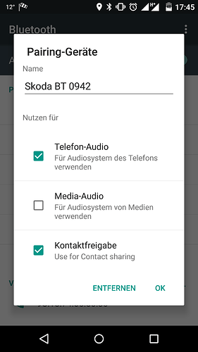

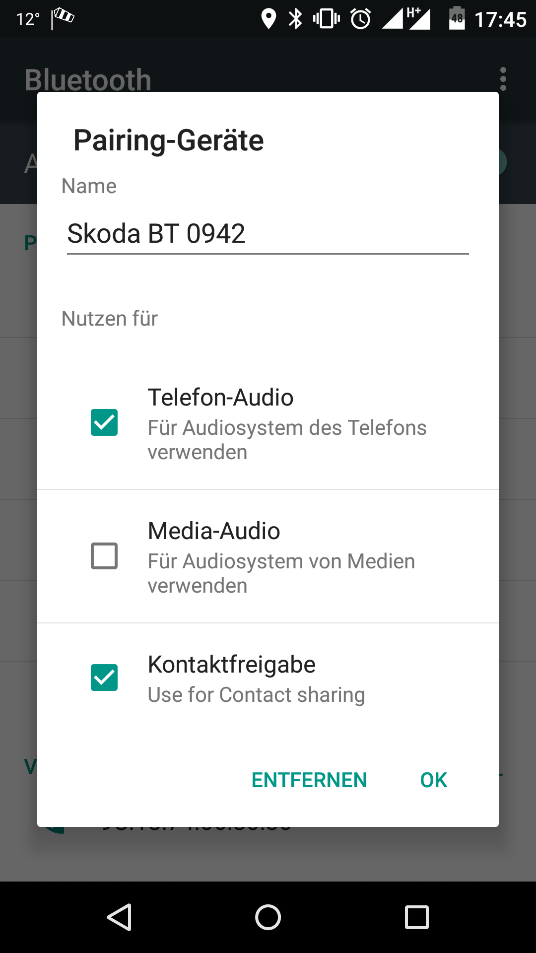

Das liegt daran, dass das Audio über Bluetooth ans Autoradio übertragen wird.
Das kann deaktiviert werden, wenn man in die Bluetooth-Einstellungen geht, das Zahnrad neben dem Auto antippt und das Häkchen neben „Media-Audio“ entfernt.
Bitte dann Bluetooth wieder aktivieren und sicherstellen (testen), dass Anrufe über das Autoradio gehen, aber Ansagen über den internen FP2-Lautsprecher gehen. Eine gute Test-Telefonnummer dürfte die eigene Mailbox sein, weil meist kostenlos.
Alternativ kann man das Autoradio auf Bluetooth-Eingang stellen und seine Musik vom FP2 abspielen.
Vielen Dank. Werde ich probieren.
Hallo tofra
Auch das klappt wunderbar
Nochmals vielen Dank für die rasche Hilfe. Habe ich noch nie in einem Forum erlebt
