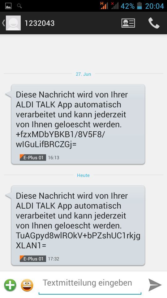

Die in dieser Meldung angekündigte SMS kam dann vom Mobilfunk Betreiber…
…und nahm offenbar eine Einstellungsänderung an der App oder am Handy vor, wonach diese Aldi-Talk App wieder wie gewohnt funktioniert.
Über den in Bild 2 erwähnten “Virus” namens KFX7-67 findet Google einiges. Weit oben im Suchergebnis der bebilderte Erfahrungsbericht eines Rechtsanwalts. (Anwaltskanzlei xxx)
Seiner Erfahrung zufolge dürfen wir jetzt eine Abo Rechnung erwarten. Vielleicht versucht der Abzocker ja auch, über Aldi-Talk die Abogebühr zu kassieren. Gut, dass wir nur Prepaid haben.
Die SMS von Aldi-Talk -letztes Bild- kenne ich schon aus eigener Erfahrung. Immer wenn ich (z.B. im Urlaub) die SIM meines regulären Providers gegen eine Aldi SIM austausche, bemerkt Aldi-Talk dies sofort und sendet eine SMS mit genau gleichem Text, nur anderem Code natürlich . Also diese Aldi-Talk SMS ist nicht ein Teil der Betrugsmasche.
