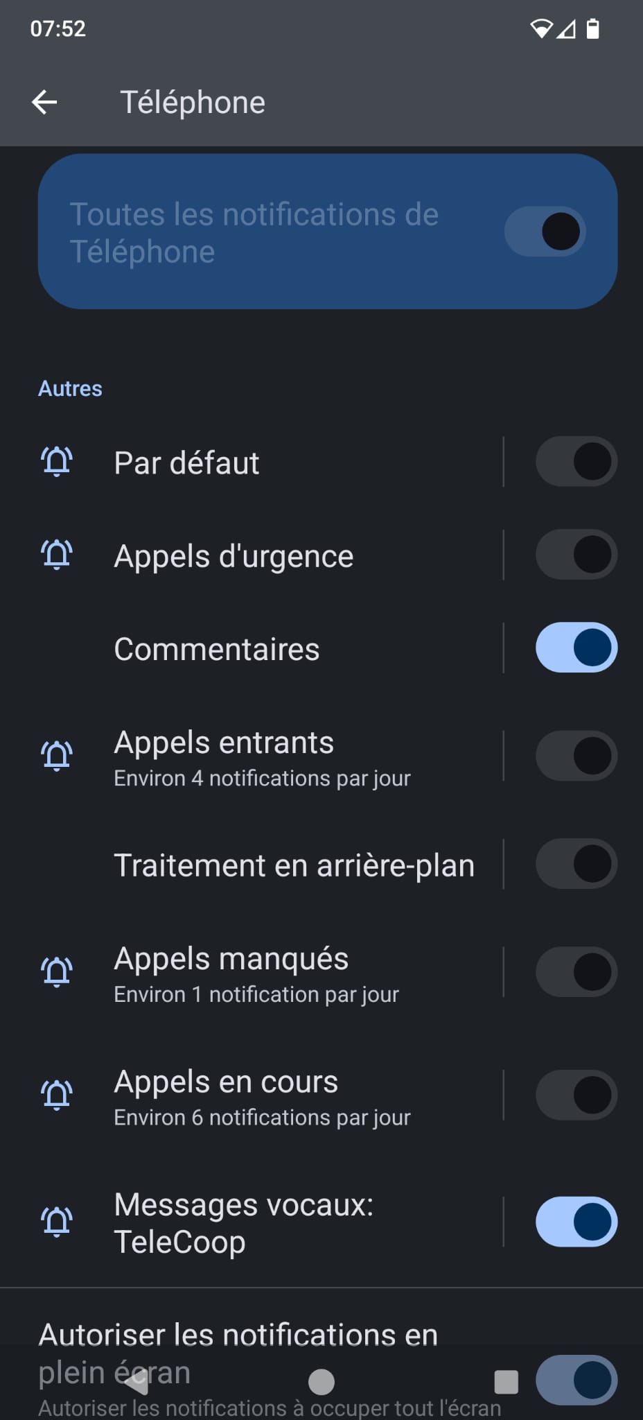

Et j’ai bien activé les notifications de répondeur (cf. image jointe).

Merci pour les infos.
Telecoop est porté par Orange en France, bon à savoir.
