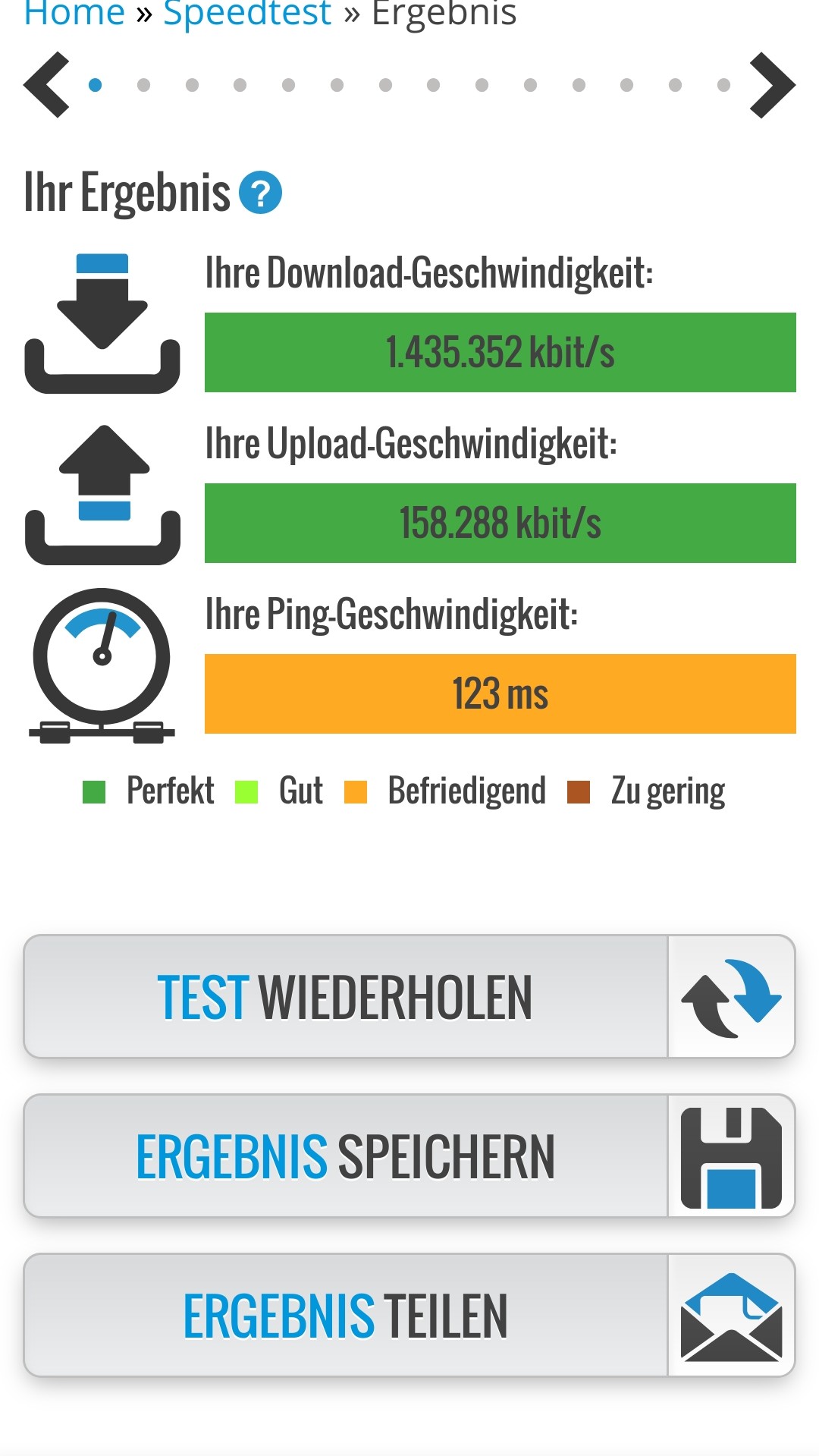

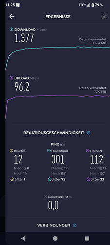

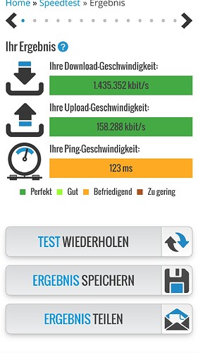

Genau hier ist dann n78 3500mhz mit bei, da bekommt man das Gigabit. Deswegen hab ich ja geschrieben das es dann kein Erlebnis ist wenn nur n28 700mhz und/oder n1 2100mhz zur Verfügung stehen. Mit n78 stehen 90mhz Bandbreite zur Verfügung mit Carrier Aggregation n28 (10mhz) oder n1 (20mhz) dann sogar 100 oder 110mhz. Ohne n78 gibt es max 30mhz (n28+n1) diese Bandbreite ist bei der Telekom schon mit LTE B3 (20+10mhz) verfügbar, hier kann dann noch B32, B1, B8, B20 oder B7 hinzu aggregiert werden das heißt LTE kann ohne n78 bedeutend mehr Bandbreite liefern und damit dann auch höhere Datenraten. 5G SA ist bei der Telekom schon relativ weitflächig verfügbar, da jeder Mast der 5G NSA ermöglicht auch die 5G SA nutzung zulässt. Masten mit n78 sind aber leider bei allen vier Anbietern noch relativ selten meistens in Städten verbaut. Das Gbit sieht man mit dem Smartphone auch nur in relativ naher nähe zum Mast. Hier mal ein Speedtest 5G SA n78 aus meiner Gegend.

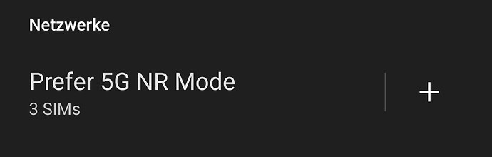

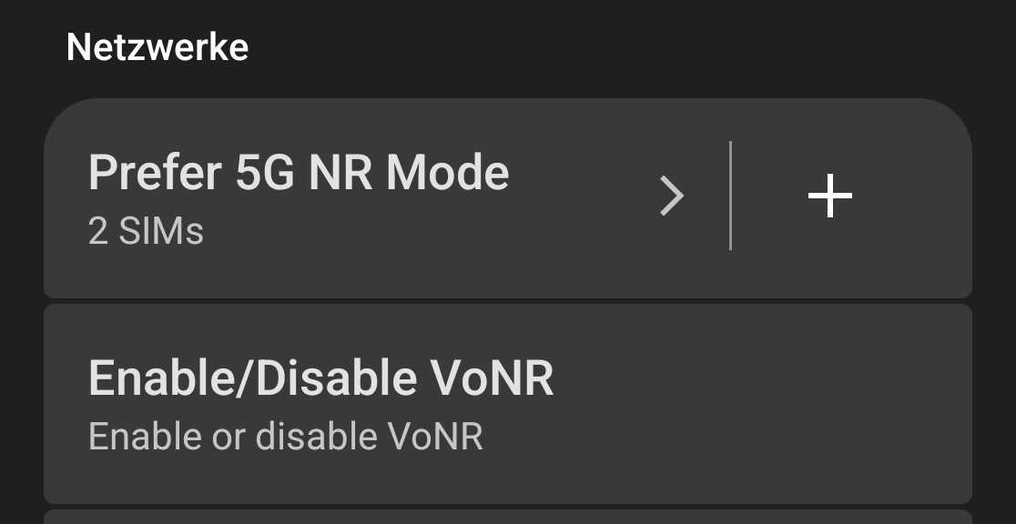

Du kannst mit dem FP6 meiner Meinung nach schnell testen ob dein FP SA nutzt, es gibt in den Developer Settings “Prefer 5G NR Mode”. Dort kannst du auf SA umstellen, hier bei mir verliere ich sofort 5G und das FP zeigt nur noch 4G+ an. Ich bin seit kurzem über WeTell im Vodafone Netz.

Das FP6 hat zumindest ein VoNR setting was ich einschalten kann. Das fehlt soweit ich das sehen kann auf dem FP5.
Wo genau befindet sich denn diese Option im Stock Android?
Entwickleroptionen → Netzwerke → Enable/Disable VoNR

  1. Schritt: Entwickleroptionen aktivieren

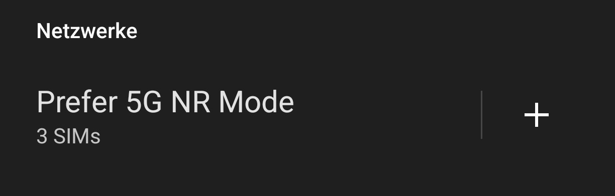

  2. Schritt: In den Entwickleroptionen zum Unterpunkt

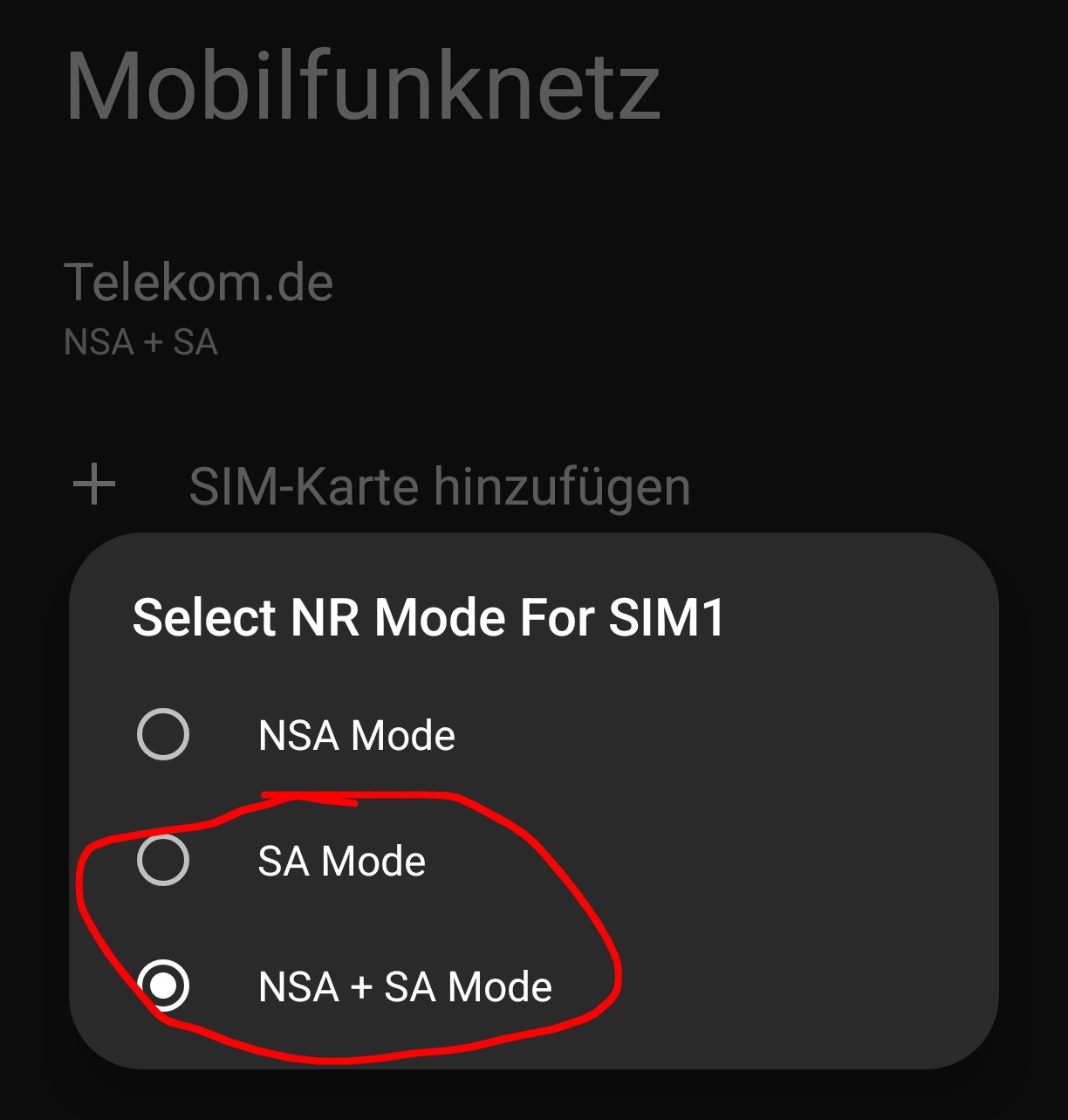

3.Schritt: Den Modus auf SA oder NSA+SA ändern (Der unterschied ist das bei SA nur 5G angezeigt und genutzt wird wenn man auch wirklich mit SA verbunden ist. Bei NSA+SA wird 5G auch dann angezeigt wenn NSA auf dem Mast theoretisch möglich ist man damit aber gar nicht verbunden ist und es wird auch 5G angezeigt wenn man nicht mit 5G SA sondern nur NSA verbunden ist.)

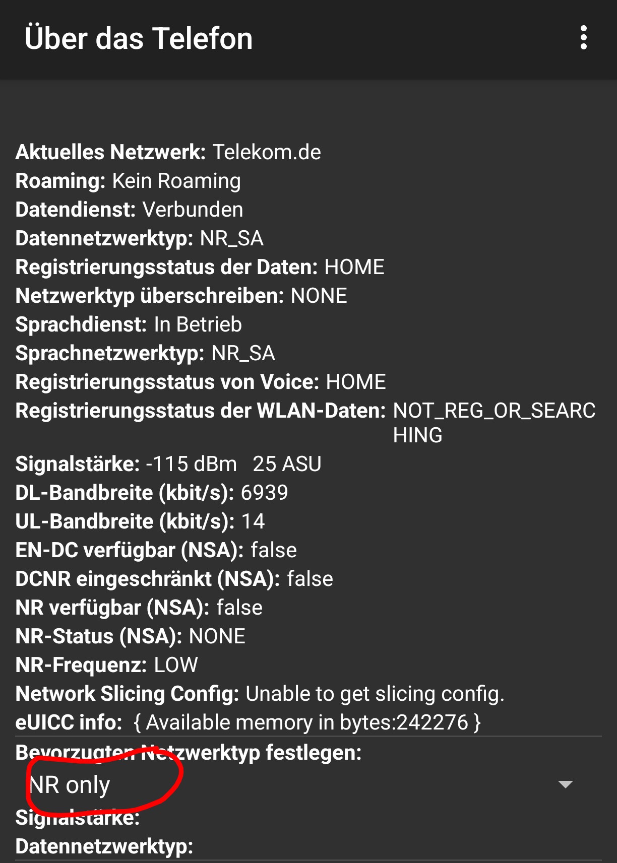

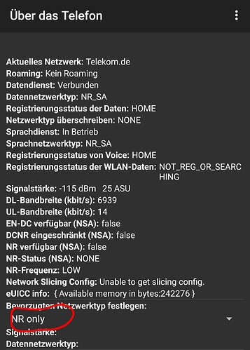

4.Schritt: Im stern#stern#4636#stern#stern Menu NR only auswählen
Sollte die 5G Gaming Option nicht gebucht sein hat man dann kein Netz sieht aber die nächste SA Zelle in Netmonster im Notfallmodus. Ist die Option gebucht und 5G vorhanden sollte es wie bei mir aussehen.
