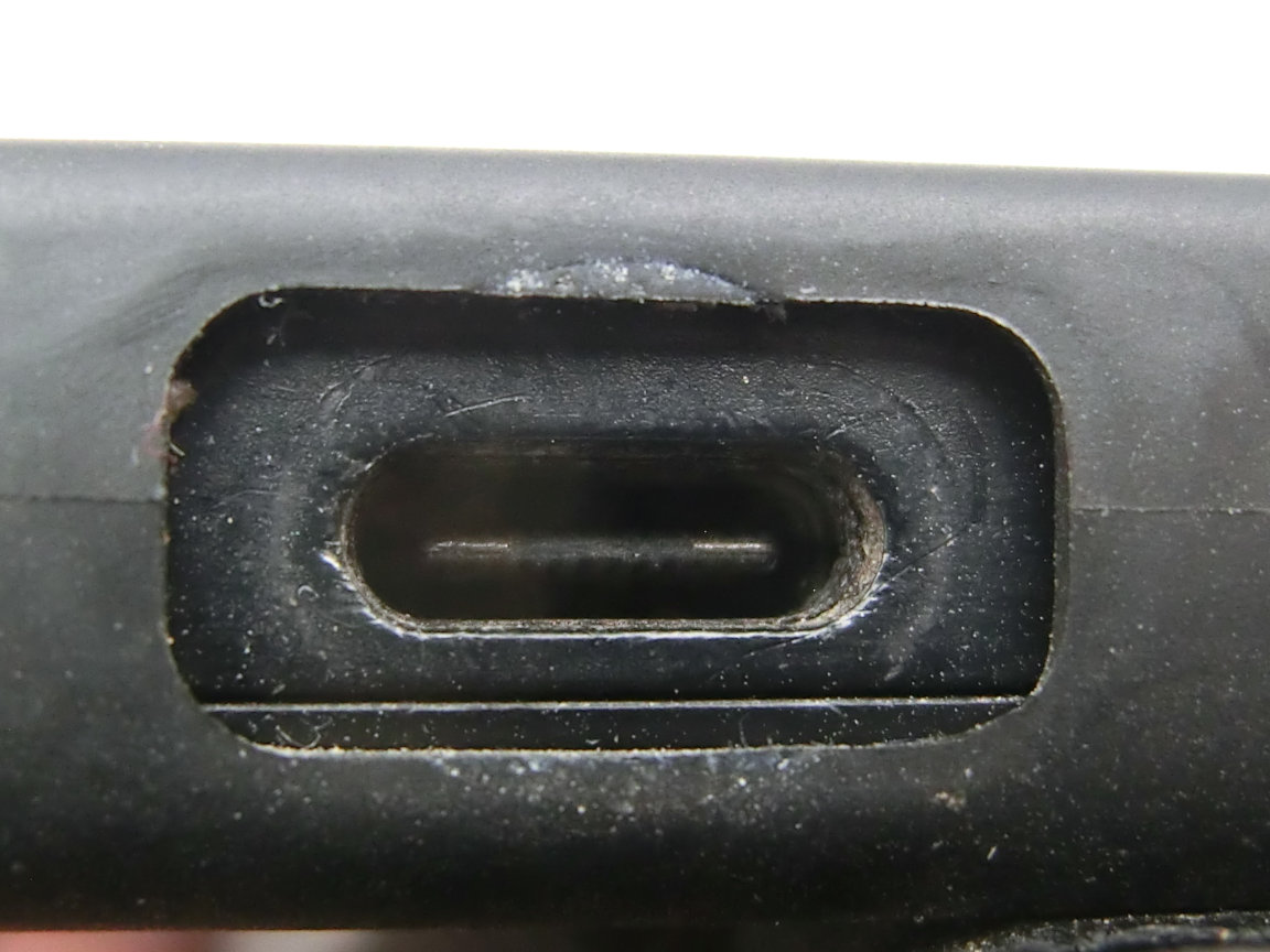

FĂŒr mich sieht das nicht so aus - und es passt auch nicht. Gewalt will ich nicht anwendenâŠ
Laut Beschreibung ist es USB-C, aber die Bilder? Bin ich da auf dem falschen Dampfer?
Etwas verwirrt, . .
Das FP3 hat ganz klar einen USB-C-Anschluss.
Der von Deinem sieht aber sehr maltrÀtiert aus.
Das stimmt! Aber wie gesagt, ich habe bislang so gut wie nie einen Stecker rein gesteckt, sondern immer den Magnetstecker drin gehabt. Das sollte also auch als es noch gut funktionierte so ausgesehen haben.
So schön vergröĂert sieht es auch deutlich schlimmer aus, als mit bloĂem Auge.
Sorry, ich habe USB-C und USB-micro-B verwechselt.
Wie empfindlich sind denn die Bottom-Module beim FP3? Die vom FP2 waren bekanntermaĂen sehr empfindlich. Ist das Modul wohl hin? Nun, vielleicht gibt es noch einen Tipp? Ich habe verschiedene Magnet-Kabel getestet, aber kein normales Kabel, ich habe nur USB-Micro-B, kein USB-C-Kabel auĂer dem Magnetteil.

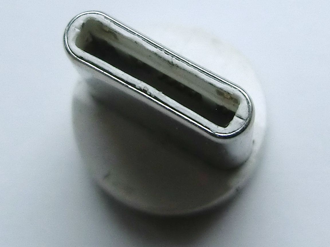

Hast du denn auch verschiedene Magnetstecker getestet? Denn der gehört ja zum Kabel dazu.
Da bin ich gerade mangels ânormalemâ Kabel dabei, einen anderen Stecker zu testen. Es sieht so aus, als könnte das mein Problem lösen. Ich berichte morgen mehr dazu.
Hallo zusammen!
Also das mit dem anderen
hat tatsÀchlich geholfen, es lag also am Stecker.
Interessant ist, dass die Batterie-Entladung gefĂŒhlt jetzt noch langsamer verlĂ€uft, so dass ich mir vorstellen kann, dass ein alter, abgenutzter Stecker auch eine Art Kurzschlussstrom und damit erhöhte Batterieentladung verursachen kann.
Insofern ist bei Limonello fĂŒr die schnellere Batterieentladung vielleicht auch eine Art Kurzschluss ĂŒber leitende StĂ€ube in der Buchse ursĂ€chlich?
