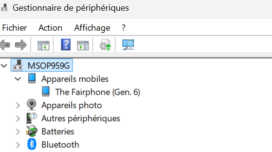

Il s’avère qu’il y a un pilote “Google Nexus” installé sur le PC, qui empêche le PC de voir des Fairphones (et sans doute d’autres Android génériques) correctement. Normalement un téléphone Android est vu comme “Android Composite ADB Interface” (je ne suis pas sûr de la traduction française exacte).
Je vous propose @Ssssoap d’ouvrir le Gestionnaire de périphériques, et de repérer le téléphone (qui par exemple pourrait s’appeler “Android” ou “Mobile” \ Google Nexus)
Normalement il doit ĂŞtre vu avec son nom propre, comme ici:
Si ce n’est pas le cas, c’est probablement un problème de pilote.
Dans l’autre topic, ayant trouvé le téléphone sous l’identification “Google Nexus”, il a suffit de désinstaller le pilote spécifique.
C’est peut-être le problème que rencontre Ssssoap.

Dans l’autre topic, le Fairphone ne paraissait pas comme tel dans le Gestionnaire de périphériques, mais sous le nom de “Android device \ Google Nexus ADB Interface”. C’était tout le problème. Il n’est pas sûr que ce soit votre problème.
Je vous propose de connecter votre téléphone au PC, ouvrir le Gestionnaire de périphériques, et nous indiquer précisément, comment le tél figure dans la liste des appareils. Soit vous faites une copie d’écran partielle comme mes examples, soit vous nous indiquez l’info sous forme de texte, comme “Téléphone mobile \ Fairphone (Gen. 6)” ou similaire. Regardez la liste attentivement car la rubrique principale peut varier beaucoup selon la langue et le contexte technique.
On avisera selon votre info.
Chez moi il apparaît bien en tant que Fairphone
Merci pour l’info.
C’est donc un problème différent.

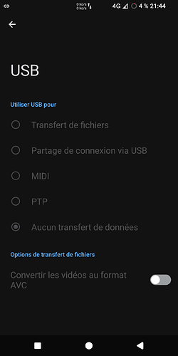

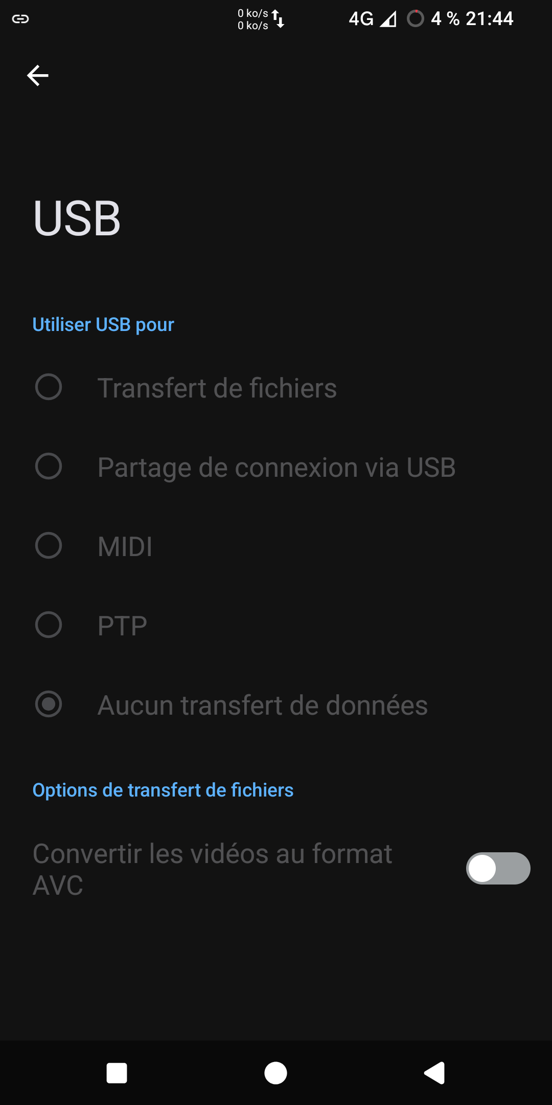

Le téléphone étant connecté au PC, lorsque vous allez dans
Paramètres > Appareils connectés > USB
les préférences sont-elles bien:
  • USB contrĂ´lĂ© par: Cet appareil
  • Utiliser USB pour: Transfert de fichiers

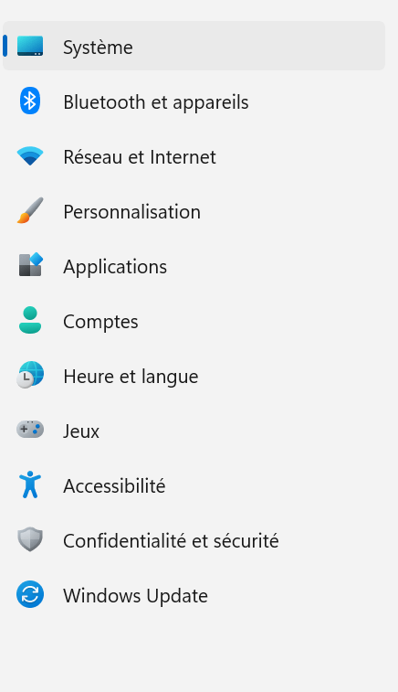

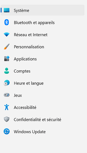

Il n’y a pas d’entrée “appareils connectés” dans Paramètres
Pardon, j’entends sur le téléphone.
Merveilleux, ça marche !
Je suis très étonnée, car j’avais commencé par vérifier cette config, mais j’ai dû louper une étape quelque part.
