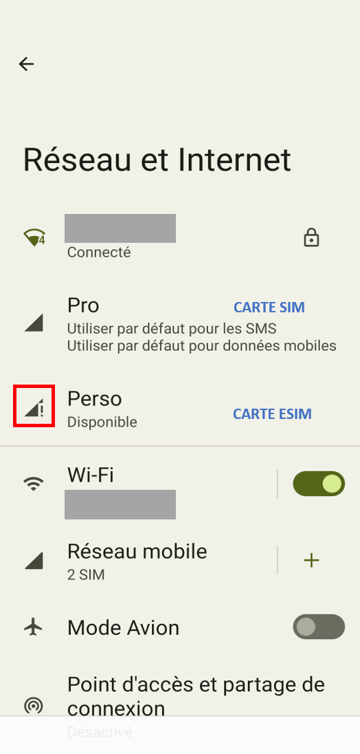

C’est mon 1er fairphone, j’ai une carte sim (pro) et une esim (perso), les 2 sont activées, mais il y en a toujours une qui ne fonctionne, soit l’une soit l’autre.
Quand je choisi pour les données mobiles la carte sim, c’est celle-ci qui fonctionne et pas la esim, et vis versa.
J’ai cherché dans les réglages, je n’y comprends rien, c’est handicapant soit pour le boulot soit côté perso, est-ce que quelqu’un peut m’expliquer quels sont les régalages à faire pour que les 2 fonctionnent en même temps?

" Vous ne pouvez pas recevoir ou passer des appels avec la esim (perso), lorsque vous avez activé les données mobiles sur la carte sim (pro) ?" Cest à peu près ça, à la différence que je peux passer des appels et envoyer des messages avec la esim (perso) alors que je suis injoignable (sur répondeur direct) !
Pour les donnés mobiles, j’ai bien compris le principe.
Ce que j’ai constaté à force de faire des essais de paramétrages, c’est que pour la réception d’appels et textos, la sim qui fonctionne c’est celle que je sélectionne pour les données mobiles.
Et voilà ce que j’ai dans mes paramétrages :
Merci d’avance.
Magali

Mon cas est effectivement le meme (visualization du point exclamatif sur la carte pro) et aucune sûreté si la carte peux ou moins recevoir des appels.

Et j’ai lu sur le cas analogue, que le point d’exclamation c’est pour les données mobiles de la esim, donc c’est logique.
