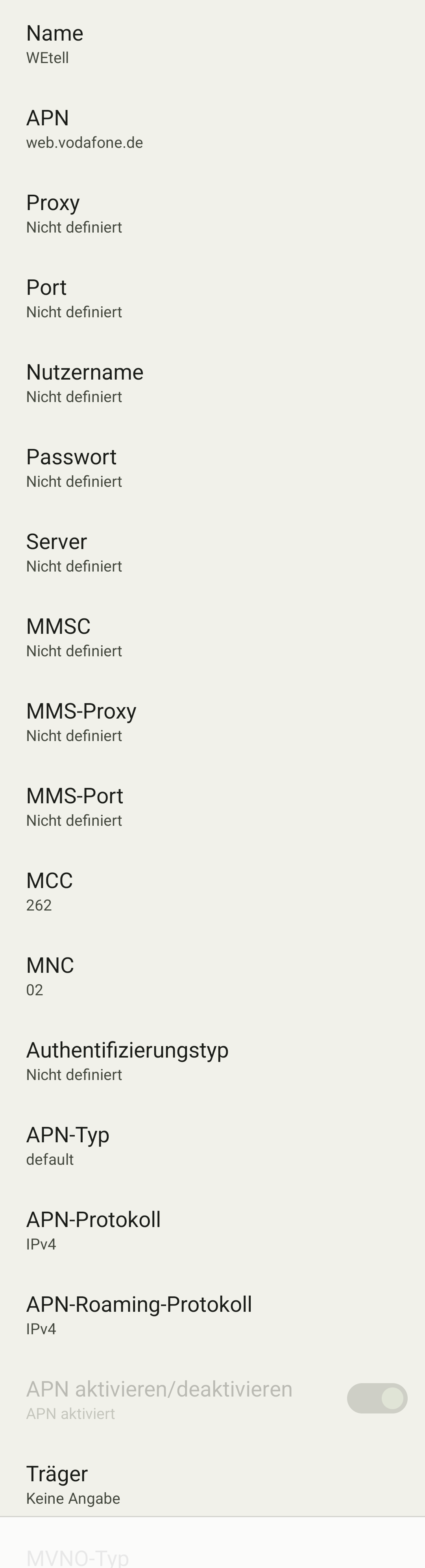

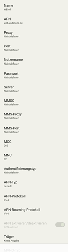

APN zurücksetzen reicht bei mir nicht, ich habe jetzt einen neuen APN angelegt, mit folgenden Einstellungen:
APN: web.vodafone.de
MMC: 262
MNC: 02
APN-Typ: default
APN-Protokoll: IPv4
APN-Roaming-Protokoll: IPv4
Die restlichen Einstellungen des neu angelegten APN habe ich nicht angefasst, mobile Daten funktionieren damit wieder problemlos, auch direkt nach einem Reboot.
Da CalyxOS die APNs vom Stock ROM 1:1 übernimmt, scheint sich da beim letzten Update etwas geändert zu haben.
Der Vollständigkeit halber hier nochmal alle verwendeten Settings:
