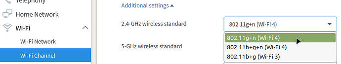

Wenn ich das richtig ermittelt habe, ist deine Fritzbox schon etwas älter und kann kein 5GHz WLAN, auch keinen WPA3 Verschlüsselungsmodus. Du hast die Software 7.29 welche wohl die offiziell aktuellste Version ist. Die Hardwaremöglichkeiten sind dann wohl erschöpft.
Die WLAN Standards 802.11b+g+n sind daher auch schon älter. Mit .11b kann es zu Fremdeinflüssen mit anderen Geräten kommen (dazu sind auch Fakten im Netzwerk zu lesen) z.B. Mikrowellen, Bluetooth Geräte etc. Mein alter Fritzbox Router hat mit meinem FP2 und BT Ohrknöpfen keine 2,4GHz WLAN Verbindung herstellen können wegen Störeinflüssen. (sollte irgendwo hier zu lesen sein)
Du bist daher eingeschränkt was die Netzauswahl angeht und auch den Standard.

Den WLAN Standard mit .11b… würde ich nicht wählen. Da bleibt aber noch der ohne - 802.11g+n.
