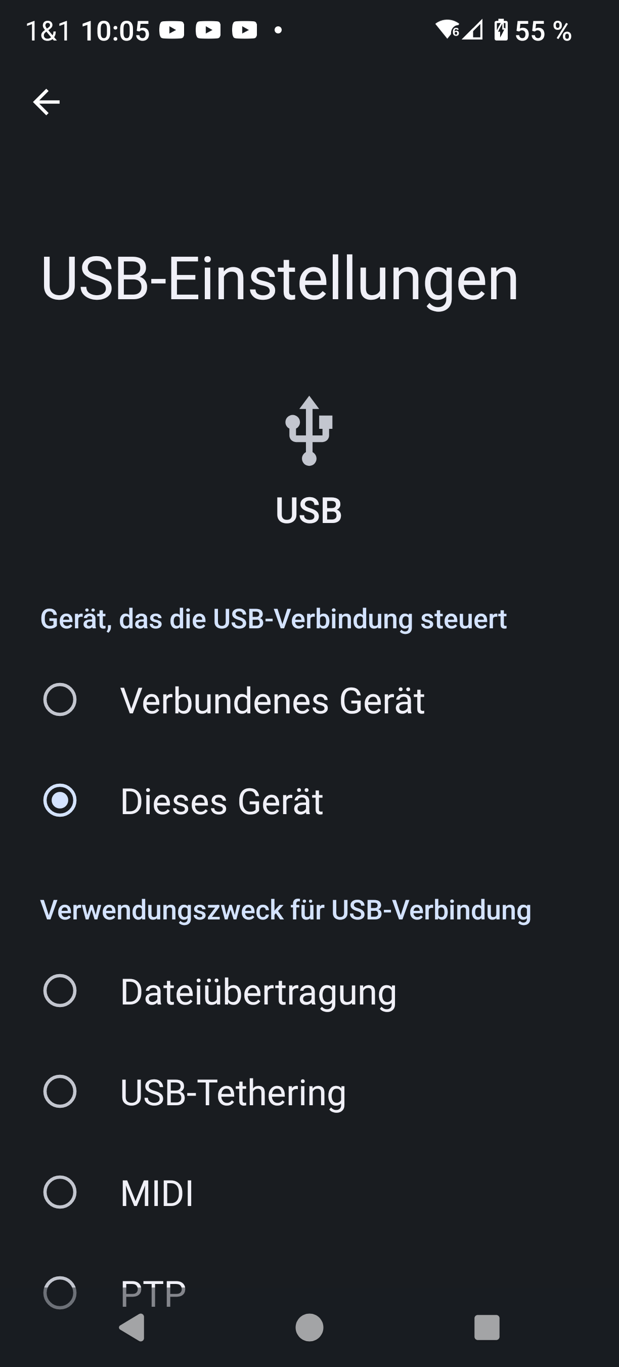

Ich hab’s gefunden:

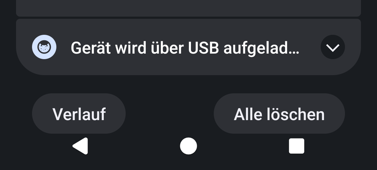

Ganz am Ende der Meldungen kommt ein eine kurze Nachricht:
@ mgkoeln Vielen Dank! Hab ich alles gemacht!

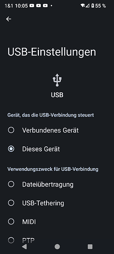

Auf dieses Menü kommt man auch über “Einstellungen”/ “Verbundene Geräte”/" Gerät wird über USB aufgeladen (Pfeil nach unten)". Da soll mal einer draufkommen, dass das ein Auswahlmenü zum Datentransfer ist!
Leider wird in bei mir in kleinerer Schrift darunter gesetzt, dass der Wechsel nicht möglich ist (FP 4). Was soll ich tun? Bitte erkläre es mir wie für Kleinkind.
Möglicherweise ist dein USB-Kabel nicht zu Datenübertragung geeignet? Ladekabel, die bei anderen Geräten dabei liegen, sind oft nur zum Aufladen gedacht.
Du musst nur im unteren Teil “Verwendungszweck…” was ändern nicht im oberen Teil “…Gerät steuern…” auf “verbundenes Gerät” (siehe Screenshots von @Felixia)
