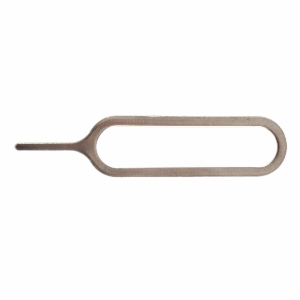

Mit was für einer Nadel pult ihr den Dreck raus? Mit einer normalen Nähnadel? LG Annette
Eine Sim-Karten-Nadel ist ideal, weil sie vorne nicht spitz ist
aber ich habe teilweise eine normale Stecknadel verwendet
Ich hab das bisher auch immer vorsichtig mit einer Nähnadel gemacht.
