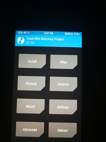

Ich wollte gerade mein FP2 auf Werkseinstellung zurücksetzen. Jetzt habe ich einen Bildschirm, wo ich gefragt werde: Install, Wipe, Backup, Restore, Mount, Settings, Advanced, Reboot.
Ich habe keine Ahnung, was ich nun machen muß. Ich dachte, es startet einfach wieder mit Android 7

Hallo :slight_smile:
Du befindest in TWRP, der System-Recovery des FP2. Ich nehme an, du hast OpenOS? (Ich glaube, bei FPOS ist TWRP nicht dabei).
Wenn du einfach wieder in Android reinkommen willst, klick auf Reboot > System. Mit TWRP kann man aber noch viele andere praktische Sachen machen, wie zB Backups erstellen oder das XPosed Framework installieren (dazu gibts viele Guides im Forum) usw…

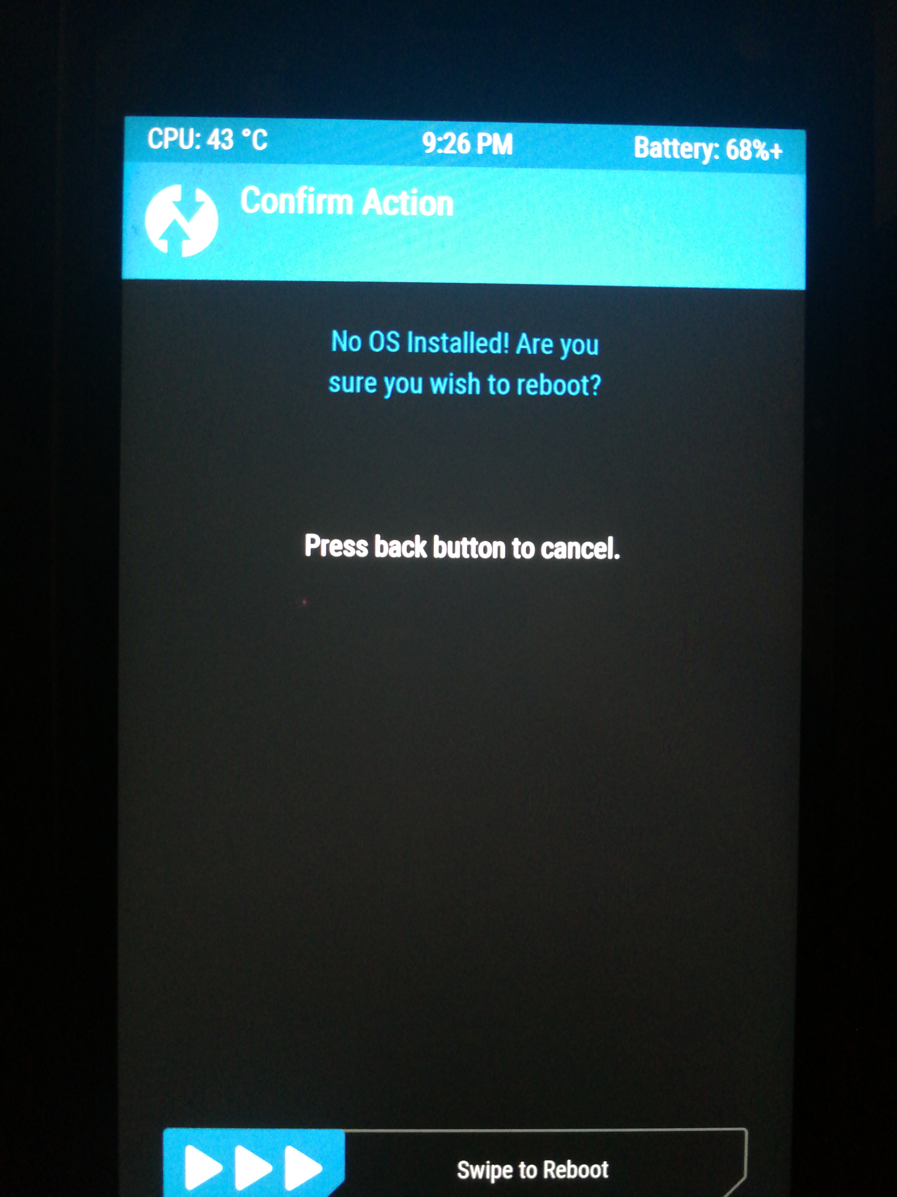

Reboot - system hatte ich schon probiert, dann kommt erst das
Und wenn ich dann unten swipe, bin ich nach kurzem Boot wieder da, wo ich vorher war. Nämlich im TWRP.

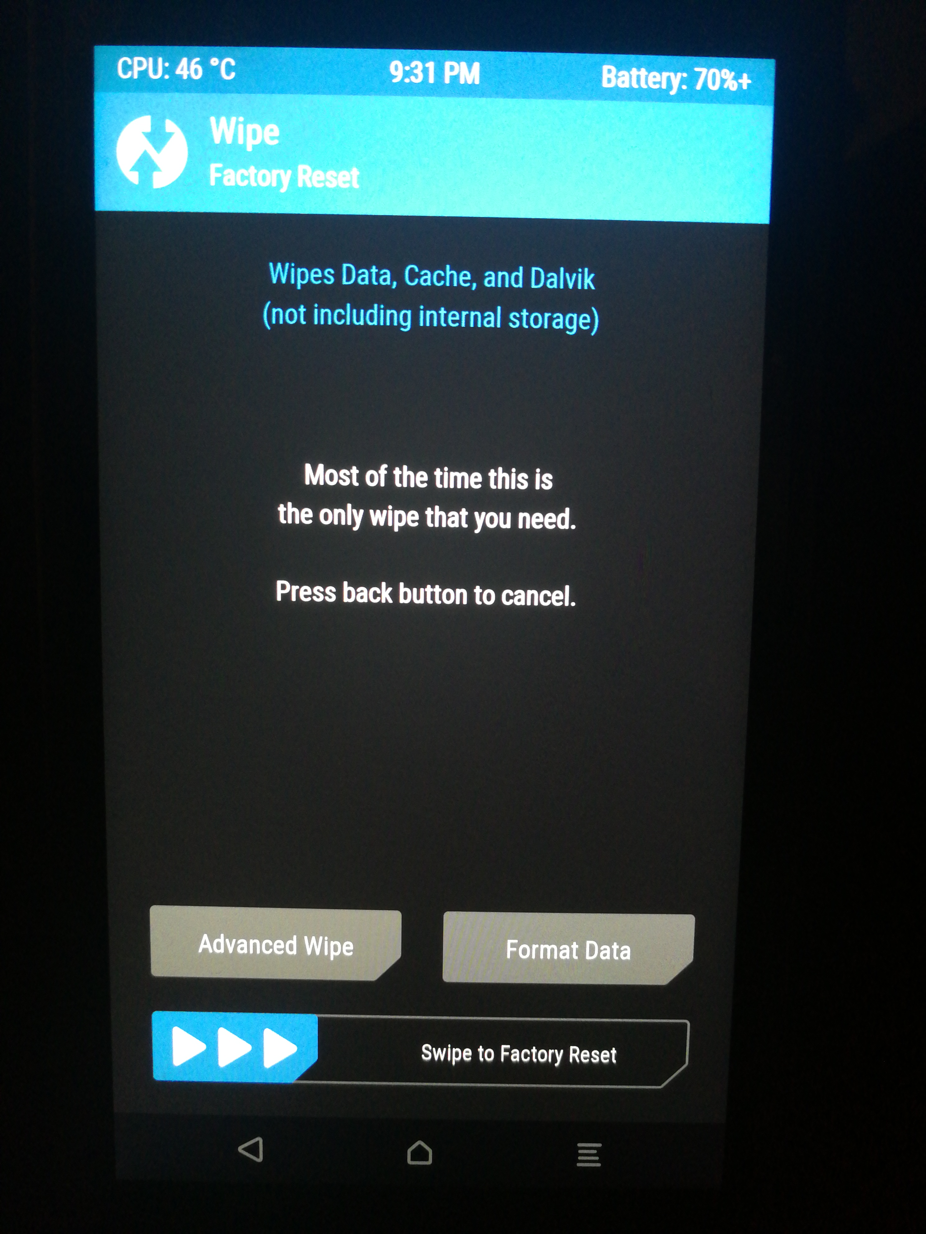

Was ich mit Wipe machen soll, weiß ich nicht. Da kommt dann das
Wenn ich dann unten schiebe, kommt nach kurzer Zeit “Reboot System” anschließend bin ich wieder am Anfang.
“Okay”, dann hast du wohl offensichtlich unabsichtlich das Betriebssystem gelöscht.
