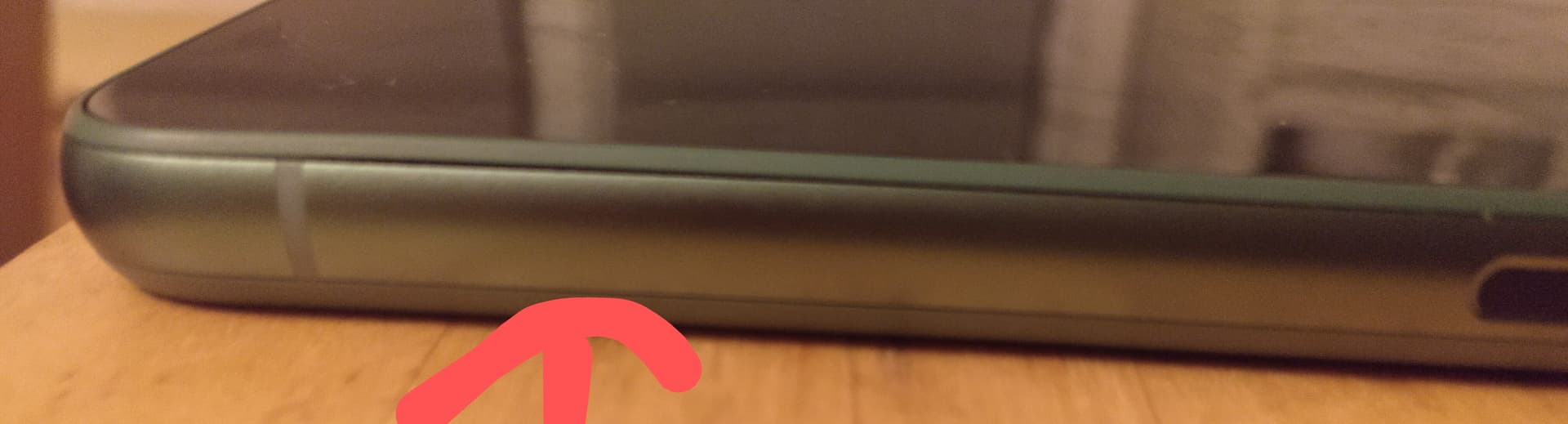

Hallo zusammen,
mir sind bei meinem Fairphone 4 diese Spaltmaße aufgefallen. Und die Hintergrundbeleuchtung ist da auch komisch. Ist das ein Fertigungsmangel oder muss ich damit leben? Wie ist das bei euch?
Hallo zusammen,
Schon mal vorsichtig zusammengedrückt an der Stelle? Vielleicht nicht eingerastet.
Ja, aber das ist da schon alles sehr fest. Ist ja auch metall und Glas. wenn man auf das Display drückt, verändert sich die Hintergrundbeleuchtung.
Ach man ey, ich hab echt keine Lust das nach der Einrichtung wieder alles platt zu machen
Ich würde das mal auseinander- und wieder zusammenbauen.
Auf die Idee bin ich tatsächlich gar nicht gekommen. Ich habe ganz vergessen, dass man das beim Fairphone machen kann
Das war die Lösung, vielen Dank! Spaltmaß passt und Beleuchtung ist unauffällig. Tolles Gefühl, dass selbst reparieren zu können.
