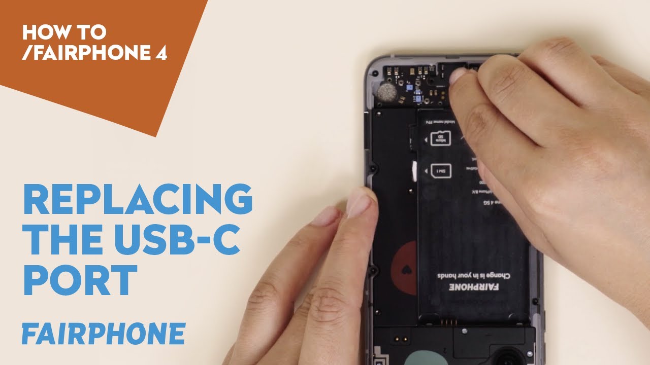

Has intentado seguir el tutorial para sacar el Puerto USB-C?
Antes de cambiar el puerto USB, prueba primero a limpiarlo.
Cuando me pasó eso, compré un módulo con puerto USB, pero al final fue suficiente eliminar el polvo del puerto USB. El módulo no es muy caro, pero quizá no lo necesites.
