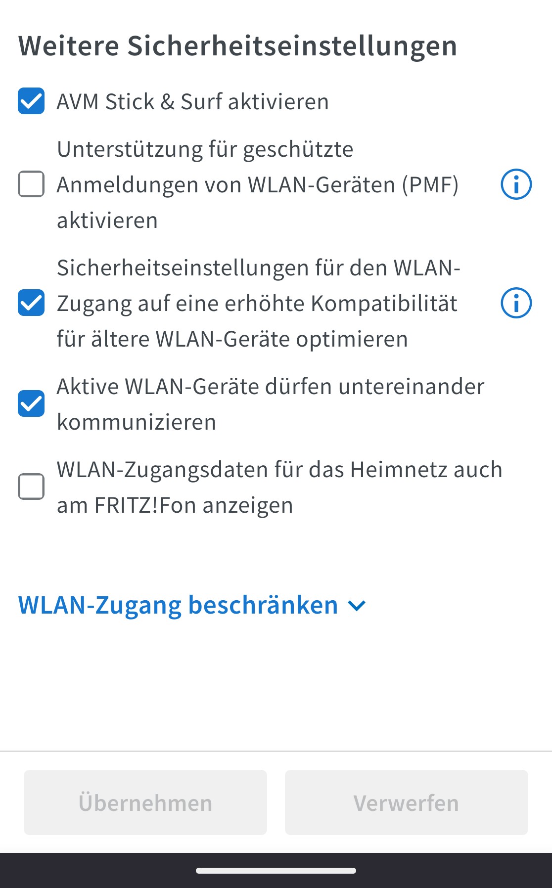

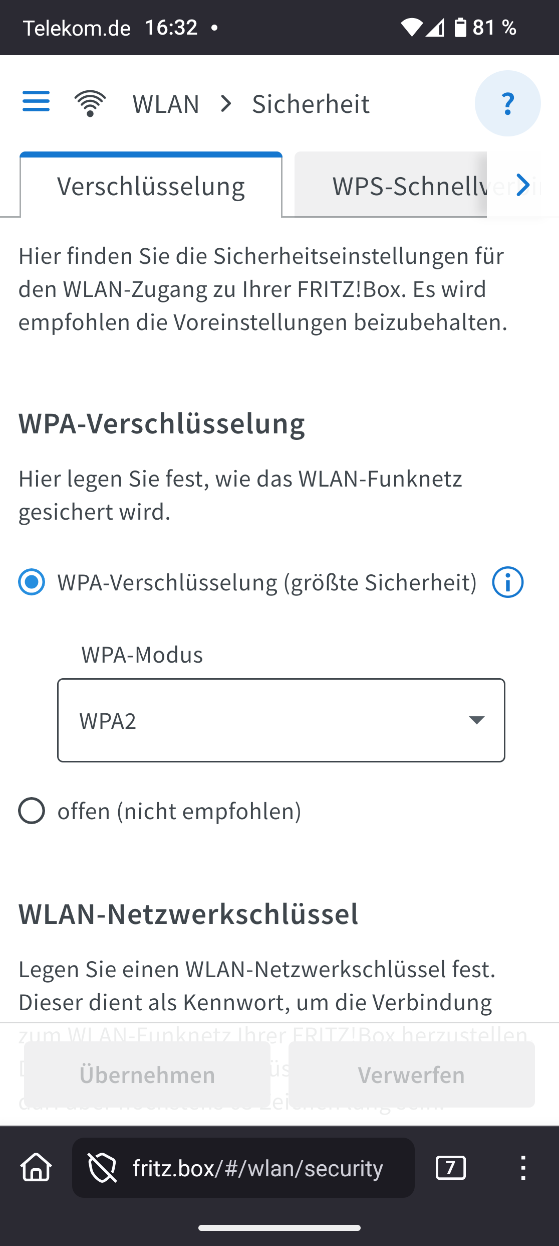

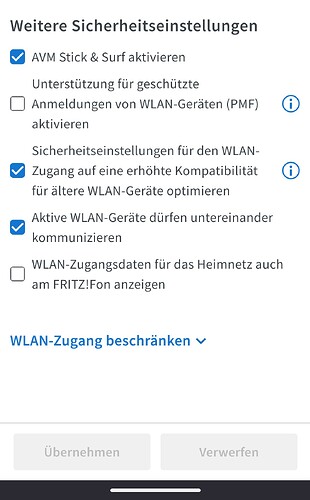

Auch wäre es nicht verkehrt, die SSID (den Namen des W-LAN) anzuzeigen (nicht verstecken). Zeig uns zudem mal bitte, was du unter W-LAN/Sicherheit gesetzt hast. Ich habe meine 7690 so konfiguriert - hier hatte mal “PMF” für Probleme gesorgt, weswegen ich es deaktivieren musste:
